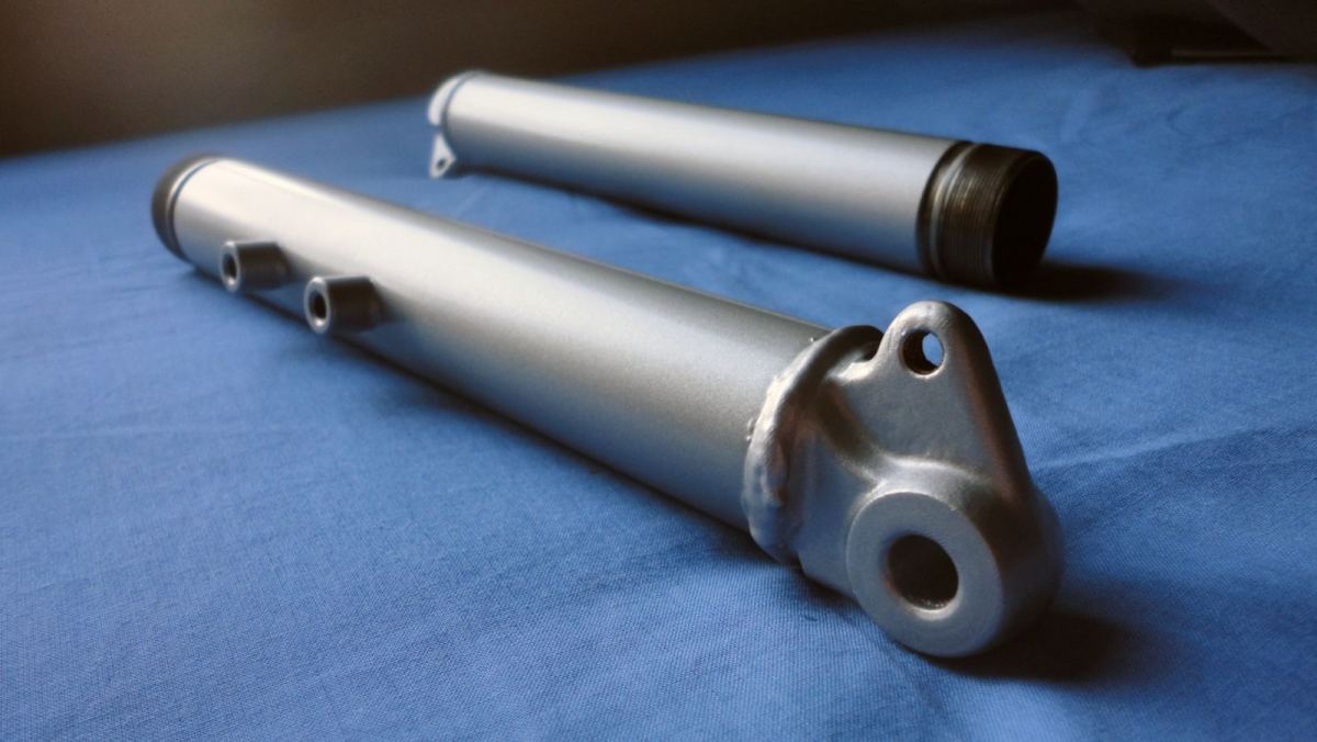

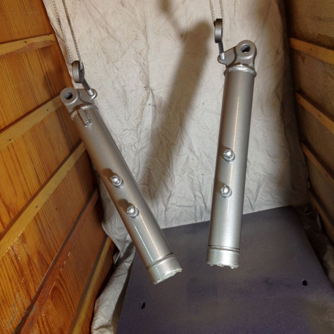

Toche-Motors Posté(e) le 22 août 2016 Auteur Signaler Posté(e) le 22 août 2016 C'est parti pour la restauration de la fourche Au programme : Peinture, peinture, peinture, encore de la peinture, et du polissage aussi ! Sinon c'est pas drôle Et comme je suis gentil, mais pas trop ( bah ouai faut du suspense jusqu'au résultat final ! ), je vous laisse une petite photo des fourreaux en cours de rajeunissement 2
Gueko Posté(e) le 23 août 2016 Signaler Posté(e) le 23 août 2016 C'est méchant de laissé du suspense Vu comment ils sont propres, là peinture va être magnifique dessus Quelle couleur m'sieur ?

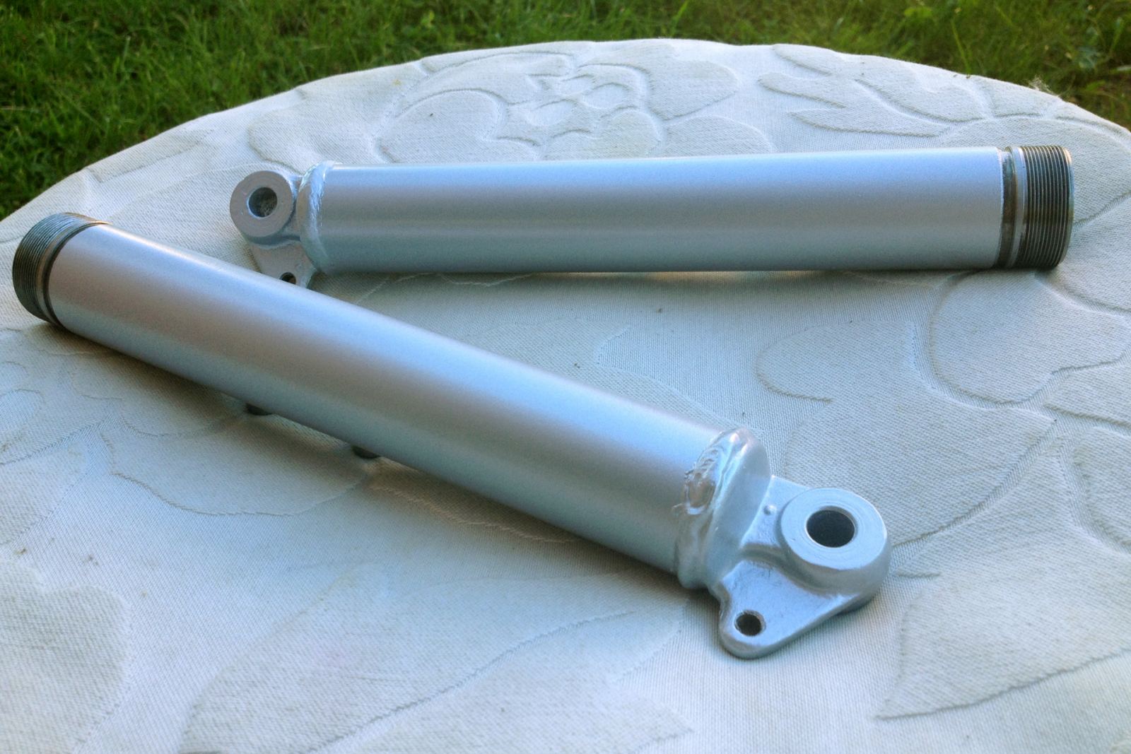

Toche-Motors Posté(e) le 23 août 2016 Auteur Signaler Posté(e) le 23 août 2016 Pour les fourreaux c'est du gris métalisé Les voilà tous sec ! On ne se rend pas bien compte avec le manque de soleil, mais c'est bien du gris métallisé Prochaine étape : Ce que j'appelle les "bouchons" des fourreaux ( les petites pièces chromées, contenant les joints spy, qui se vissent sur les fourreaux ). Ils seront polis ET peint ... Ensuite je devrai m'attaquer aussi aux T de fourche, qui seront Gris Métallisé eux aussi Et il ne me restera plus qu'à attendre les pièces commandées pour finalisé la fourche ( Joints, visseries, huile, roulement, ... ) Je vais essayer de me focaliser uniquement sur UNE pièce de la moto à la fois, je ne restaurerai donc rien d'autre temps que la fourche ne sera pas terminée Des avis ? Des questions ? 2
Gueko Posté(e) le 23 août 2016 Signaler Posté(e) le 23 août 2016 Pour mon avis tu le connais Beh vu comme ça sur les photos, on pourrait presque croire qu'ils sont polis encore Moi j'ai juste envie de voir les pièces s'assemblées pour baver, je là Gard epour l'instant Pour là question, j'en es une m'sieur, vous me refaite mon scooter ?

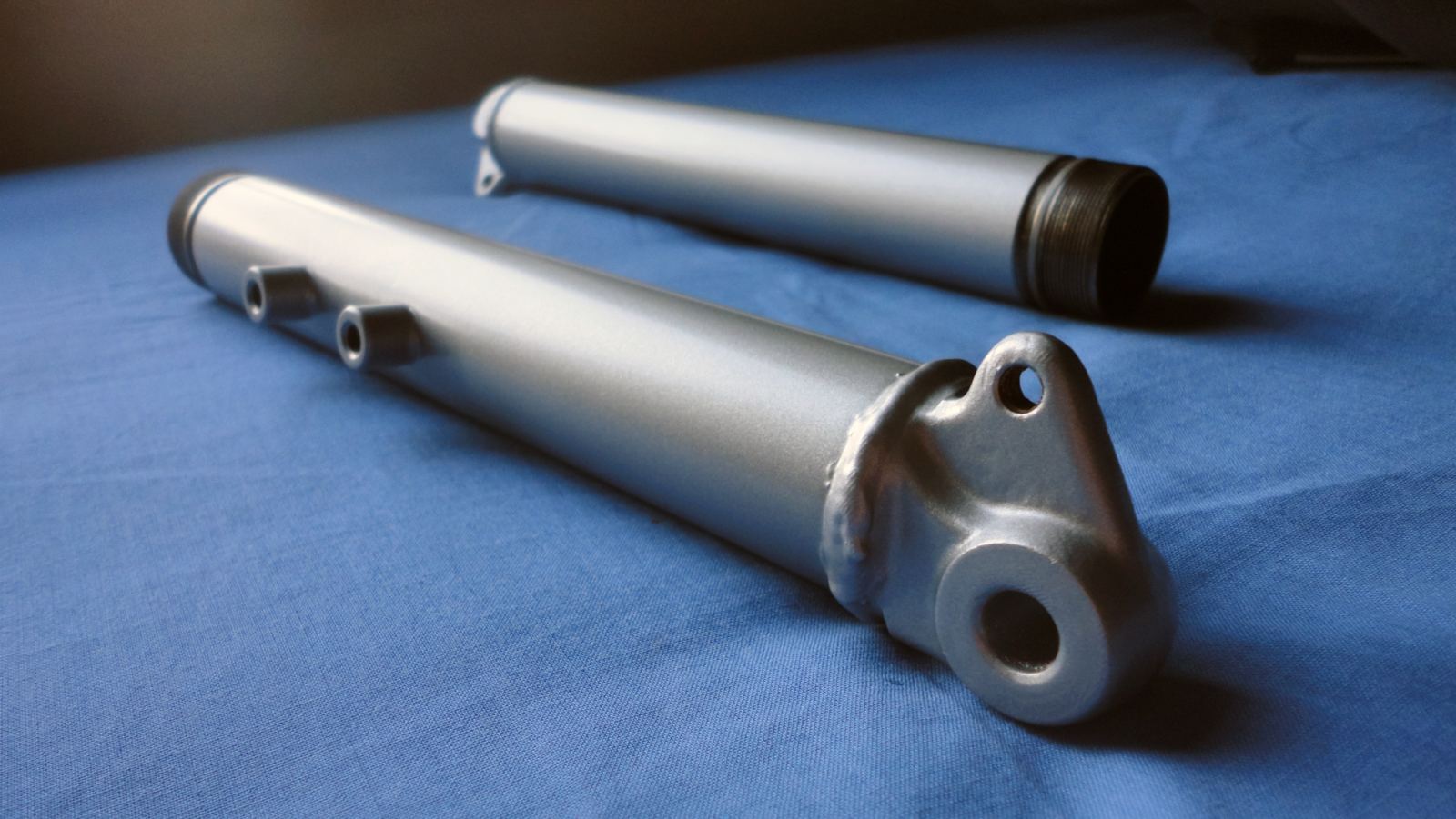

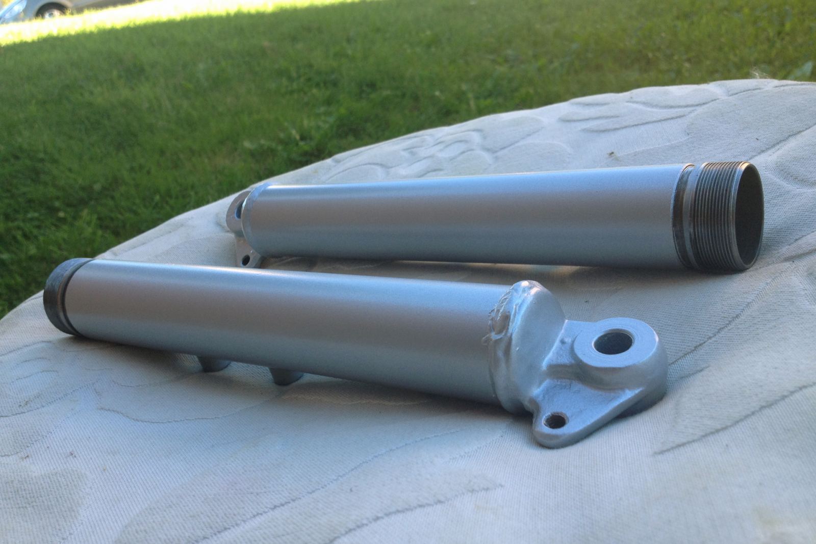

Toche-Motors Posté(e) le 24 août 2016 Auteur Signaler Posté(e) le 24 août 2016 Petite photo avec l'appareil photo cette fois pour mieux se rendre compte 2
Gueko Posté(e) le 24 août 2016 Signaler Posté(e) le 24 août 2016 Putinnnnnn c'est mieux que de l'origine, je vais venir acheté un 2 roues chez toi moi 1

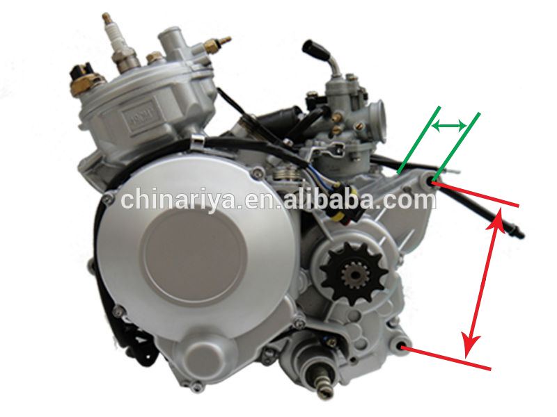

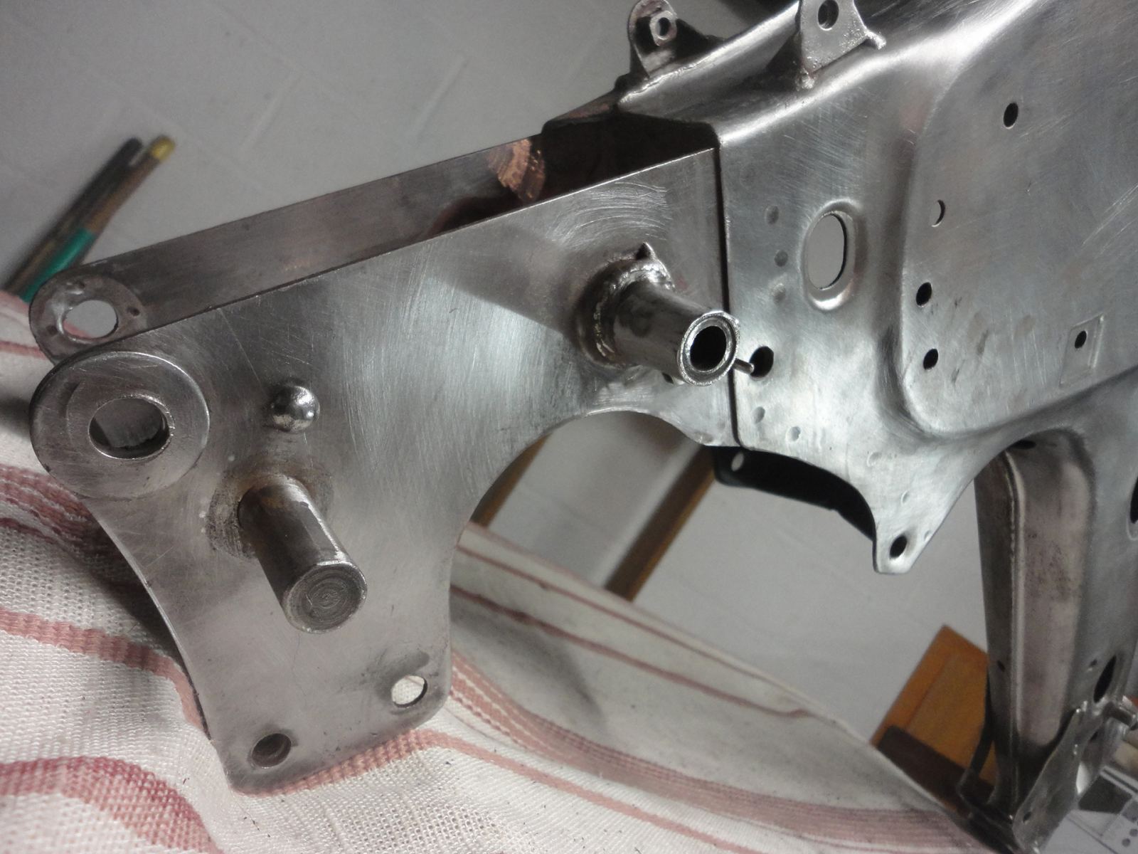

Toche-Motors Posté(e) le 10 décembre 2016 Auteur Signaler Posté(e) le 10 décembre 2016 Salut la compagnie ! Je vous rassure, le projet avance ! Mais pas assez pour en faire des photos je prépare le cadre à mon aise pour le moment ... en fait, je suis à la recherche d'informations concernant les moteur AM6, en espérant ceux qui en possèdent passe par ici J'aurai besoin de 2 mesures sur un bloc AM6 ... L'entraxe entre les points de fixations, et la largeur de ceux-ci (voir photo ) Quelqu'un aurai ça pour moi ??? ça m'aiderai BEAUCOUP !!! Merci à tous 2

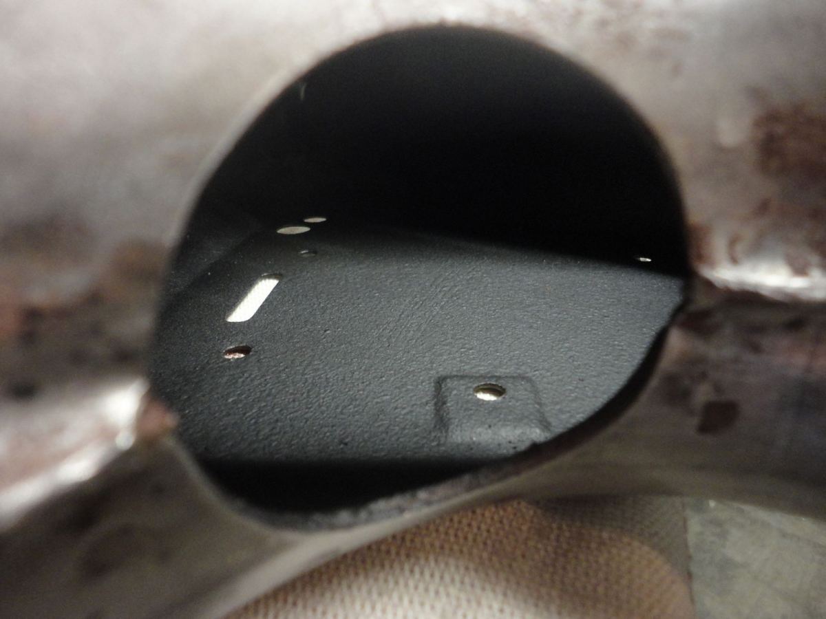

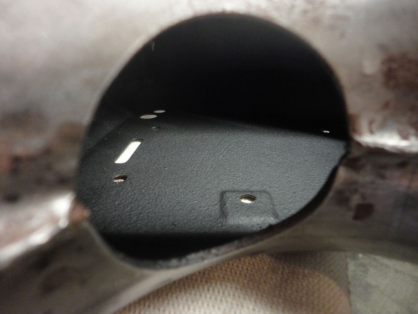

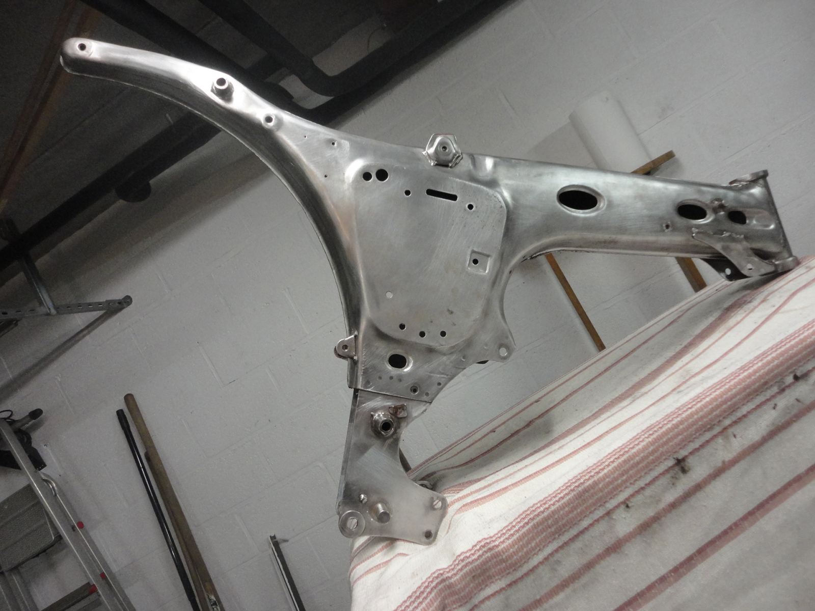

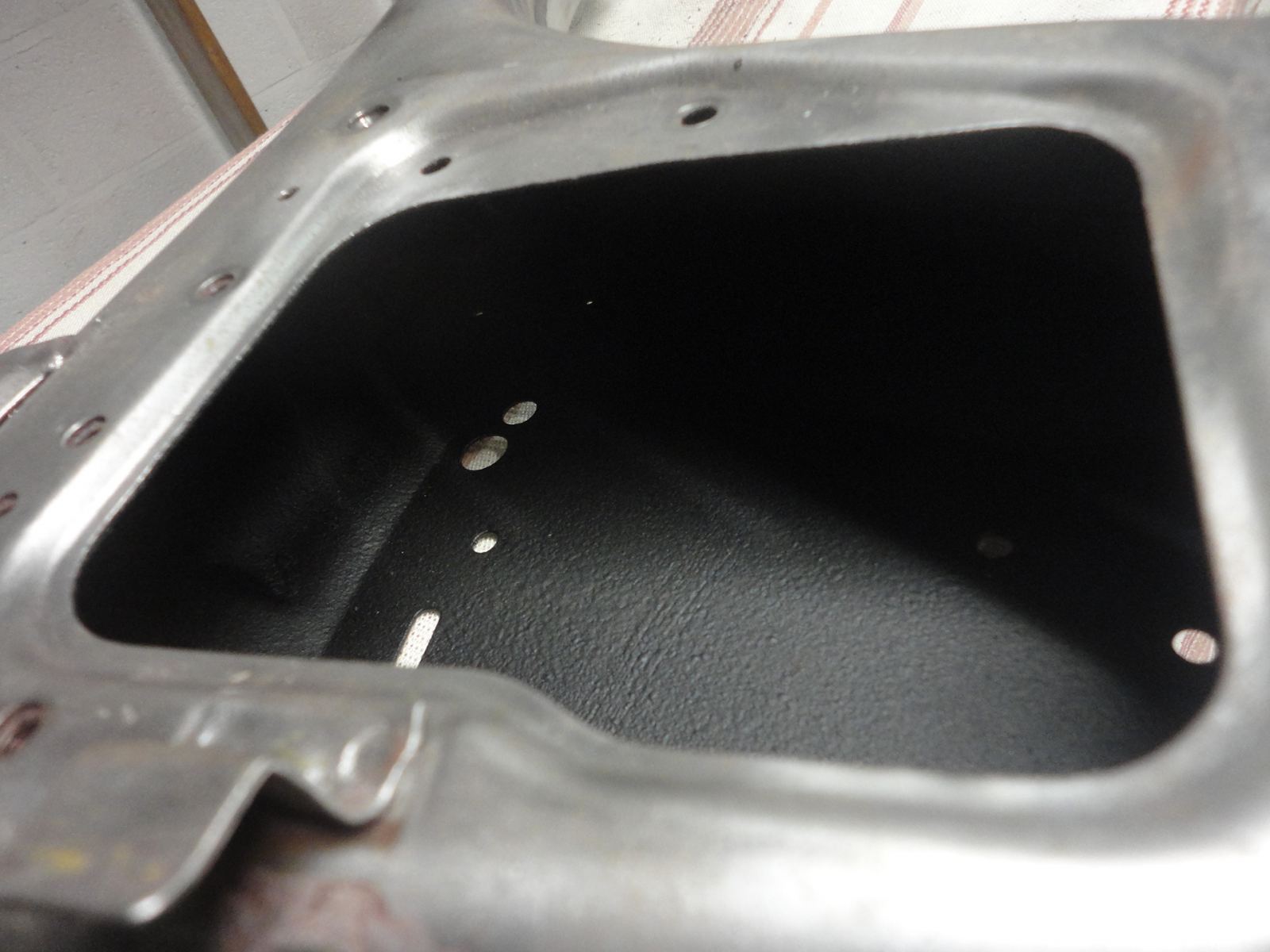

Toche-Motors Posté(e) le 17 décembre 2016 Auteur Signaler Posté(e) le 17 décembre 2016 Ça intéresse quelqu'un des petites news ??? Le cadre me donne beaucoup de boulot ! en fait, c'est surtout car je veux faire du bon travail, et que ça tienne dans le temps ! Je suis à 85% du ponçage total du cadre ( vive les petits coins, trou, attaches diverses, soudures, ...). L'intérieur du cadre ( emplacement de batterie, etc ) à déjà été poncer et peint à l'anti-gravillon noir ( les partie visible ), j'aime le style que ça apporte et surtout ça couvre bien la surface. Après ponçage, il me restera à dégraisser l'extérieur du cadre, appliquer le Primer, poncer les défauts si il y en à. J'attaquerai ensuite la peinture ( métalisée ) puis le vernis ( 2k ) qui sera polis si besoin. ET ENSUITE car je suis un peu trop perfectionniste, une couche de cire pour "corps-creux" à l'intérieur du cadre, dans les endroits non visible, pour m'assurer que la rouille n'attaquera pas de l'intérieur ! à partir de ce moment la, ça sera déjà un grand pas dans la restauration ! Le cadre retournera sur son support et je pourrai monter petit à petit les accessoires restaurer ! J'ai hâte !!!!!! 2
