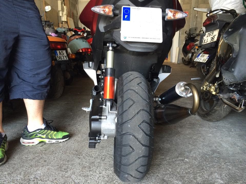

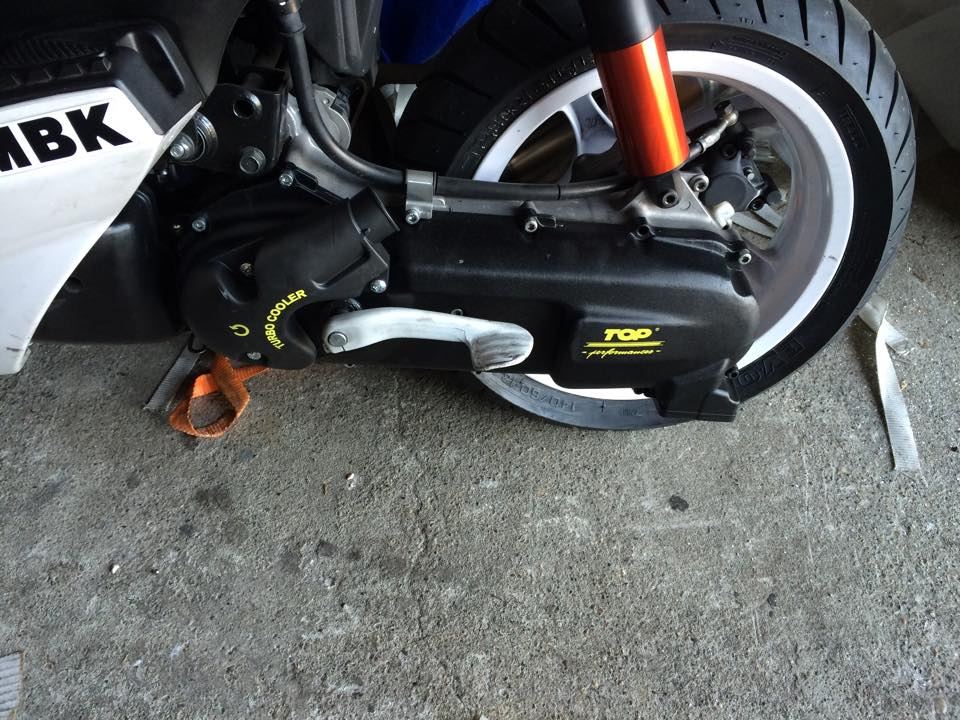

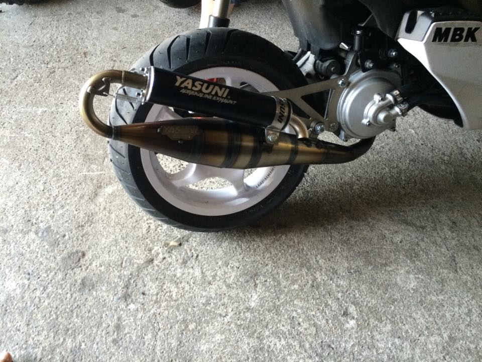

IcEb3rG Posté(e) le 25 août 2015 Signaler Posté(e) le 25 août 2015 Bonjour à tous,Alors voilà j'ai récuperer mon MBK Nitro 2014, après quelques semaines de révision et de perfectionnement Sachant que maintenant j'ai ceci :Prépa moteur + BAAcarburateur 21 Dell'ortoRessort de poussée OrangeRessort d'embrayage Bleuboîte à clapet Malossi VL14Kit 70 fonte Stage6 Street RacePot Yasuni C16 non homologuerPack Malossi OverrangeAllumage Artek K2Vilebrequin renforcé Artek K2Embrayage Malossi Delta Clutch + Cloche embrayage Malossi Wing BellCarter Top Performance (refroidis mieux la transmi)Galet Malossi 19x15.5 5GrMa question est tout bete, car j'avoue être vraiment perdu quel transmission vous me conseilller pour gagner encore en point ?Sachant que actuellement je monte les 115 vitesse GPS.Prochain achat : carter de transmi top perf et embrayage Stage6 torque control Merci d'avance 2
1 tomMpower Posté(e) le 25 août 2015 Signaler Posté(e) le 25 août 2015 Regarde c'est sa je te parler taleur!http://www.scootfast.net/store/scooter/pieces-de-transmission/transmission/transmission-secondaire-complète-c4-mbk-booster-nitro-15-39.htmlOu ça a presséhttp://www.scootfast.net/store/scooter/pieces-de-transmission/transmission/transmission-primaire-malossi-nitro-aerox-13-44.html 1
0 Eroan Posté(e) le 26 août 2015 Signaler Posté(e) le 26 août 2015 C'est déjà une belle configuration, tu peux monter une transmission plus longue mais je pense qu'en réglages de variation tu as déjà de la marge pour optimiser les plages de fonctionnement...
0 IcEb3rG Posté(e) le 28 août 2015 Auteur Signaler Posté(e) le 28 août 2015 Ok merci les gars, je vais donc me prendre une transmission afin de completer ma configuration
