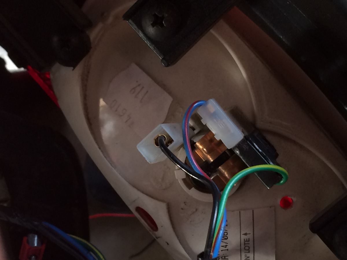

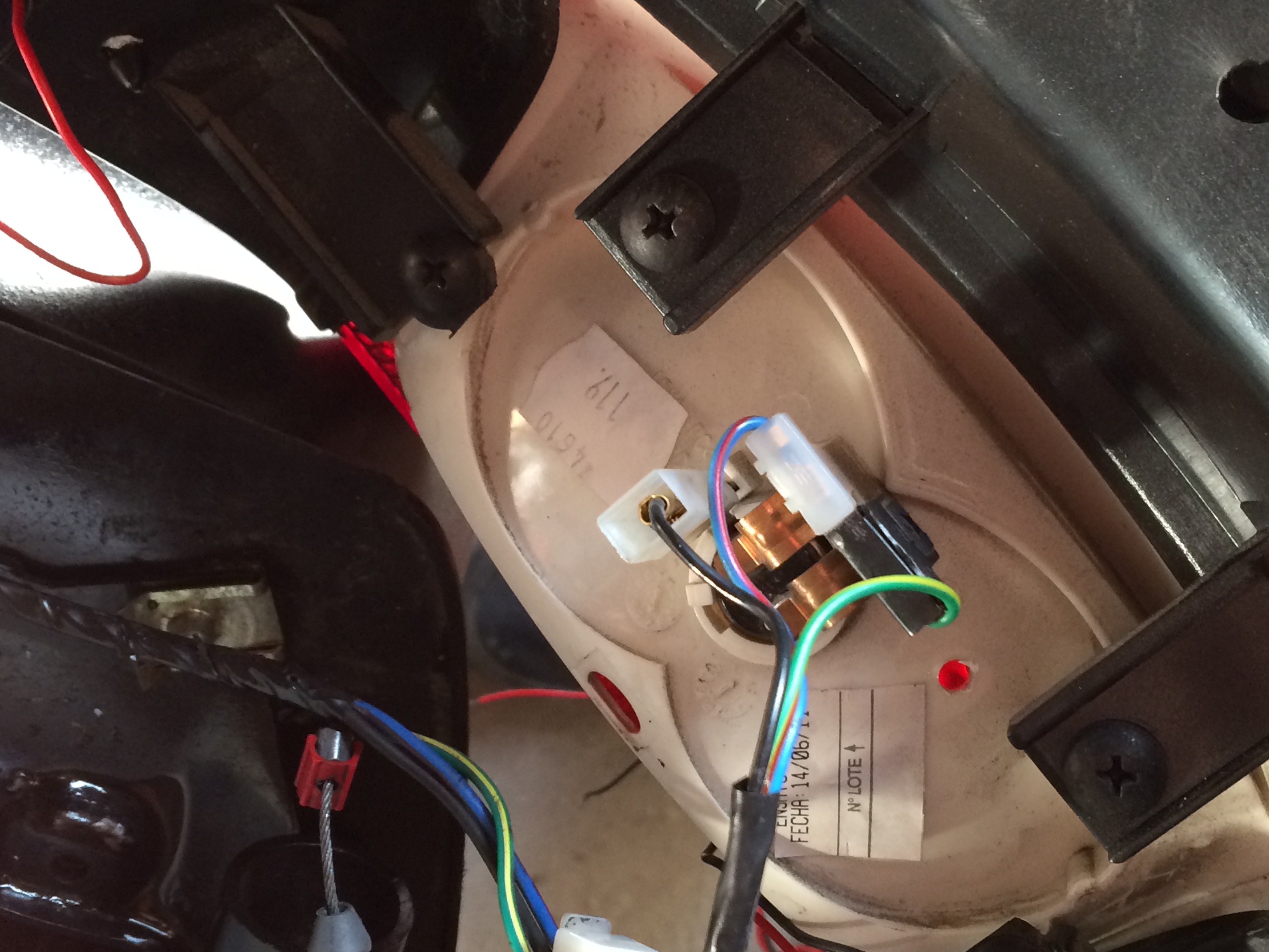

Je viens vers vous pour essayer de résoudre mes deux soucis électriques sur mon MBK Spirit de 2006.
Mon premier soucis viens des clignotants :
J'ai brancher des clignotants gouttes d'eau LED à l'arrière et j'ai laisser les clignotants origines à l'avant.
Ils s'allument les 4 mais ne clignotent pas..
Je voudrais savoir si je suis obliger de changer ma centrale électrique ? ( je l'ai remplacer par une neuve origine mais ça n'a rien changer ) ou si j'augmente la puissance des ampoules dans les clignotants à l'avant ça peut fonctionner ?
Mon deuxième soucis vient du feu arrière :
Mon feu stop reste toujours allumer et quand j'accelère l'intensité du feu stop augmente mais quand je freine rien ne se passe..
j'ai changé le contacteur du frein à l'avant donc sa ne devrait pas venir de là sauf si j'ai fais une connerie..
Sinon voici des photos du branchements de mon feu arrière..
Si quelqu'un à une idée pour un des deux problèmes, je vous écoute :)
