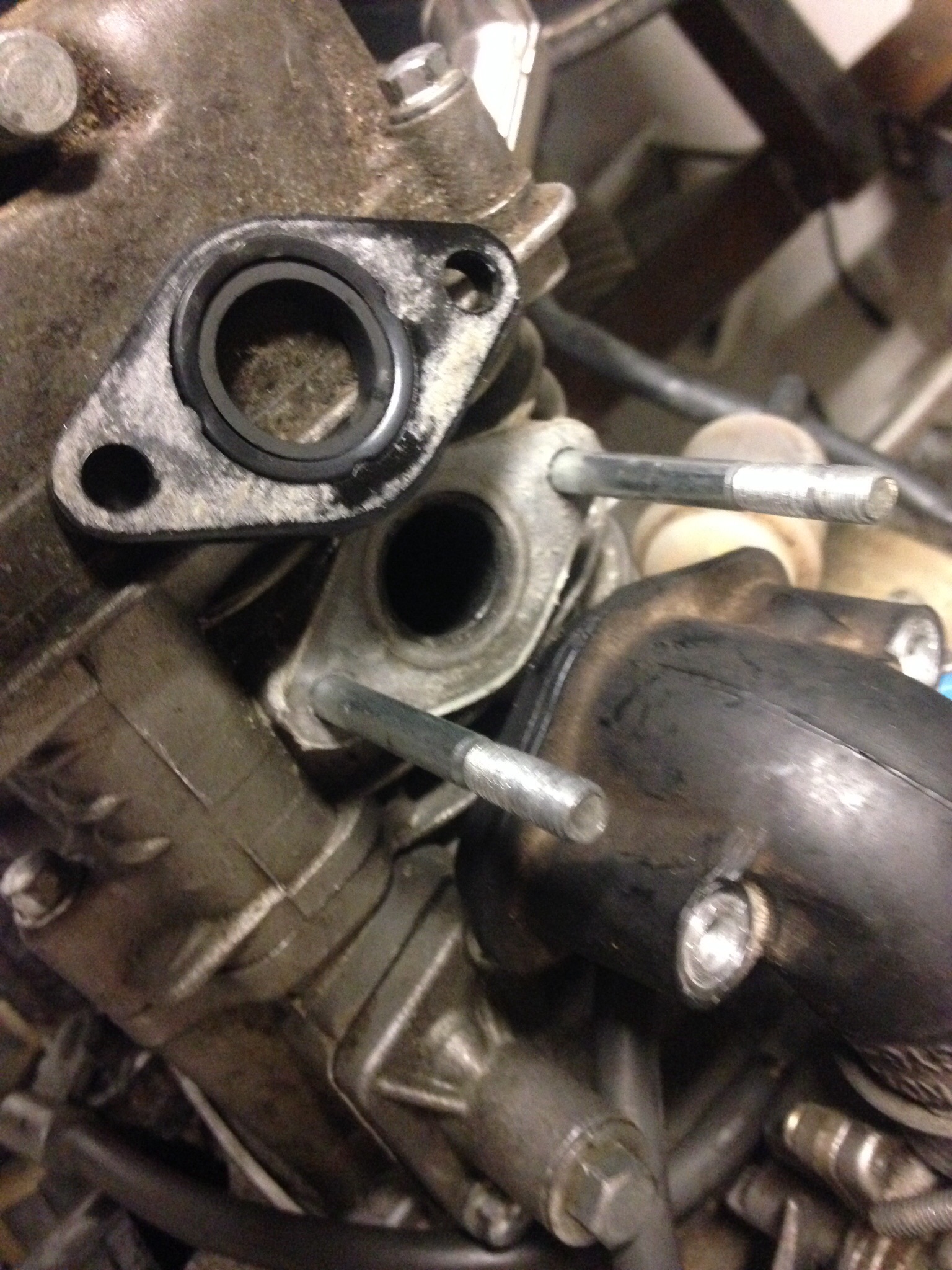

fred82000 Posté(e) le 27 septembre 2015 Signaler Partager Posté(e) le 27 septembre 2015 Elle est ou la boîte à clapet sur un 4 temps? Bougie neuve et carburateur nif comme dit précédemment tu démonte ta boîte à air ton carburateur et la pipe que tu vera la ou il y a le carburateur qui rentre dedand tu la démonte et la tu aura tes claper Lien vers le commentaire Partager sur d’autres sites More sharing options...
Dede 85 Posté(e) le 27 septembre 2015 Auteur Signaler Partager Posté(e) le 27 septembre 2015 Re démonte rien vu Lien vers le commentaire Partager sur d’autres sites More sharing options...
fred82000 Posté(e) le 27 septembre 2015 Signaler Partager Posté(e) le 27 septembre 2015 Re démonte rien vutu a démonter quoi la ? Lien vers le commentaire Partager sur d’autres sites More sharing options...
Dede 85 Posté(e) le 28 septembre 2015 Auteur Signaler Partager Posté(e) le 28 septembre 2015 Pipe d'admission carburateur Lien vers le commentaire Partager sur d’autres sites More sharing options...
