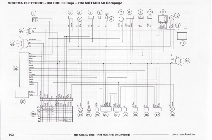

Salut à tous,
J'ai un allumage mvt DD sur ma hm. La bobine, le CDI et l'allumage sont bien branchés entre eux, la moto démarre. Le problème est qu'il me reste 2 fils : un jaune et un noir. Je pense que le jaune est mon alimentation 12V et le noir mon coupe circuit. Est-ce bien cela? De plus je ne sais pas où brancher le fils jaune pour alimenter ma batterie, ni où brancher le fils noir au niveau de mon contacteur a clef.

oui mais je sais pas où sur mon régulateur :D
euh... un allumage am6 :huh:
Ca dépend de l'année, sur les anciens am6 tu as l'allumage ducati dans ce cas aucun problème, après 2008 je crois tu as l'allumage à 12 bobines avec cdi souvent bridé et bobine séparée, celui là cause + d'emmerdes.
