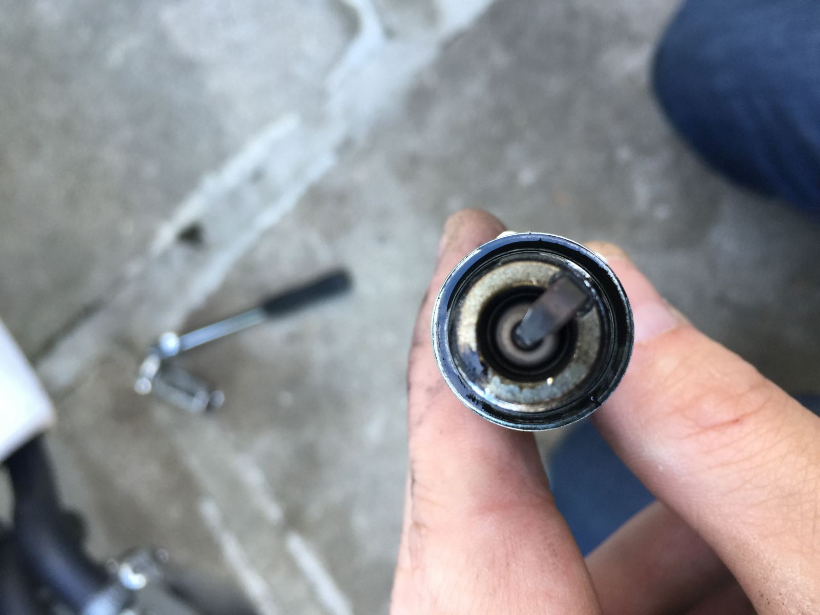

je viens de claquer une bougie iridium br10hix en 90 borne noir de chez noir et un plein desendu en 60 borne (130 borne avec le 17,5)
les symptome du scoot me donne un réglage trop pauvre mais la consommation et la bougie me donne le contraire bien entendu pour l instant je ne peut pas tirer dedans

sinon voici des nouvelle fraiche j y suis casiment !!! je suis actuellement a 2 tr a la richesse gicleur de 80 un trou boucher sur la baa et j'ai baisser le clip d aiguille d un cran pour la remonter donc aiguille au 3 eme cran en partant du haut bougie noir !

il s agissez en fait des venturi de la baa doppler qui fouter la merde ce qui explique tous les symptome de la carburation trop pauvre et la bougie noir de chez noir
