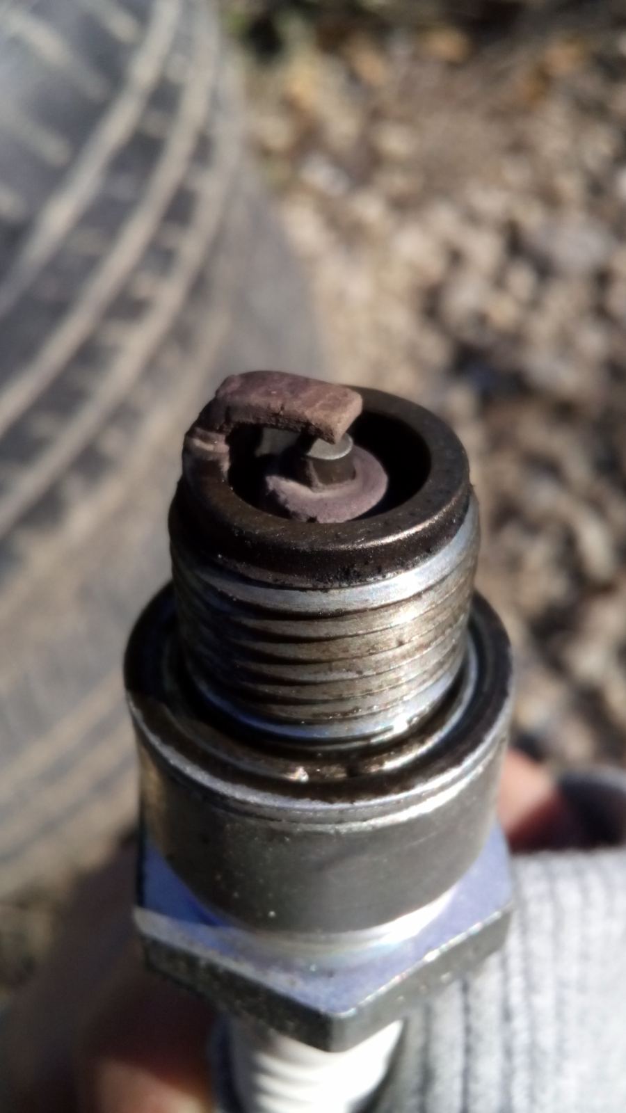

Banshee Posté(e) le 10 octobre 2015 Auteur Signaler Posté(e) le 10 octobre 2015 tu augmente voir de 2 pointSachant que ma bougie est comme ça
fred82000 Posté(e) le 10 octobre 2015 Signaler Posté(e) le 10 octobre 2015 Sachant que ma bougie est comme ça il a quoi ton stunt dessus un por ou il est juste débrider
Banshee Posté(e) le 10 octobre 2015 Auteur Signaler Posté(e) le 10 octobre 2015 Mon Stunt il est tout d'origine , sauf que j'ai débridé le variateur et j'ai un pot sito plus d'origine
fred82000 Posté(e) le 10 octobre 2015 Signaler Posté(e) le 10 octobre 2015 Mon Stunt il est tout d'origine , sauf que j'ai débridé le variateur et j'ai un pot sito plus d'origineun pot sito plus n'est pas origine mais adaptable et demandera des réglage galet et carburateur
Banshee Posté(e) le 10 octobre 2015 Auteur Signaler Posté(e) le 10 octobre 2015 (modifié) Oui mais niveau carburateur je pense que la richesse un bonne puisque la bougie est marron choco et avec l'ancienne courroie j'ai pas ce problème donc je pencherer plus sur les galets , de plus j'ai fait le teste du variateur : j'ai fait une trace au marqueur sur le variateur et il reste plus de 2 cm donc ils sont léger . Par contre je sais pas combien pèse mes galets comment je peux les pesé ? je pense qu'ils sont d'origine mais j'en suis pas certain Modifié le 10 octobre 2015 par Banshee
