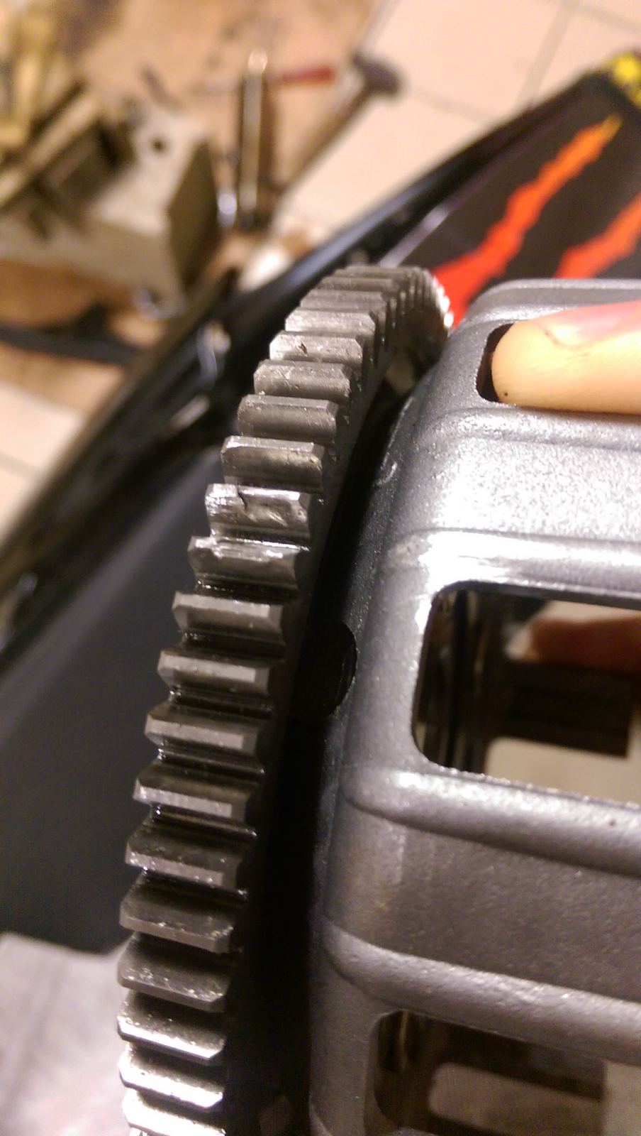

Salut à tous, il y a pas longtemps ma cloche d'embrayage de mon moteur euro 3 à cassée (une dent abîmée qui bloquait en partie la rotation), du coup j'ai réussi a en avoir une d'occasion pour pas cher, mais je me suis pas rendu compte que c'était une cloche d'embrayage d'euro 2. Je l'ai quand même installée mais les dents du pignon de vilebrequin et de la cloche ne correspondent pas exactement et il y a du jeu entres elles. Du coup je voulais savoir si il était possible que j'achète uniquement un pignon de vilebrequin euro 2 et que je le monte sur mon vilebrequin euro 3, est ce possible ?

D'accord merci, parce qu'en comparant les deux pignon euro 2 et euro 3, l'euro 2 à l'air d'avoir un diamètre intérieur plus gros donc je doute, est ce que tu es sur ?
à éviter! je sais que le pignon €3 est emboité en conique, et le pignon €2 a effectivement l'air d'avoir un diamètre interne + gros. Mon avis, achète une cloche embrayage euro 3 d'occasion, c'est pas trop cher et tu éviteras les casses.
D'accord c'est ce que je pensais, autrement je peux essayer de réparer mon ancienne qui a une dent un peu abîmée. J'ai essayé de la limer mais impossible sur de l'acier, avec quoi je pourrais faire sachant que le dent à juste un petit "eclat" sur une face ? Je pense qu'en reussisant à bien diminuer l'éclat ca tournera mieuxIMAG0117.thumb.jpg.5c5415e8b38a0d8600a0f
