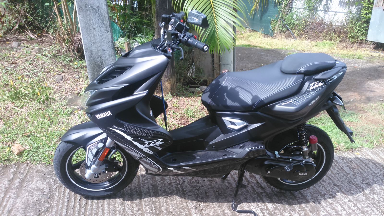

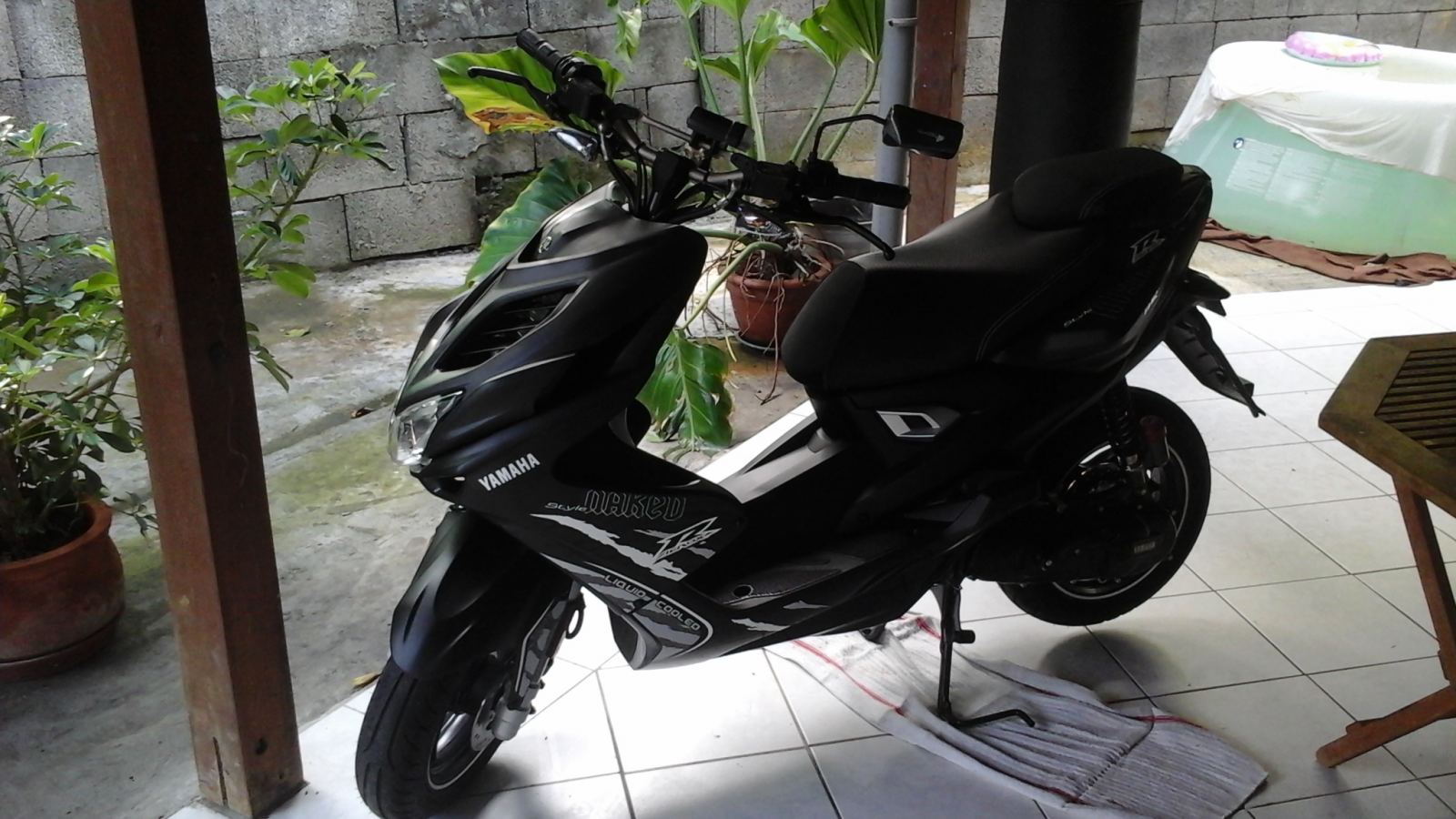

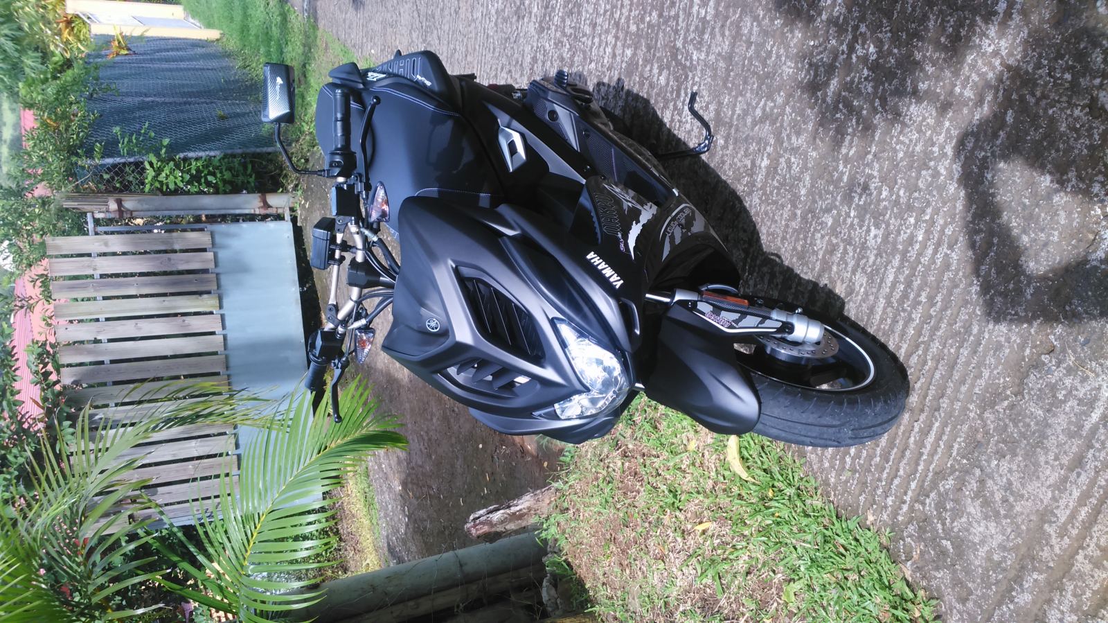

lordSSS ace Posté(e) le 11 novembre 2015 Signaler Posté(e) le 11 novembre 2015 Salut a tous , Alors, cela fais quelques jours que j'ai recu l'un des premiers aerox naked prevu pour 2016 et ayant déjà eu plusieurs nitro je vous donnerais mon avis.. je roule habituellement en 600cc mais bon c'est une passion et un delire dont je ne peux m'en passer.. etant un peu mecano difficile de ne pas le modifier.. Pour le positif : Niveau look , c'est gros mais pas moche !! Le coté light des anciens modeles a carement été gommé.. même gabarit normale sa reste le même scooter avec un gros restylage et des carénages plus imposant, on dirais qu'il a fais de la muscu . La parti arrière ne me choque pas plus que ca... la selle avec les surpiqures et le bi-ton, le guidon street, la deco et les clignotants au top... le capot qui se leve quand on debloque le cofre lol , sa fais frimeur car pas très discret . Le phare eclaire mieux que les anciens, pas de tac-tac quand on active les clignotants .le coffre est plus grand... Le Moteur ne change pas dans l'ensemble, il a de meilleurs reprise c'est tout. Il est aussi plus accessible par le bas. rodage sans bride , pas plus de 60km/h pour le moment , Dur de rester raisonnable sur 500km. bon cap dans les virages . Pour le negatif : la selle bi place ! pas confortable , trop petite , je suis obliger de me mettre sur celle passager ou entre les deux . Alors la parti cycle ces une grosse deception aussi, peu de mordant . Ont regrettera les brembo et piaolli. Pour conclure , je ne regrette pas mon investissement , ca reste onereux pour ce que c'est tout de même. Cepandant je ne le recommande pas a ceux qui mesure plus de 1m85 . Si mon avis peu aider certain . Je pense juste remplacer le pot par un yasuni city r et peu être le variateur par un stage6 sport pro , je n'ais toujours pas trouver l'ideal en terme de pot pour origine.. 2
