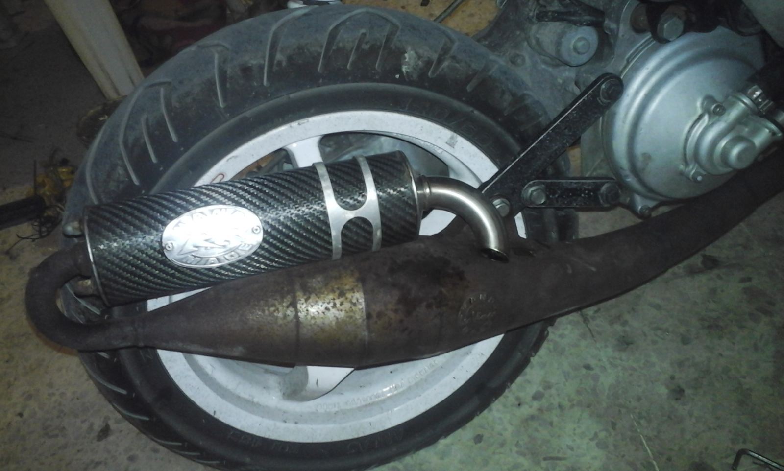

  • pot Leovince RR Silencieuse

C'est un pot coupleux pas vraiment besoin de le faire gueuler beaucoup ;) , pour moi le blanc suffit. ^^

merci bien pour ta réponse mon ami je pense que c'est une bonne proposition a essayer mais je pense que le pot Leovince RR tourne bien en bas régime est-ce que je dois mettre des galets lourde genre 7 a 9 grammes ? afin que la courroie et le variateur s'ecarte au max? :s

J'ai le même RR un des mieux de tous en marque leovience très rare maintenant! tu possède un pot super je tourner avec un 50hebo à l'époque

tu veux dire avec un sport yasuni ou polini sont mieux en haut régime?
