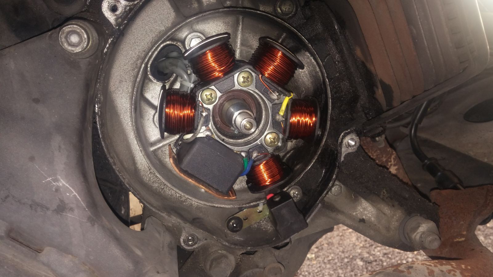

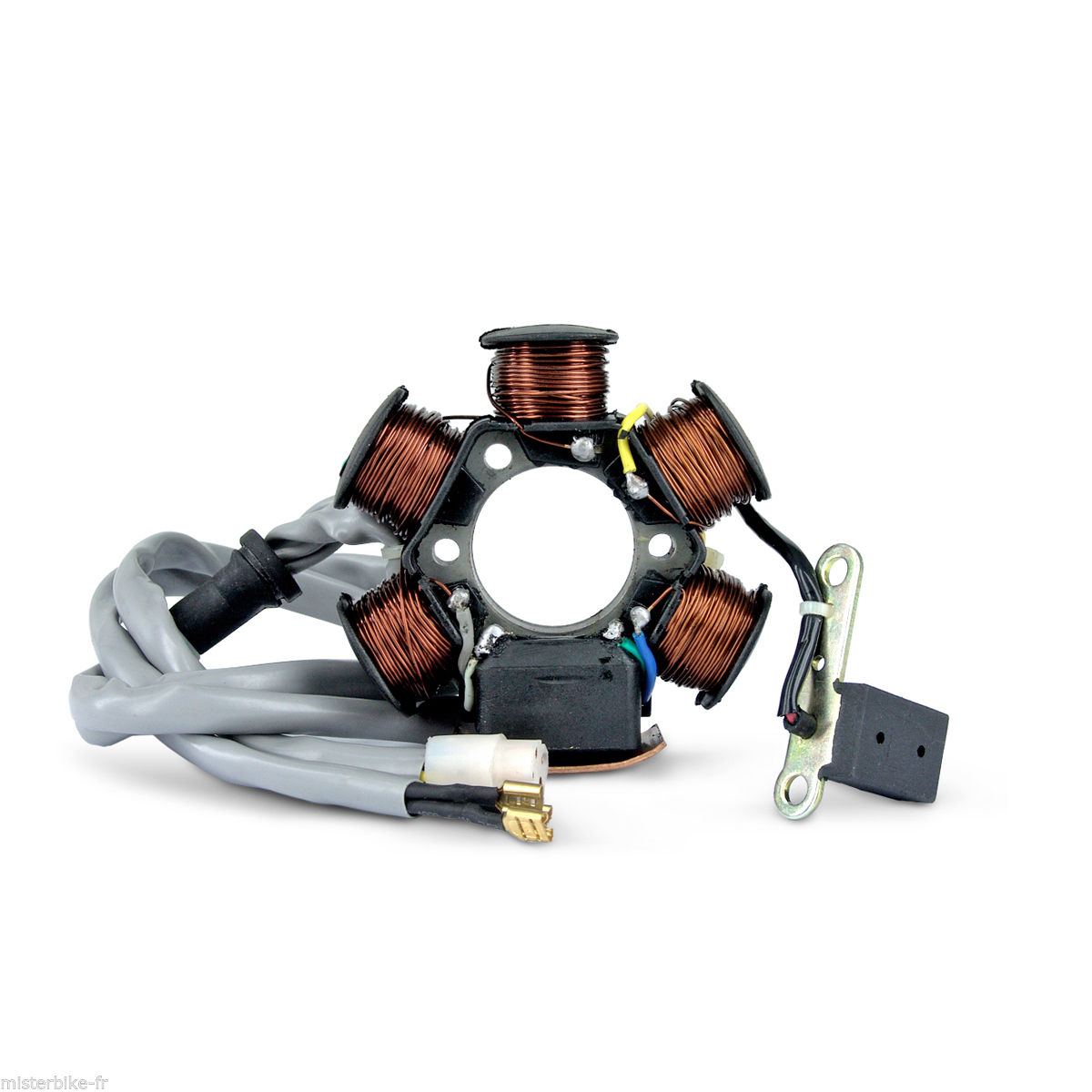

le stator,

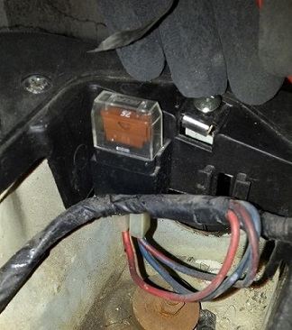

sur la borne de la boîte a fusible j'ai 2 branchements
un fil rouge et l'autre 2 fils un bleu et l'autre bleu et rouge

rapidement  1 ou 2 jours pas plus. :excl: et pourtant je viens de changer le stator.

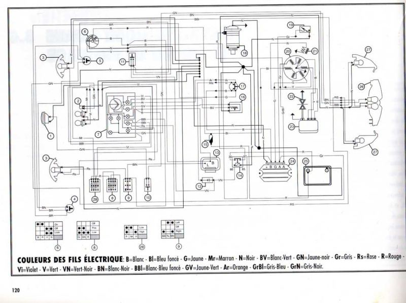

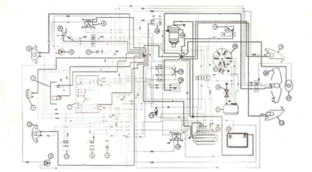

Si quelqu'un aurait le schéma électrique de mon scooter pour visualiser où peut se trouver une erreur de branchement ou un problème de masse ?
merci, pour le PDF je vais voir.

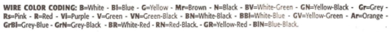

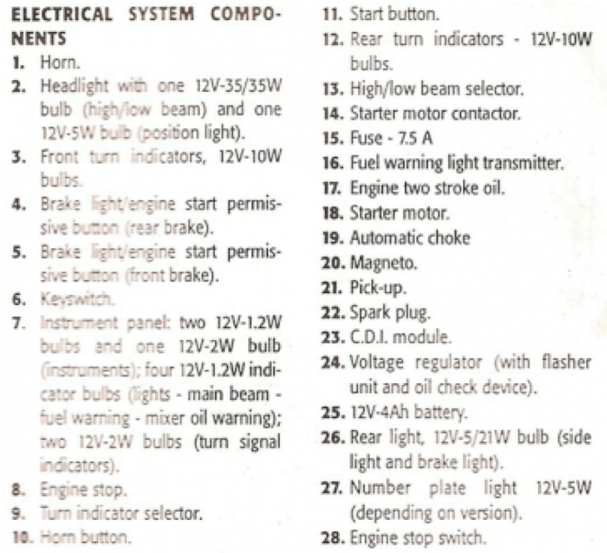

Le problème maintenant c de mettre une couleur sur chaque fils.
J 'ai trouver ça sur un forum c pour un typhoon

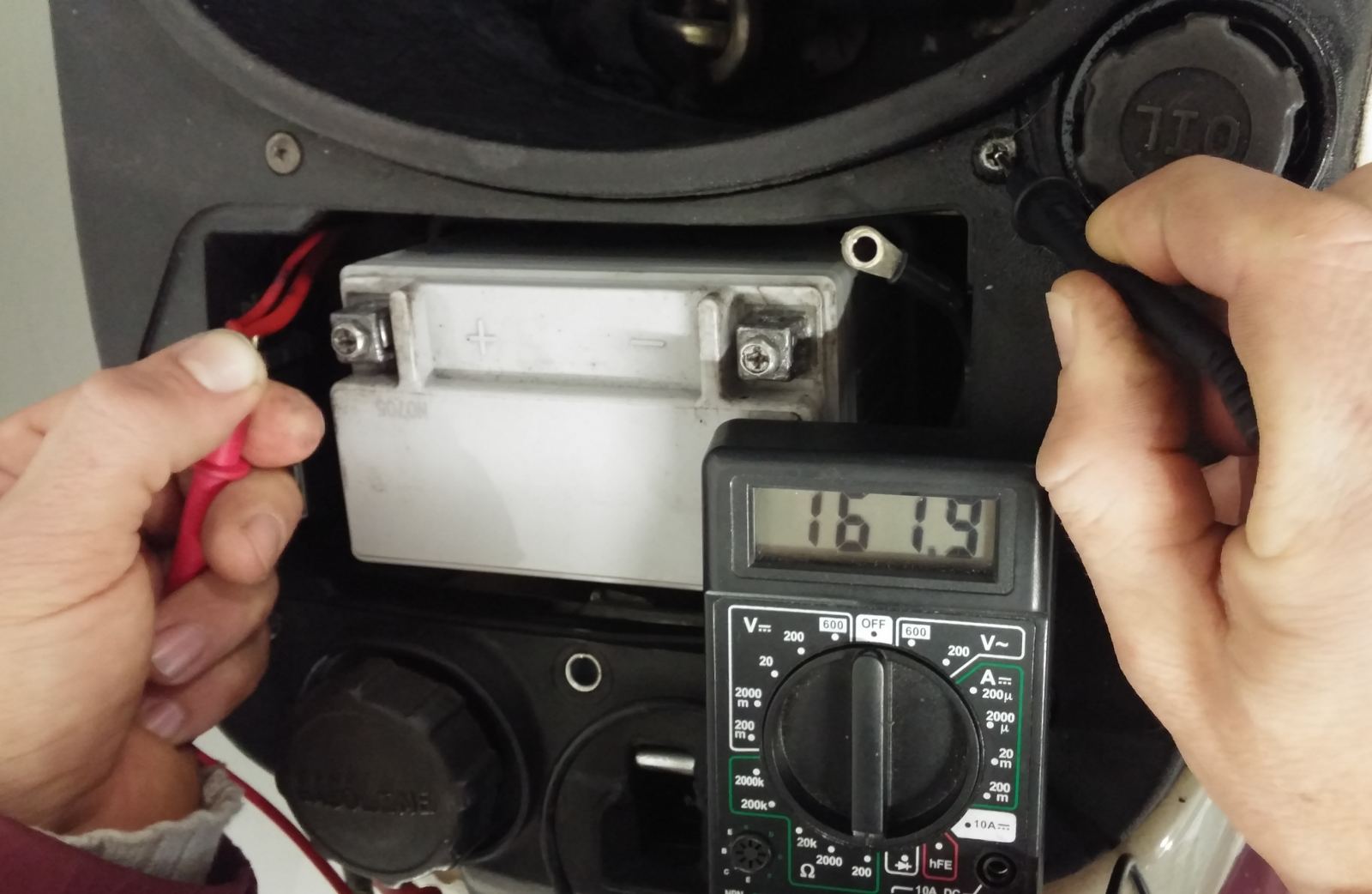

Nouveau test:
j'ai débrancher la batterie puis je me suis mis avec mon voltmètre sur le + et sur une une vis ou sur le cadre du scooter. 161.9 ohm

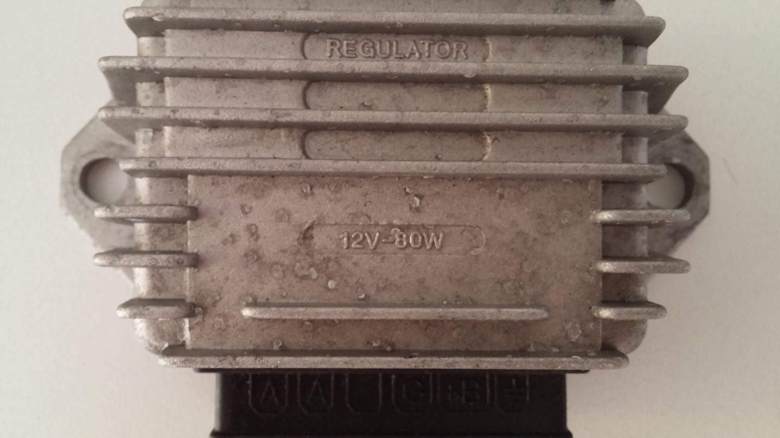

J'ai remis l’ancien régulateur !!! ça marche le voltage remonte quand j’accélère 14v
voilà le Régulateur 12v 80w que j'avais acheter et qui en fait ne marche pas et qui me foutait le bordel
voir photos
Je vais recharger ma batterie et voir dans les prochains jours ce que ça donne :socool2:
Modifié par blaz-ben
RE c bon tout fonctionne correctement le fautif le régulateur neuf que j'avais acheter.
Pour rappel la 1er fois que j'ai eux le problème la batterie m’avais fait défaut donc j'ai du acheter une batterie en suite c l'alarme qui ma fait défaut j'ai penser au régulateur que j'ai charger, toujours rien, donc j'ai acheté une nouvelle alarme toujours rien, j'ai changé la bougie, le fusible, L'ANTIPARASITE NGK ,la Bobine d'allumage,le stator, le Relais de démarreur et le Relais de clignotant, toutes les ampoules, refait tous les fils, tout ça pour dire que c'était le régulateur
