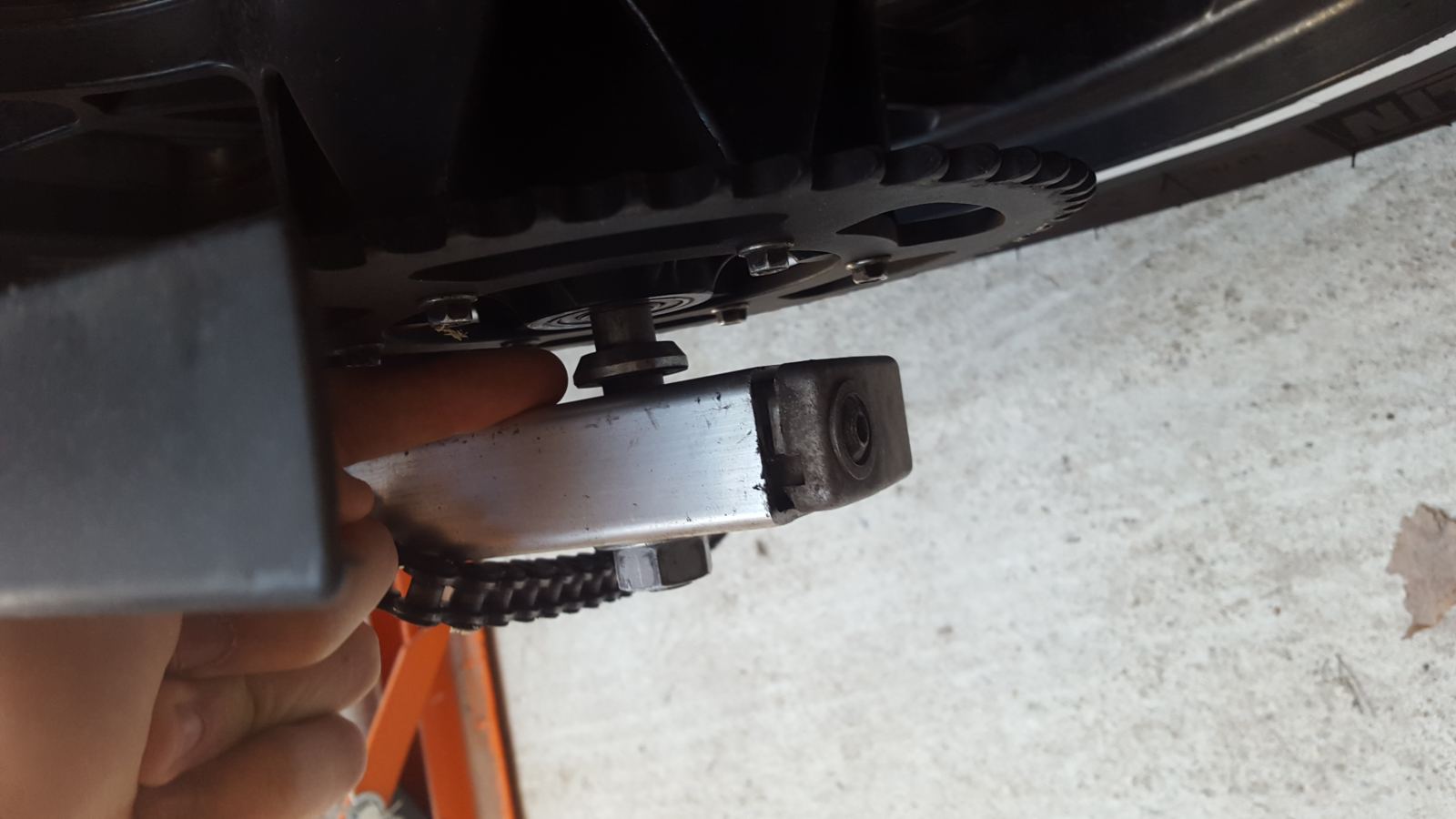

Théoo Posté(e) le 6 décembre 2015 Signaler Posté(e) le 6 décembre 2015 Bonjour , j'ai démonté ma jante arrière il y a 2 semaines pour attendre le pneu et je ne sais plus comment monter l'axe Je ne sais pas si la pièce que je vous ai montré du doigt va a cet emplacement et j'en ai que une , est ce qu'il manque la 2eme ?
1 spitro62 Posté(e) le 8 décembre 2015 Signaler Posté(e) le 8 décembre 2015 (modifié) Ton problème vient du fait que d'après ce que je voit sur la photo les cales de roue qui viennent entre le bras oscillant et la roue ne sont pas présente et que la rondelle conique présente sur la photo ne vient pas à cet endroit , du coup quand tu serre tu tort ton bras qui se rapproche de la roue et qu'il l'a fait freiner toute seule , en gros tu a tout remonter à l'envers et tu vas tout abîmer Modifié le 8 décembre 2015 par spitro62
0 fred82000 Posté(e) le 7 décembre 2015 Signaler Posté(e) le 7 décembre 2015 il y a 3 heures, Eroan a dit : Tu parles de la chaîne ? il parle de l'espece de rondelle conique
0 Eroan Posté(e) le 7 décembre 2015 Signaler Posté(e) le 7 décembre 2015 Ah je n'avais pas vu Je ne connais pas mais ça a l'air étonnant comme montage de cette façon, il doit manquer quelque chose...
0 fred82000 Posté(e) le 8 décembre 2015 Signaler Posté(e) le 8 décembre 2015 tu devais peut être avoir une entretoise
0 Théoo Posté(e) le 8 décembre 2015 Auteur Signaler Posté(e) le 8 décembre 2015 Bonjour désolé de ne pas avoir répondu avant mais quand j'ai pris la photo , je n'avais pas serrer et tout . J'ai un autre problème maintenant , quand je tourne la roue arrière en roue libre , j'ai l'impression qu'elle fraine mais je ne touche pas au frein , quelqu'un pourrait m'aider s'il vous plaît ? Et si vous avez besoin de photos , j'en envoie tout a l'heure
0 Théoo Posté(e) le 9 décembre 2015 Auteur Signaler Posté(e) le 9 décembre 2015 Ho merde , merci je vais le faire ce soir Du coup la , j'ai juste à inverser les trucs bizarre au bras qui sont à l'envers et a changer de place la vis conique mais je ne sais pas où elle doit être et pour les cales de roue , je les ai pas , je les avais pas quand je les ai démonté
