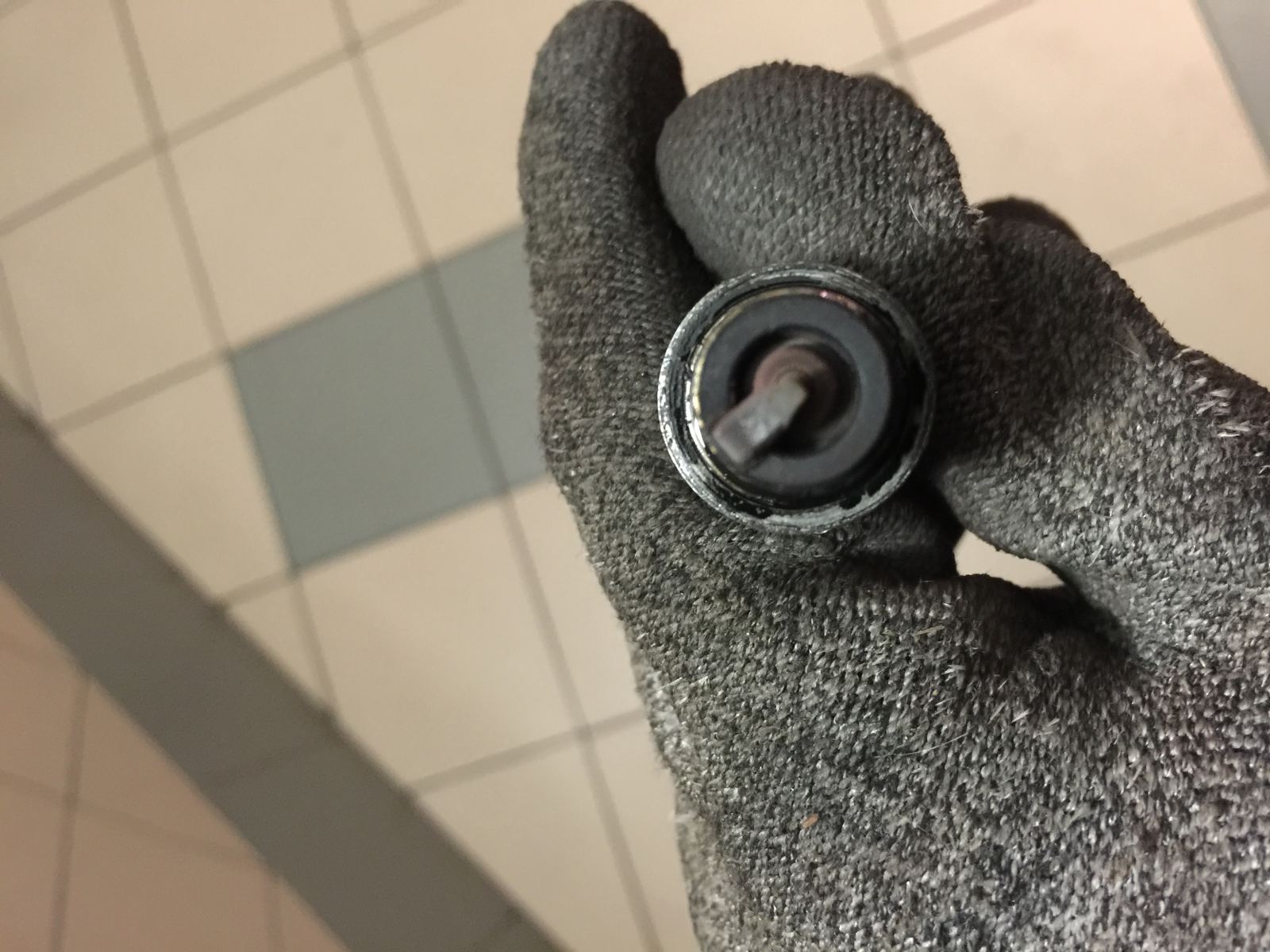

thierryt Posté(e) le 20 décembre 2015 Signaler Posté(e) le 20 décembre 2015 Salut les amis je suis en train d affiner mes réglage mes quelque petite chose me tracasse ma configuration: kit70 street race br10hix carburateur 19do gp 90 aiguille W9 au 2eme cranc en partant du haut 1tr 1/4 a la richesse bougie marron foncer sur le plot centrale et electrode noir si je passe a 1trs 1/2 bougie complètement noir le problème c'est qu il subsiste quelque raté a bas régime quand je remet plein gaz style panne d essence ou bougie qui lâche c'est léger mais bon je pense passer en gp de 85 aiguille au 3 eme cran et environ 2 trs a la richesse une etape a la fois bien entendu qu en penssez vous ?

0 thierryt Posté(e) le 20 décembre 2015 Auteur Signaler Posté(e) le 20 décembre 2015 Pour le filtre il est neuf et mousse origine neuve aussi je vais y pensser pour la mousse malossi sinon la bougie se color comme elle est en photo tu en pense quoi ?
