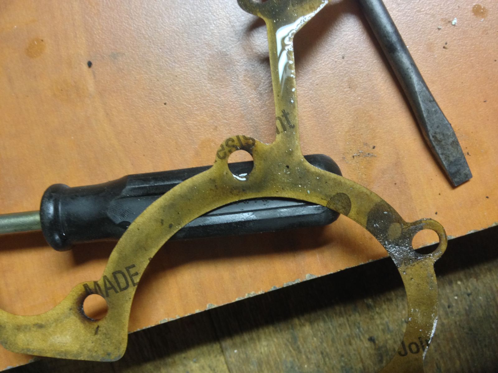

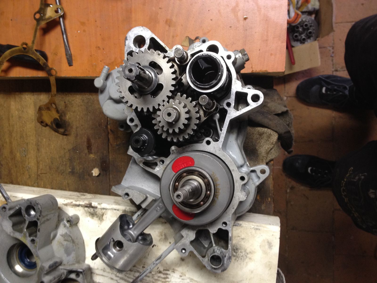

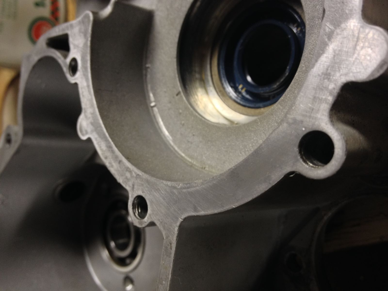

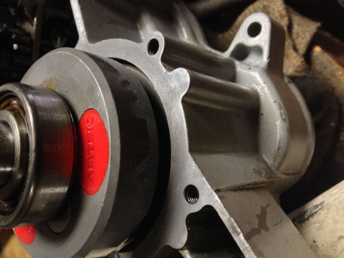

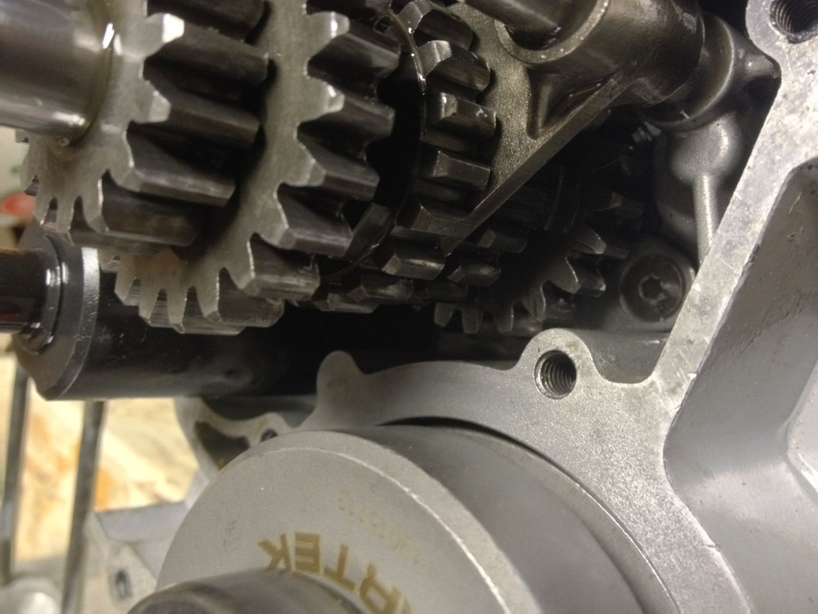

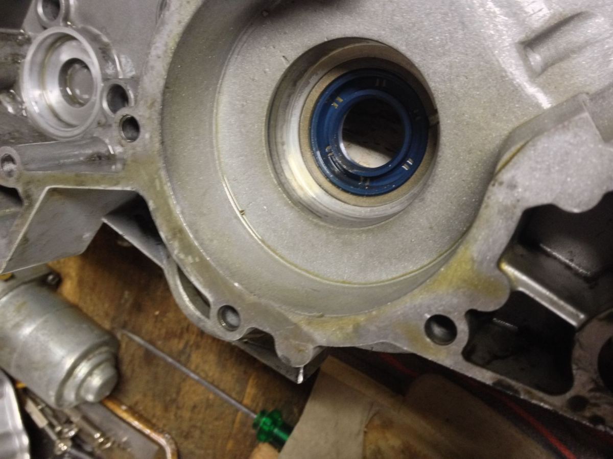

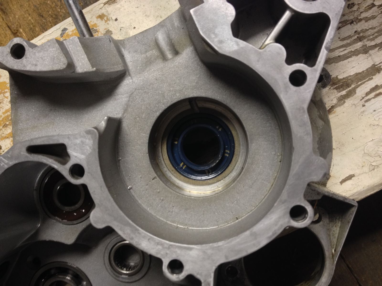

Morimi Posté(e) le 21 septembre 2016 Auteur Signaler Partager Posté(e) le 21 septembre 2016 bonjour à tous ! Je déterre le projet ! Non il est pas mort mais a été en stand by car j'ai pas eu le temps de bosser dessus et j'ai remis les mains dessus aujourd'hui! Pour resituer les choses voilà ou en est le projet: J'ai démonté le moteur, et j'ai constaté que les joints de pompe à changer (liquide de refroidissement dans l'huile de boîte). J'ai aussi ouvert le moteur, et la j'ai eu confirmation de ce que je pensais, l'huile de boîte passait par le joint en papier. J'en ai donc racheté un neuf. Une question me taraude, est ce que je dois faire un surfaçage du plan de joint ou bien changer le joins suffit? Car le précédent a fait sablé et je ne sais pas si ca peut être une cause du problème. J'ai passé un léger (sans appuyer et bien sur tout le plan) passé un coup de papier grain 600 et ca n'a révélé aucun défaut (coup). voilà, je vous mets des photos de tout ca 1 Lien vers le commentaire Partager sur d’autres sites More sharing options...
JSP SCOOTER (tom67) Posté(e) le 22 septembre 2016 Signaler Partager Posté(e) le 22 septembre 2016 Perso je surface toujours les plans de joint carter avec un bout de panneau mélaminé (donc lisse et plat) de 30x10cm que j'enroule une feuille de papier 400, je passe avec sa sur toute la surface ( sur méca il faut sortir la boîte) ensuite tamponner de pâte à joint le joint papier. Lien vers le commentaire Partager sur d’autres sites More sharing options...
Morimi Posté(e) le 22 septembre 2016 Auteur Signaler Partager Posté(e) le 22 septembre 2016 il y a 13 minutes, JSP SCOOTER (tom67) a dit : Perso je surface toujours les plans de joint carter avec un bout de panneau mélaminé (donc lisse et plat) de 30x10cm que j'enroule une feuille de papier 400, je passe avec sa sur toute la surface ( sur méca il faut sortir la boîte) ensuite tamponner de pâte à joint le joint papier. Ok merci beaucoup je vais faire ca . ça va me permettre de remonter tout ca Lien vers le commentaire Partager sur d’autres sites More sharing options...
Morimi Posté(e) le 9 octobre 2016 Auteur Signaler Partager Posté(e) le 9 octobre 2016 bonjour à tous ! J'apporte des news, je sais pas si il y a encore des gens qui suivent car je sais que le sujet n'est pas très alimenté. Bref, j'ai remonté tous le moteur en suivant le conseil de @Tom67. J'ai changé le joint de carter et ajouté de la pâte a joint. Le bloc est sur le châssis et tourne les vitesses passent bien. Par contre j'ai toujours autant d'huile qui coule a la sortie d'échappement. Elle est fort fluide, pas comme celle de boîte. Je pense donc que le mélange est bien trop riche en huile. Le comportement de la moto est bien meilleur qu'au premier remontage ( merci au joint je pense) elle ne broute plus et monte bien dans les tours mais le réglage carburateur est nul part, j'ai fais un teste en petite vitesse et quand je relâche les gaz le moteur ce coupe et faisant "bweeeeeeeu". Ccl jepense être trop pauvre. Pour le moment le 19PHBG est monté avec un Gp de 106 et un cornet, Je vous mets une petite vidéo du ronronement de la bête ! Si vous pouviez donné vos avis sur la fumée et l'huile qui coule ca m'arrangerait, histoire de conforter mon avis ou non. voilà 1 Lien vers le commentaire Partager sur d’autres sites More sharing options...

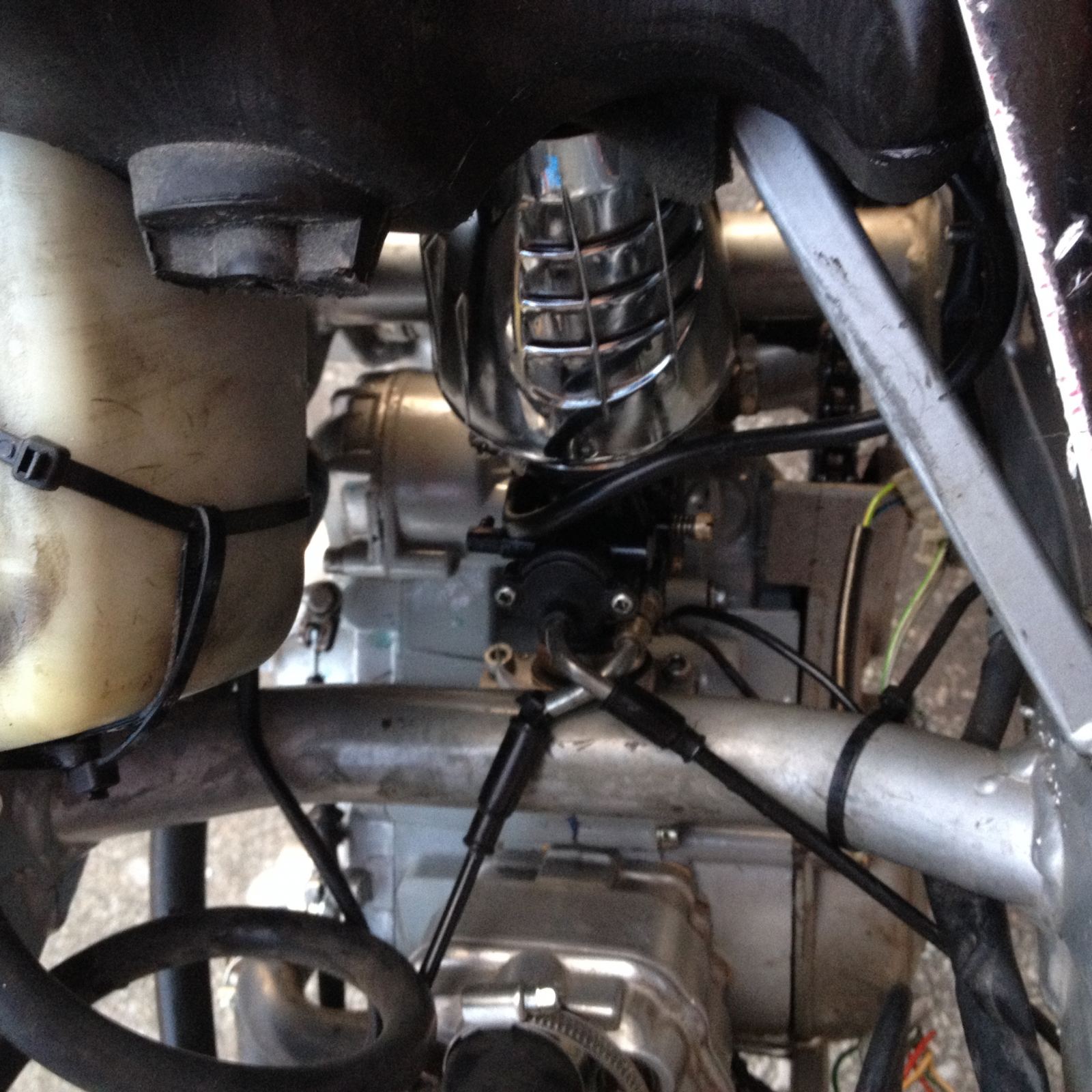

JSP SCOOTER (tom67) Posté(e) le 9 octobre 2016 Signaler Partager Posté(e) le 9 octobre 2016 (modifié) d'après le gicleur de 106 sur ce type de carburateur et sur ce type de moteur, ça devrais être bien trop riche. même avec le cornet, sa ne prends pas beaucoup plus d'air qu'une boîte à air ou la réserve d'air est plus importante, rien de mieux. Modifié le 9 octobre 2016 par JSP SCOOTER (tom67) Lien vers le commentaire Partager sur d’autres sites More sharing options...
Morimi Posté(e) le 9 octobre 2016 Auteur Signaler Partager Posté(e) le 9 octobre 2016 il y a 2 heures, JSP SCOOTER (tom67) a dit : d'après le gicleur de 106 sur ce type de carburateur et sur ce type de moteur, ça devrais être bien trop riche. même avec le cornet, sa ne prends pas beaucoup plus d'air qu'une boîte à air ou la réserve d'air est plus importante, rien de mieux. Merci pour ton avis . Le bweuh se faisant au moment de décéléré, est ce que ca viendrait plutot du niveau de cuve alors? J'aurais aussi aimé une BAA mais je ne l'ai pas eu avec... bien dommage.. Lien vers le commentaire Partager sur d’autres sites More sharing options...
JSP SCOOTER (tom67) Posté(e) le 10 octobre 2016 Signaler Partager Posté(e) le 10 octobre 2016 il y a 6 heures, Morimi a dit : Merci pour ton avis . Le bweuh se faisant au moment de décéléré, est ce que ca viendrait plutot du niveau de cuve alors? J'aurais aussi aimé une BAA mais je ne l'ai pas eu avec... bien dommage.. et quand tu réaccélère sa donne quoi? il met 2 sec à réagir? Lien vers le commentaire Partager sur d’autres sites More sharing options...
Morimi Posté(e) le 10 octobre 2016 Auteur Signaler Partager Posté(e) le 10 octobre 2016 il y a 5 heures, JSP SCOOTER (tom67) a dit : et quand tu réaccélère sa donne quoi? il met 2 sec à réagir? ca ne reprendre pas, le bweeeeu continue, le moteur se coupe. je descends de la moto, je la pousse et elle repart. Lien vers le commentaire Partager sur d’autres sites More sharing options...

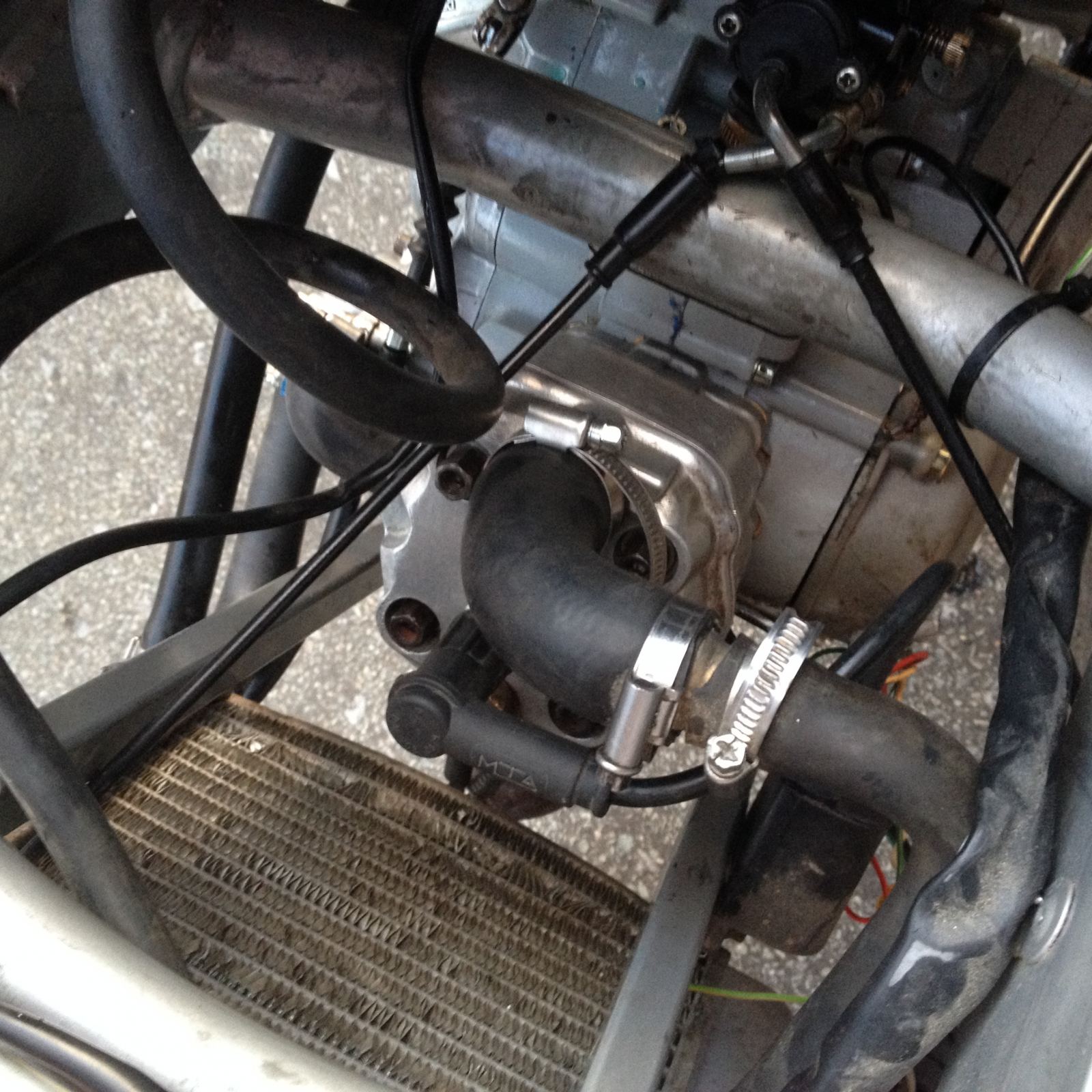

Morimi Posté(e) le 24 octobre 2016 Auteur Signaler Partager Posté(e) le 24 octobre 2016 Salut ! Un peu de neuf ! Je confirme bien que j'ai un fourreau de légèrement plié.... pas gênant en roulant, n’influence pas le comportement.. a voir si je change. Ensuite j'ai essayé de purger mon frein arrière.. j'y arrive pas... ca reste toujours aussi moi alors que ca pompe bien.. Des astuces a partager? Pour continuer sur les soucis, j'ai changé mes joints de pompe à eau (Nouvel axe,joints spy) j'ai remplit mon circuit et normalement purgé mais en vérifiant je constate qu'il a diminué.. je garde ca a l’œil! Et enfin, j'ai plus de problème de carburateur => j'étais sur la réserve ! J'ai aussi diminué mon GP a 101 mais ca reste trop gros, quand je roule je plafonne a 60km/h. Mon prochain gicleur que j'ai est en 95, ca sera trop petit? Je verrai bien. voilà pour aujourd'hui ! J'attends vos coms ! Lien vers le commentaire Partager sur d’autres sites More sharing options...
kyo2000 Posté(e) le 24 octobre 2016 Signaler Partager Posté(e) le 24 octobre 2016 pour ton LDR c 'est normal qu'il diminue un peu après avoir vidanger et remis du du liquide neuf . Tu en ajoute un peu et logiquement ça ne dois plus bouger . (il faut bien sûr que le moteur ai bien chauffé puis refroidit pour verifier le niveau ensuite remettre au bon niveau et ça ne doit plus bouger ) Pour la purge frein ça aucune idée je dois déjà le faire sur le speed aussi une fois ainsi que mettre du liquide neuf. Lien vers le commentaire Partager sur d’autres sites More sharing options...
Morimi Posté(e) le 24 octobre 2016 Auteur Signaler Partager Posté(e) le 24 octobre 2016 C'est ce que je me suis dis aussi pour le LDR :). Pour le frein c'est pas la première fois que je le fait mais la je suis tombé sur un récalcitrant.. Lien vers le commentaire Partager sur d’autres sites More sharing options...
