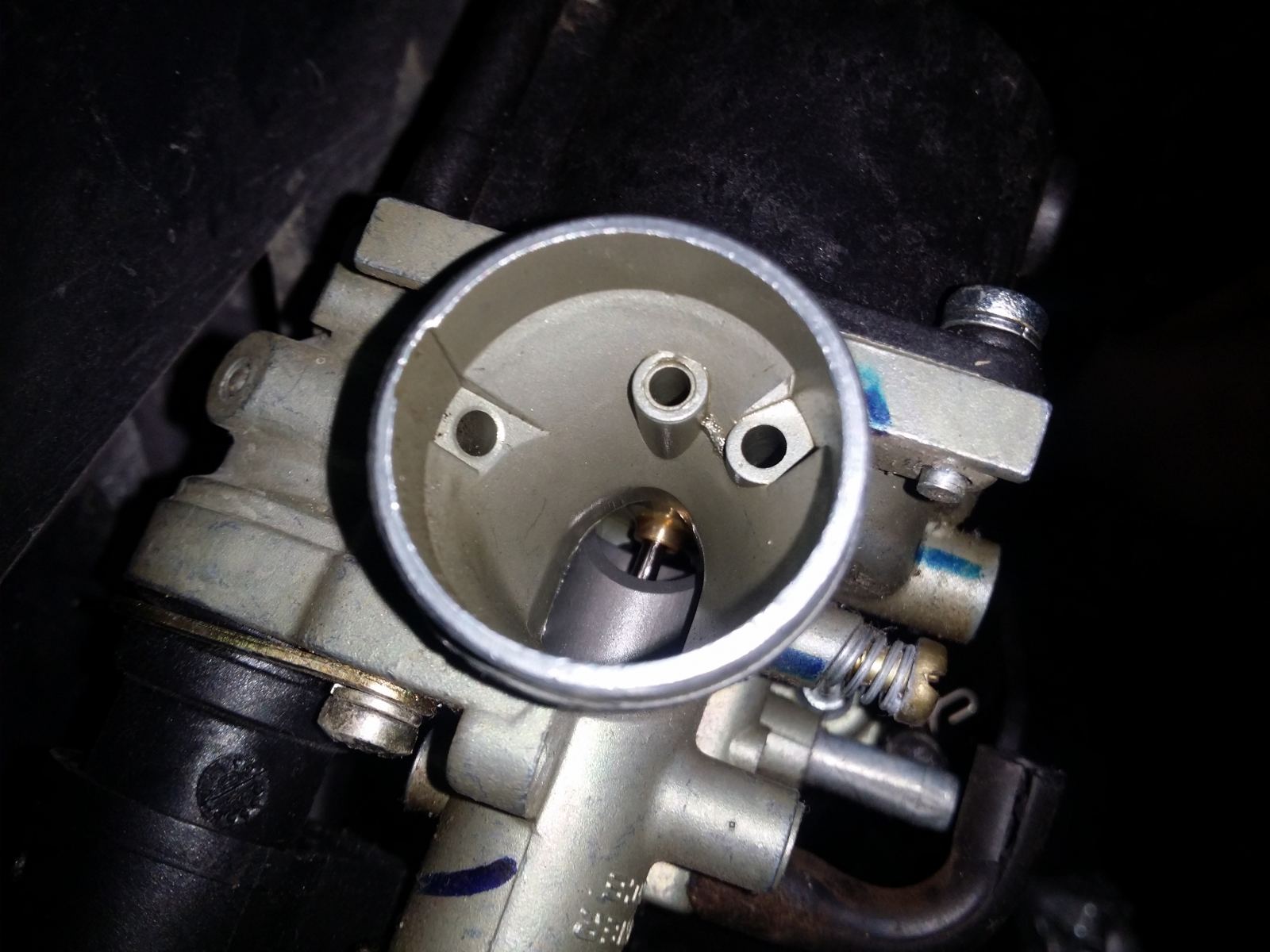

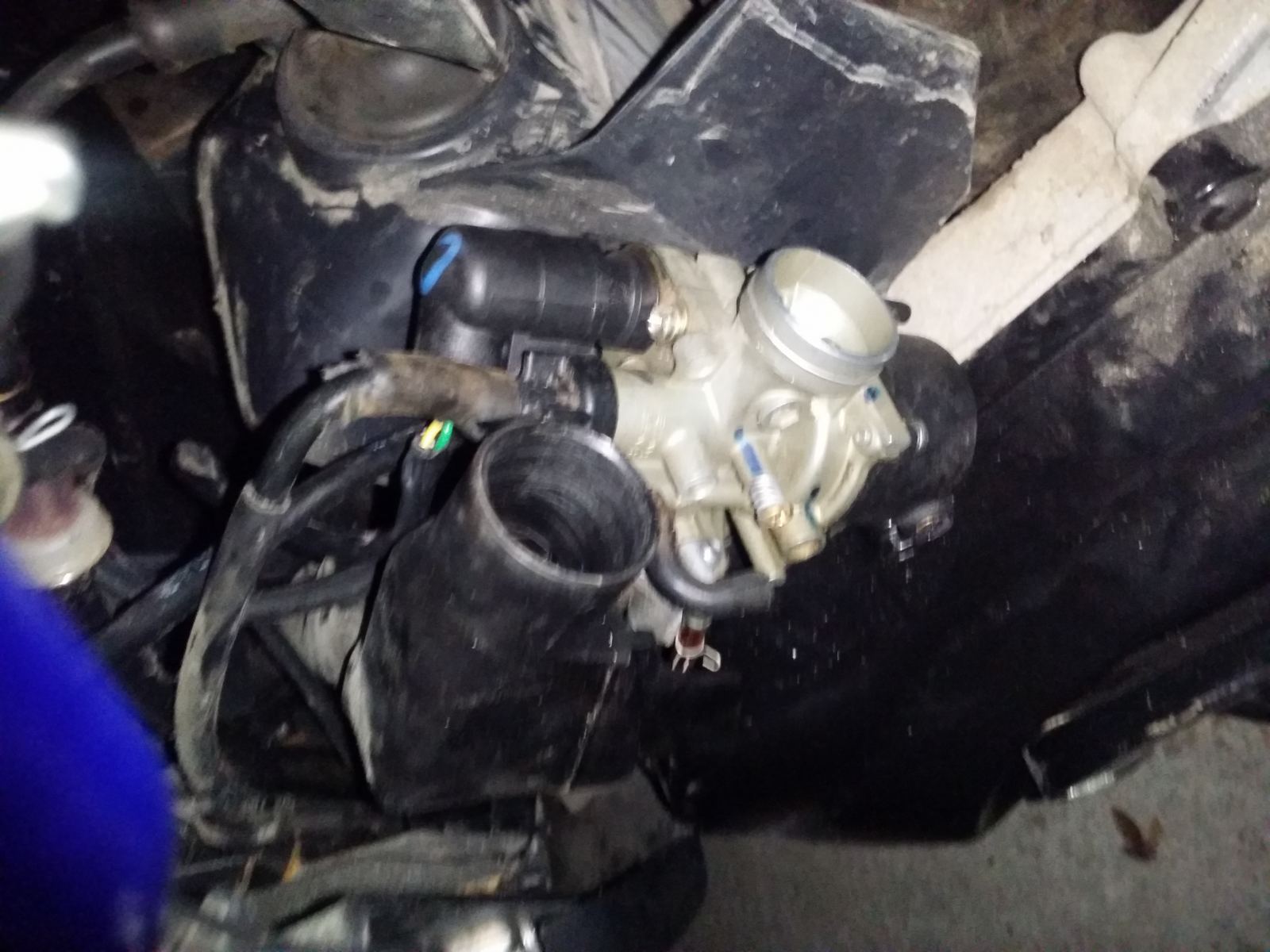

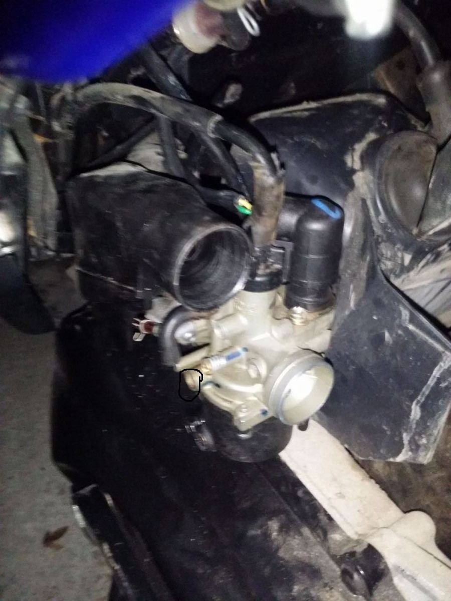

Ok merci. je fais une photo dans la soiree et je vous la poste.
Le carburateur a déjà ete démonter et nettoyer.
