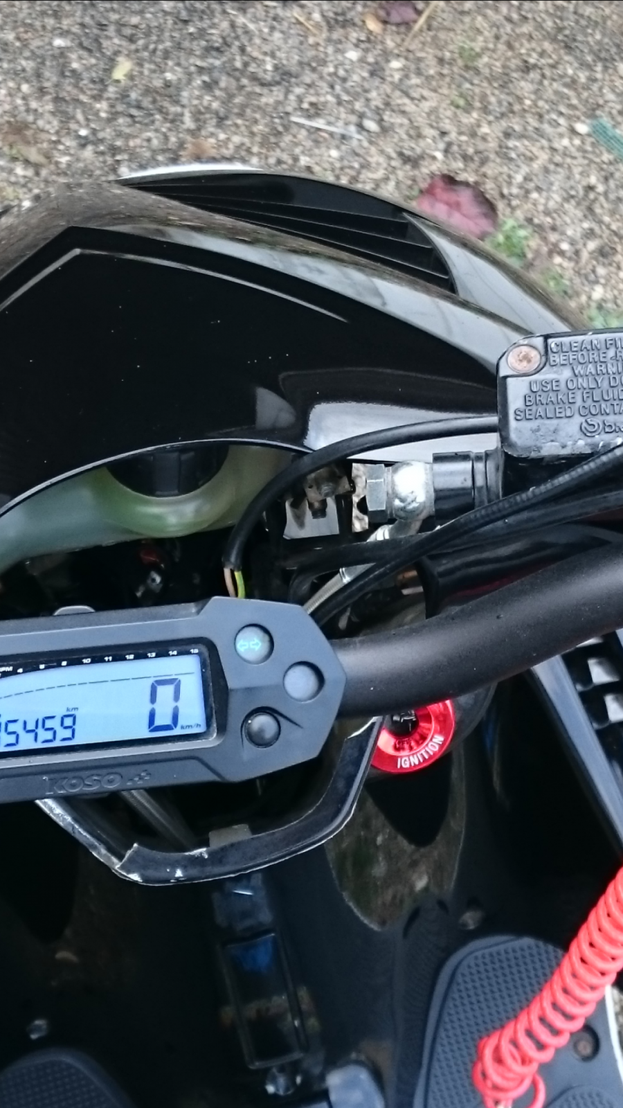

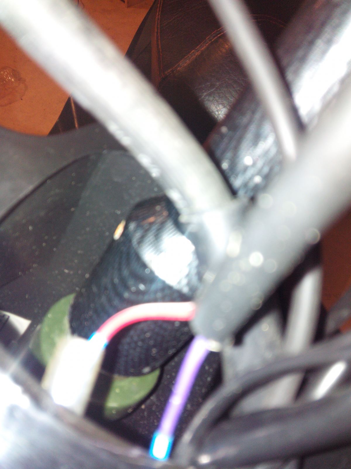

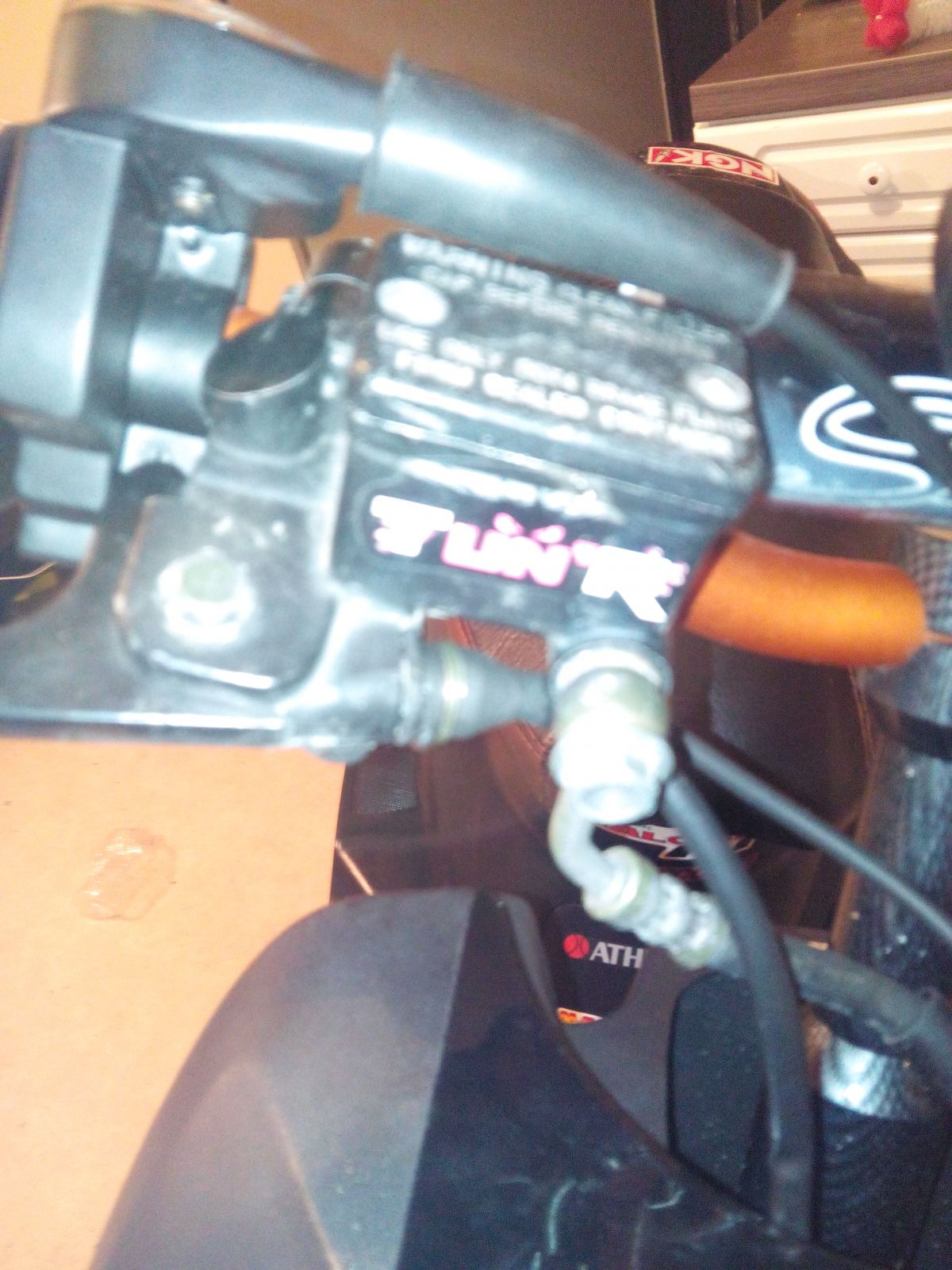

0 Nitro89 Posté(e) le 12 janvier 2016 Auteur Signaler Posté(e) le 12 janvier 2016 On le trouve oublié file Stop à la poignée de frein? Je vous fait une photo demain J'ai les même file de chaque coter d'urnes frein
0 krisdu14 Posté(e) le 12 janvier 2016 Signaler Posté(e) le 12 janvier 2016 Tien la ce sur mon keeway mai ce pareille tu regarde a ta poignie de frein droit ou gauche ( moi j'ai prit droite) et tu suis le câble et tu vas arriver a 2 file. Moi j'ai rouge blanc et violet et ce le violet qui rejoint le deux stop a l'arrière.
0 Nitro89 Posté(e) le 12 janvier 2016 Auteur Signaler Posté(e) le 12 janvier 2016 Et sa c'est sur mon faisceau
0 krisdu14 Posté(e) le 12 janvier 2016 Signaler Posté(e) le 12 janvier 2016 Bâ ce un jaune alors en espérant que l'ancien proprio la pas carrément retirer

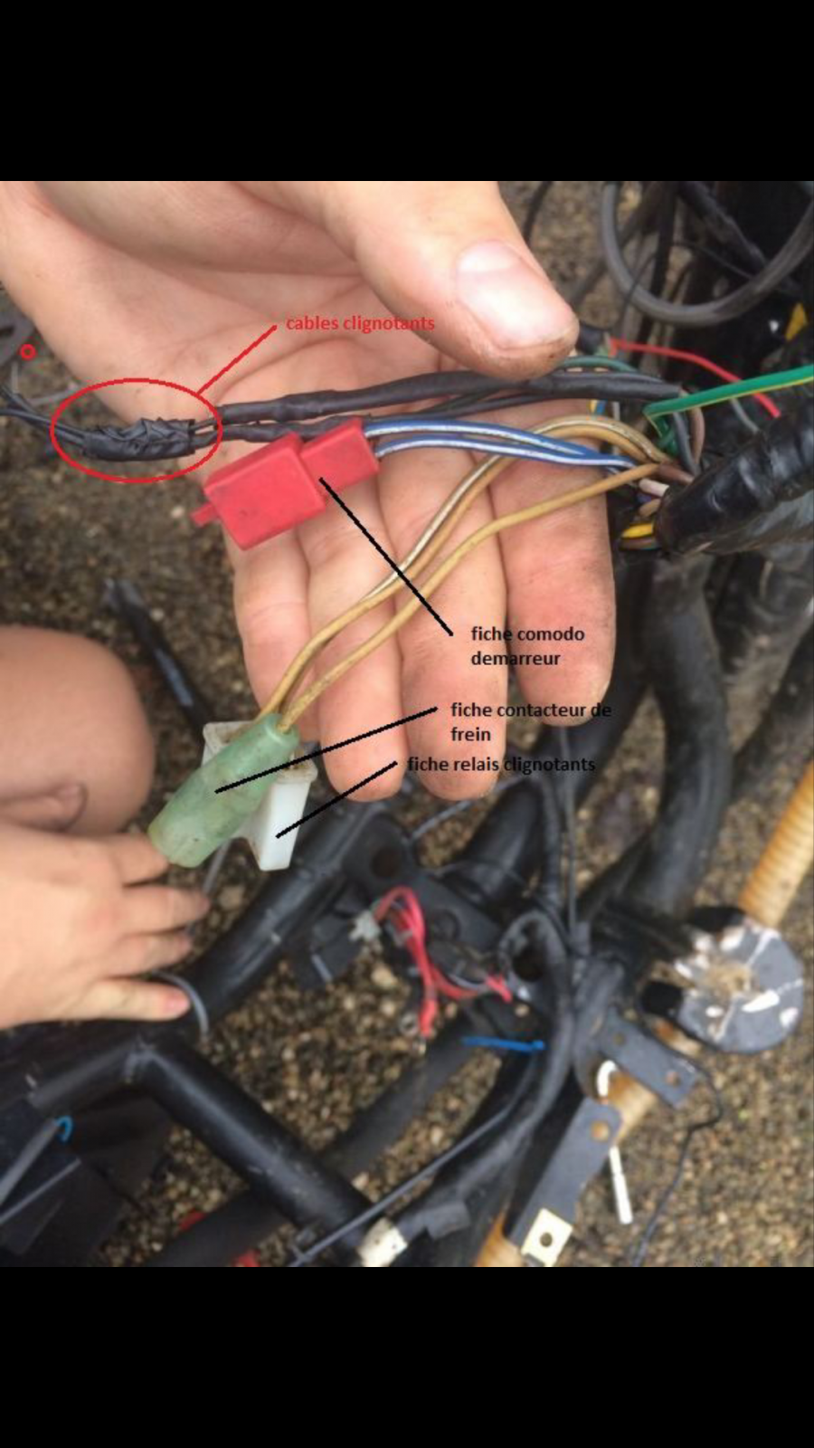

0 fred82000 Posté(e) le 12 janvier 2016 Signaler Posté(e) le 12 janvier 2016 un peu d'aide te serais utile je vais te filer un schéma de nitro que tui puisse te repéré sur le schéma et voir par la suite si sur ton faisceaux tu a toujours les câble Nitro-Aerox2002.pdf 1
0 thierryt Posté(e) le 12 janvier 2016 Signaler Posté(e) le 12 janvier 2016 (modifié) il y a 5 heures, Nitro89 a dit : Et sa c'est sur mon faisceau Tiens cette photo me rappel qqchose lol par contre sa c'est ton faisceau avant met nous une photo de ton faisceau arrière c'est tous con pour ton feu stop tu as 3 fils masse /feux/feux stop sur ton feux koso pareil les deux masse ensemble il te restera deux fil tu les connecte et zouuu Modifié le 12 janvier 2016 par thierryt 2
