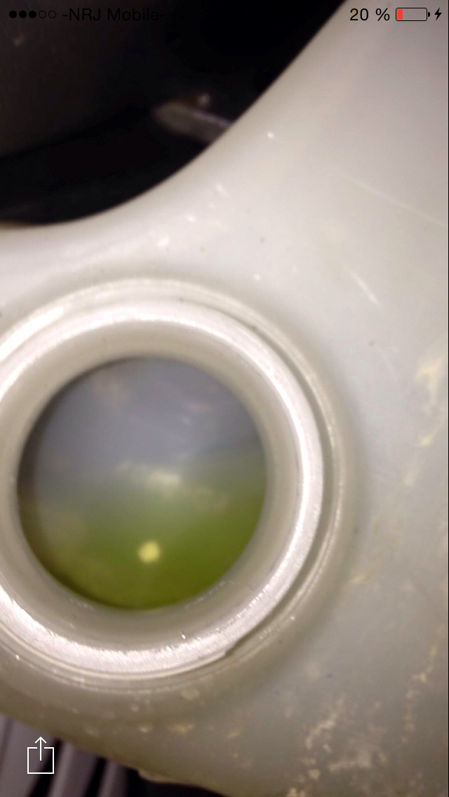

Erox Posté(e) le 8 février 2016 Auteur Signaler Partager Posté(e) le 8 février 2016 Ok les gars c'est tendu pour moi, j'ai regarder mon niveau de liquide de refroidissement suite a vos conseils, a la base je le voyais même pas j'ai donc ouvert le réservoir et je crois qu'il est quasi vide, donc c'est ce dont vous me parlez a coup sur! Est-ce grave pour la suite? Des pieces ont-elles étés abîmées? Il vaut mieux que la bécane reste a la maison jusqu'à ce que tout soit réparé pas vrai? Même si ca fait un petit moment que j'ai ce problème sans le savoir, il vaut mieux pas que je la ressorte même une ou deux fois avant de resoudre le problème? J'ai un ami en bac pro méca il savait pas d'ou ca venait mais maintenant que vous nous avez éclairer, il me dis qu'il me le fera "le joint de culasse" car le garage me le prendrait trop cher. Il m'a aussi dis qu'il faudrait juste acheter un kit joint neuf et remettre du liquide de refroidissement. Merci de (continuer ^^) a m'aider Lien vers le commentaire Partager sur d’autres sites More sharing options...
Max Blackbird Posté(e) le 9 février 2016 Signaler Partager Posté(e) le 9 février 2016 une pochette de joint et une bougie neuve,car elle a du prendre un coup de chaud,tu peux remettre du liquide dedans pour faire un trajet mais vraiment si tu n as pas le choix,evites de rouler comme ca! Lien vers le commentaire Partager sur d’autres sites More sharing options...
Gueko Posté(e) le 9 février 2016 Signaler Partager Posté(e) le 9 février 2016 Personnellement enfin pour moi, avant de commandé, je regarderais l'État du piston car j'ai déjà vu un piston mal finir à cause d'un joint de culasse ( c'était pas mon scooter je le jure ) Pourquoi tu vas me dire ? Ben ton niveau est quasiment vide donc j'imagine qu'il y a du avoir de là chauffe donc un kit joint c'est sur avec le liquide de refroidissement, mais démonté d'abord ton cylindre et regarde bien ton piston au cas ou Lien vers le commentaire Partager sur d’autres sites More sharing options...
