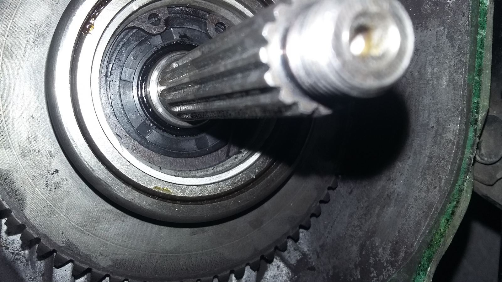

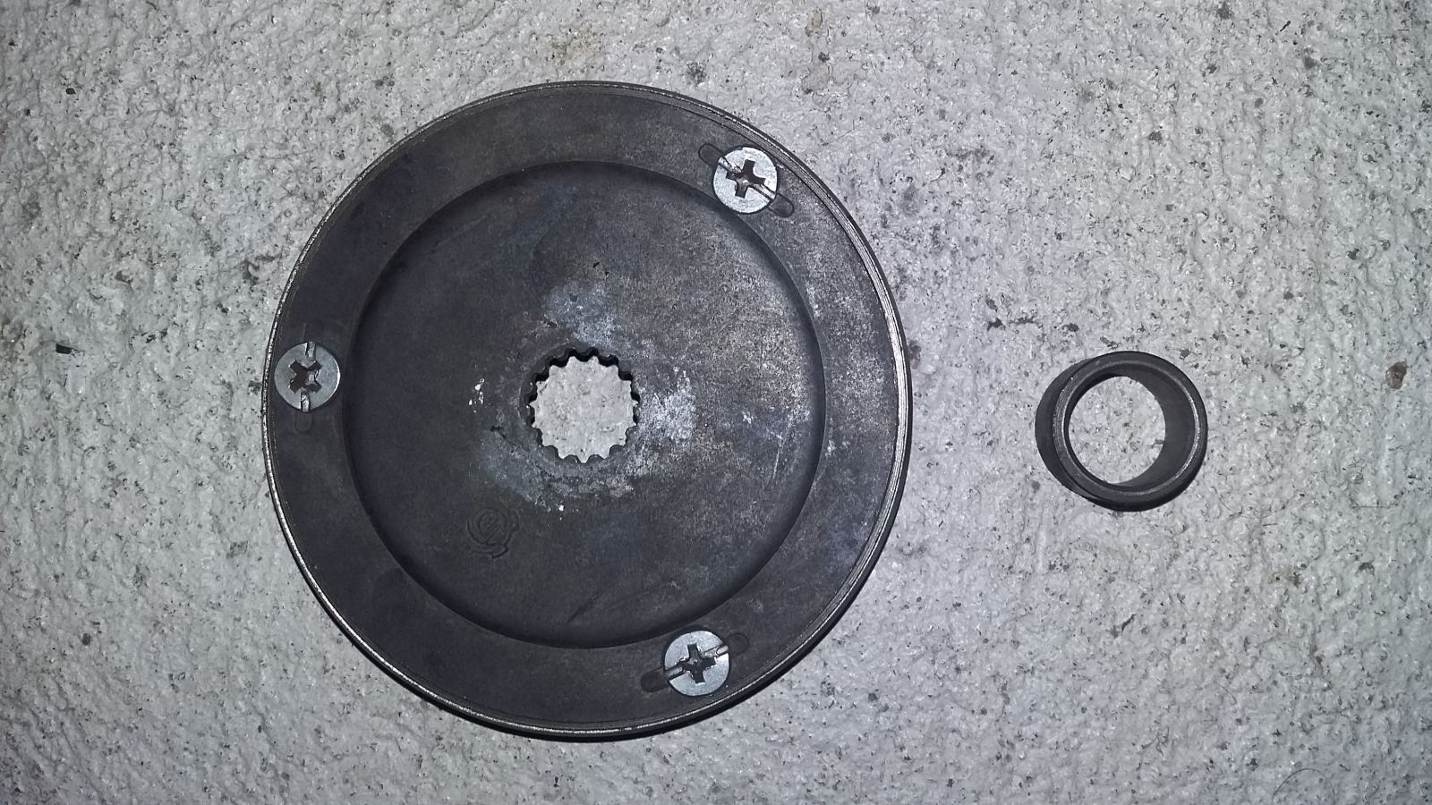

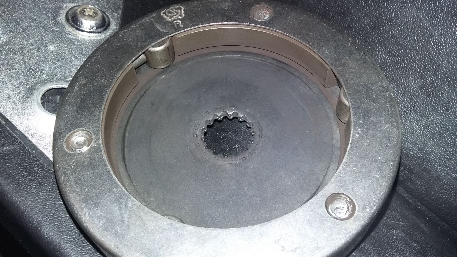

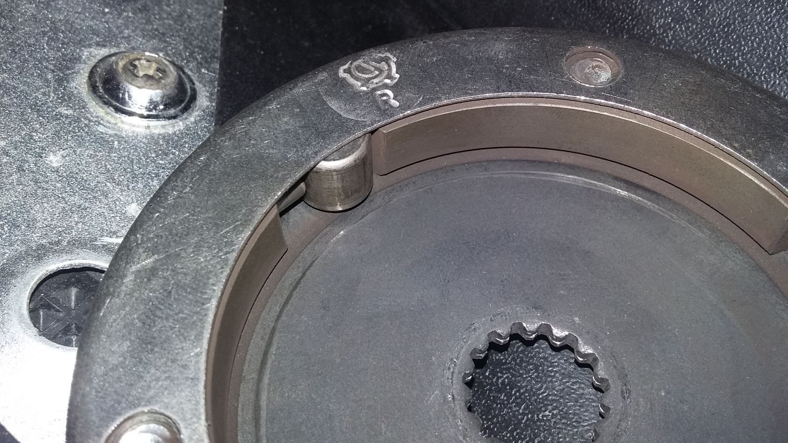

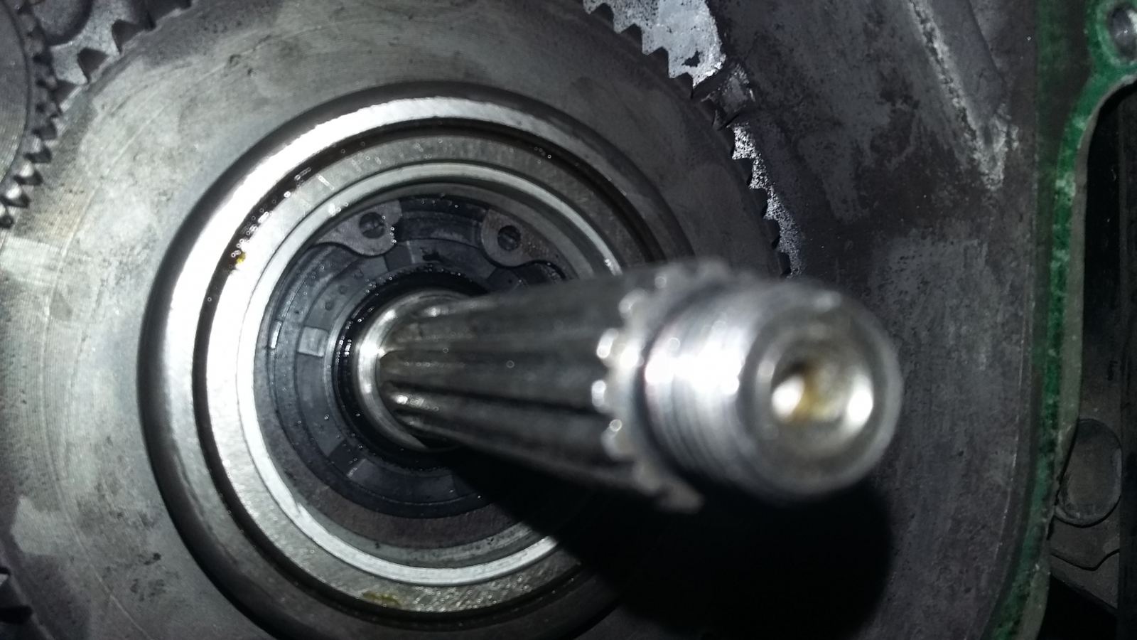

DADA33 Posté(e) le 25 février 2016 Auteur Signaler Partager Posté(e) le 25 février 2016 variateur change mais aucun changement par contre qui connait cette pièce Lien vers le commentaire Partager sur d’autres sites More sharing options...
ninodu10150 Posté(e) le 25 février 2016 Signaler Partager Posté(e) le 25 février 2016 il y a 3 minutes, DADA33 a dit : variateur change mais aucun changement par contre qui connait cette pièce cette pièce je l' avais sur keeway elle se met tout au fond et je crois qu' elle servait au démarrage électrique je ne suis pas certains car ça date. Lien vers le commentaire Partager sur d’autres sites More sharing options...
