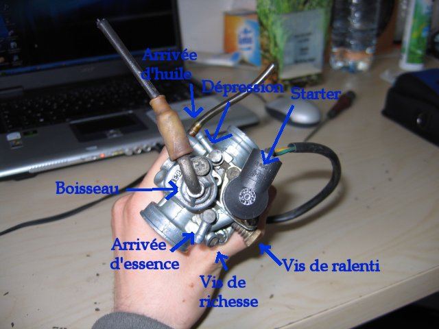

Sharleyne30 Posté(e) le 8 mars 2016 Auteur Signaler Posté(e) le 8 mars 2016 il y a 3 minutes, iLLogicaL a dit : C'est le boisseau ? c'est un carburateur gurtner france PA 357 te19. Le boisseau il y a rien d'inscrit dessus
iLLogicaL (Florian) Posté(e) le 8 mars 2016 Signaler Posté(e) le 8 mars 2016 Ah je suis con xD merci @Jacques1974 ! @Sharleyne30 je ne suis qu'apprenti ici je posé la question a Jacques excuse si je t'ai perdu :s
