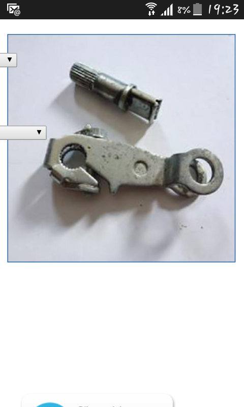

Bonsoir j'ai un problème avec mon scoot depuis cet après midi mon frein arrière"tambour" se bloque quand je freine des que je le lâche il ne se dessere pas il y a des frein ou je suis obliger de reculer un pti peu pour que le frein se desserre d'ou ça peut venir merci

salut, les mâchoires sont usés donc s'ouvrent trop et se bloquent.
changes les et ça devrai aller.
en même temps un coup de nettoyage
et vérifie que le câble coulisse bien dans la gaine.
Modifié par tom67 (Fb= JSP SCOOTER)
essaie de juste nettoyer l'intérieur et dégraisse les mâchoires et l'intérieur de la jante à l'acétone et un coup de poncage des garnitures au papier gros 40 ou 80 vite fais
