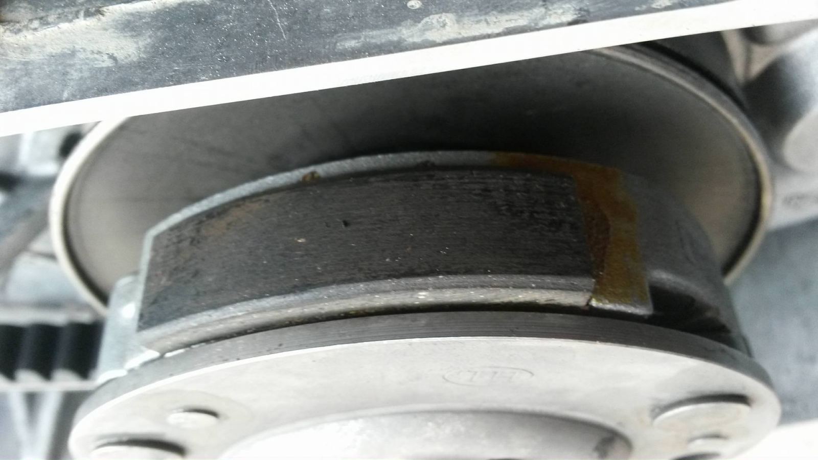

J'ai démonter tout a l'heure et j'ai vu des marque sur la joue fixe et sur le variateur , elle parte en frotant avec une éponge , sa pourrais être a cause que mon variateur et régler trop léger ?
J'ai des 5.2g chez moi ferait il l'affaire ? merci d'avance !
J'ai oublier de dire qu'il y a un dépot de matiére noir sûrement de la courroie.

il y a 2 minutes, JSP SCOOTER (tom67) a dit :
la courroie a morflé

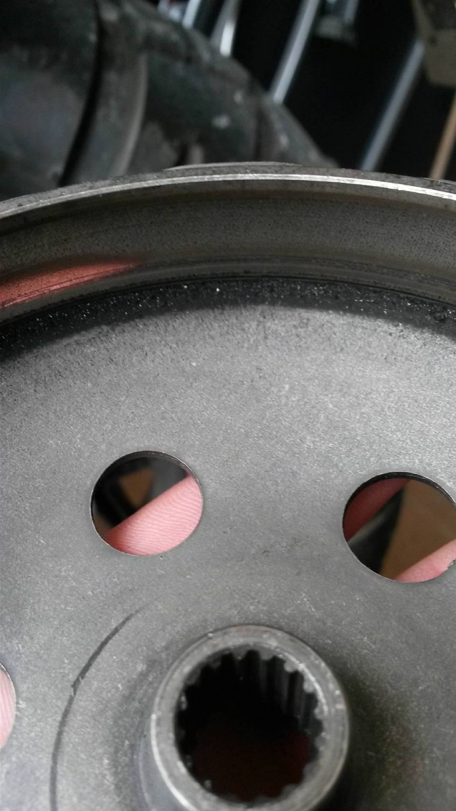

la cloche c'est le revêtement extérieur qui est comme sa, pas l'intérieur
Oui mais c'est la courroie d'origine sur la photo qui date de 2 mois ;)
Oui la cloche et comme sa que sur le revêtement l'extérieur ...
Ta pas une idée du coup carter de kick ventilé ou je change embrayage et cloche ?(pour du full malossi)

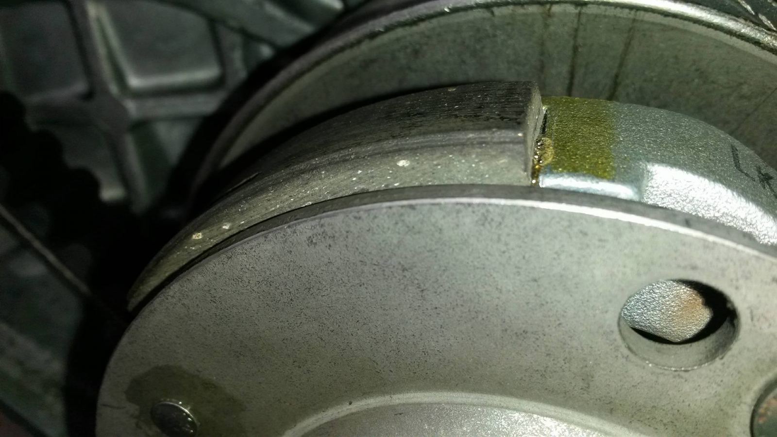

mais quand sa tourne déjà au ralenti la force centrifuge écarte les mâchoires de 0.5mm et sa suffit déjà pour que sa coulisse sur la cloche, tu vois pas que c noir dans le coin ed la cloche et que tes garnitures ont un chanfrein?
À l'instant, JSP SCOOTER (tom67) a dit :
si c'est bien noir dans le coin de la cloche , sa viens de coi du coup ?

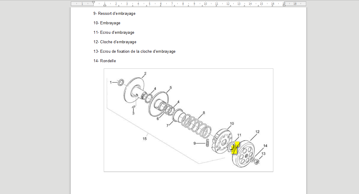

faudrait mettre une rondel sur l'axe  entre la cloche et les garniture
la ou il y a a la marque jaune ? @Jacques1974 @JSP SCOOTER (tom67)
Une rondelle de calage variateur pourrais faire l'affaire ?
Comment sa faire un chanfrein?
il y a 6 minutes, Jacques1974 a dit :
ou faire un chanfrein comme dit JSP SCOOTER

non je n'ai pas dit de faire un chanfrein, j'ai dut qu'il y en a un à cause du frottement
si tu mets une rondelle elle doit être très précisément sur la bague du roulement au fond, mais c'est trop du bricolage
oui une qui fait l'épaisseur qui est user sur tes garniture soi 1,5.à 2 millimètrès a vue sur la photo
ce que je ne comprends pas c'est que tout est d'origine dessus non ?
oui faut sa soi du pile poile la rondel
il y a 3 minutes, Jacques1974 a dit :

faut pas que la rondel dépasse le diamètre entre les flèche.
il y a 8 minutes, Jacques1974 a dit :
cloche et mâchoire origine non ?
