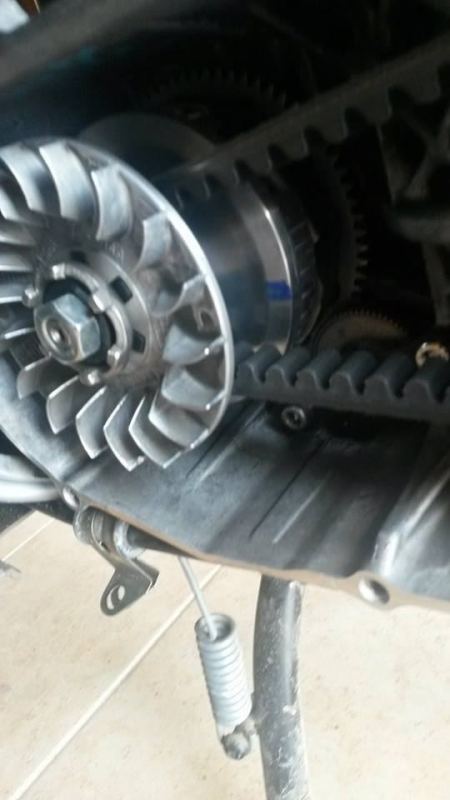

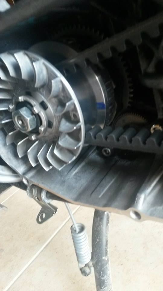

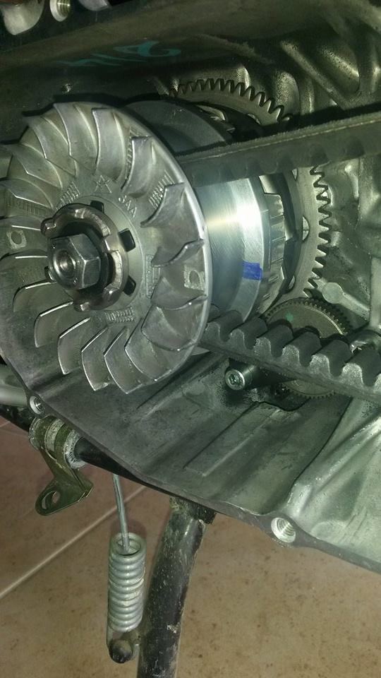

bonjour , sur mon booster spirit j'ai :
Yasuni z , variateur polini hi-speed , carburateur 17.5 gicleur 75 , cornet , galets 4.4g , ressorts poussé blanc et embrayage vert malossi mais je je vais remetre blanc car j' ai l'impression que sa patine avec le vert ...
Mon problème c'est que quand je suis sur une monté le scoot galére a monter dans les tour et ne prend pas beaucoup de vitesse (60) j'ai l'impression qui guelle un peu dans le vide...
Dans les descente il marche le feux (90/100 compteur scoot)
J'ai démonter tout a l'heure et j'ai vu des marque sur la joue fixe et sur le variateur , elle parte en frotant avec une éponge , sa pourrais être a cause que mon variateur et régler trop léger ?
J'ai des 5.2g chez moi ferait il l'affaire ? merci d'avance !
J'ai oublier de dire qu'il y a un dépot de matiére noir sûrement de la courroie.
Voici quelque photo

Voici quelque photo
Réglage carburateur sont ok !
je dois DONC METTRE DES GALETS PLUS LOURDS OU PLUS léger s'il vous plaît??

si il hurle dans la vide il faut mettre plus lourd, mais pas beaucoup,  entre 0.3 et 0.5g par galet
je mettrai un gicleur de 78 à ta place, pour éviter les traces de chauffe. car 75 avec un cornet c'est limite, même si la couleur est nickel, 3 pts ne vas pas changer grand chose à la couleur.
tu as quelle courroie et combien de km a t elle, car elle est loin de monter à fond dans le variateur, car elle est trop courte.

les traces sur le variateur oui c'est normal, toutes les courroies laissent des traces sur tous les variateur.
