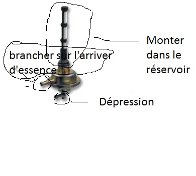

En même temps pourquoi tu l'as changer?
Sinon tu aspire par la durite qui va à la dépression du carburateur, normalement l'essence va coulerpar l'autre (à moins que c'est souffler dedans mais pas sur^^)

Je l'est changer car l'autre ne correspondait pas et donc je pouvait pas mettre mon scooter sur la béquille sinon l'essence coulait par tout par terre , et j'ai essayer de souffler dedans et rien ne sort --'
