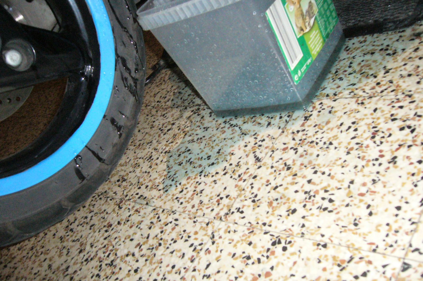

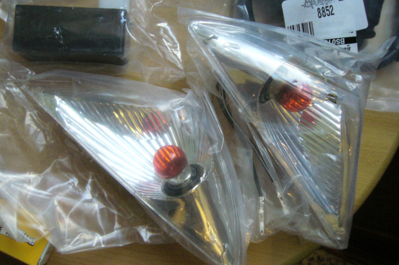

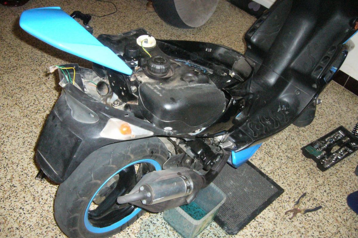

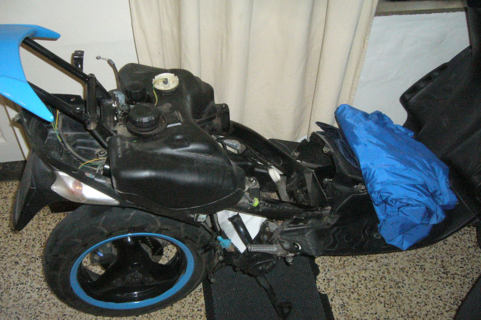

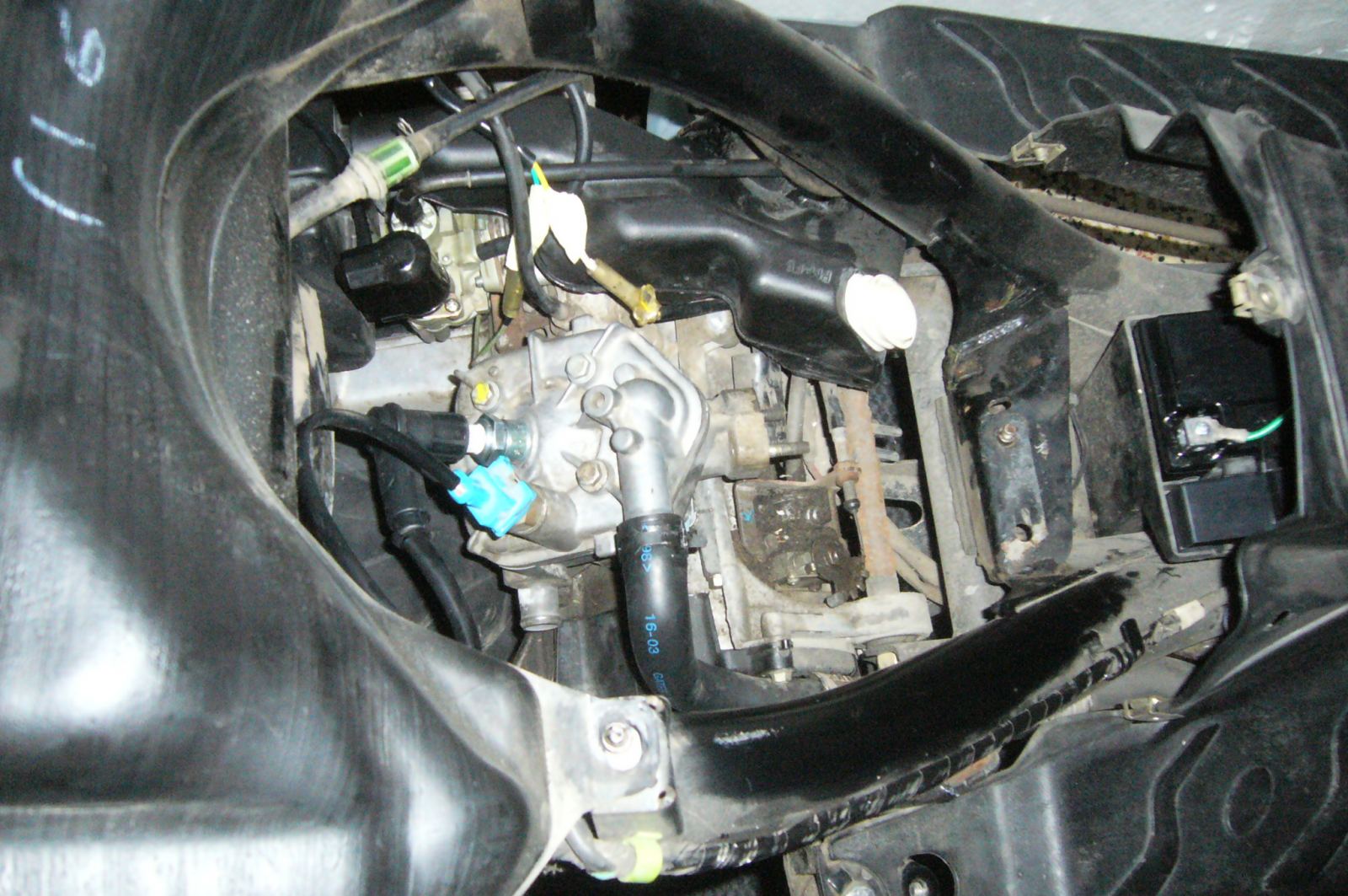

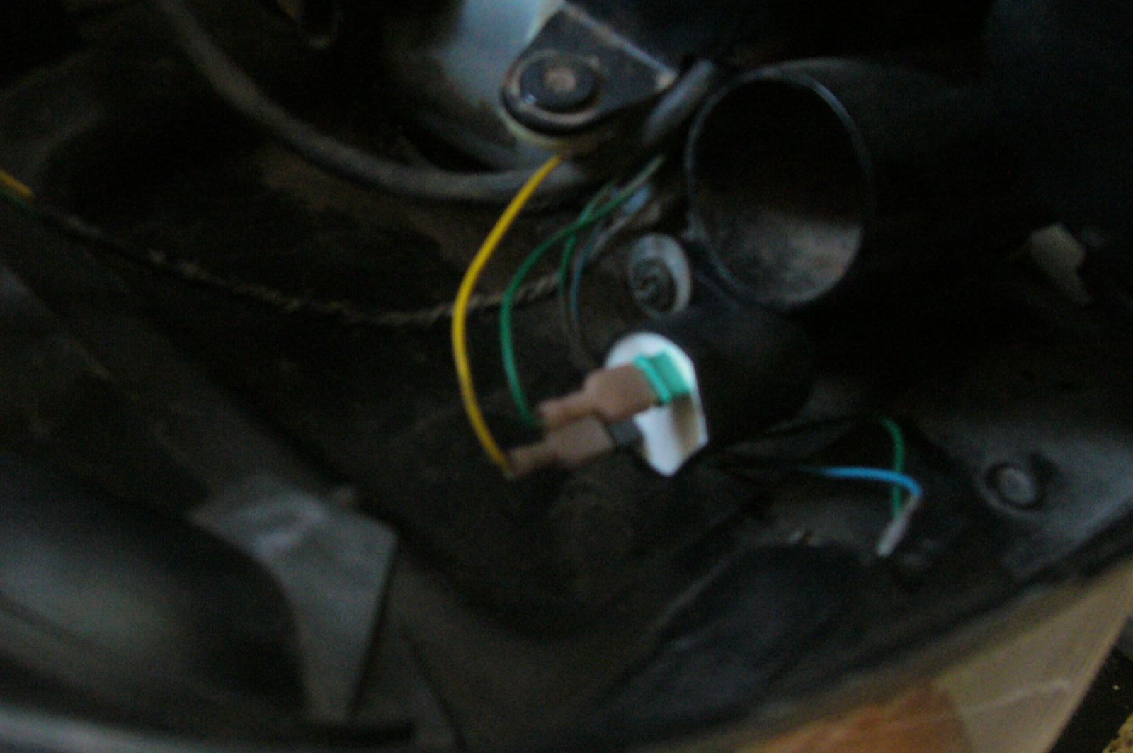

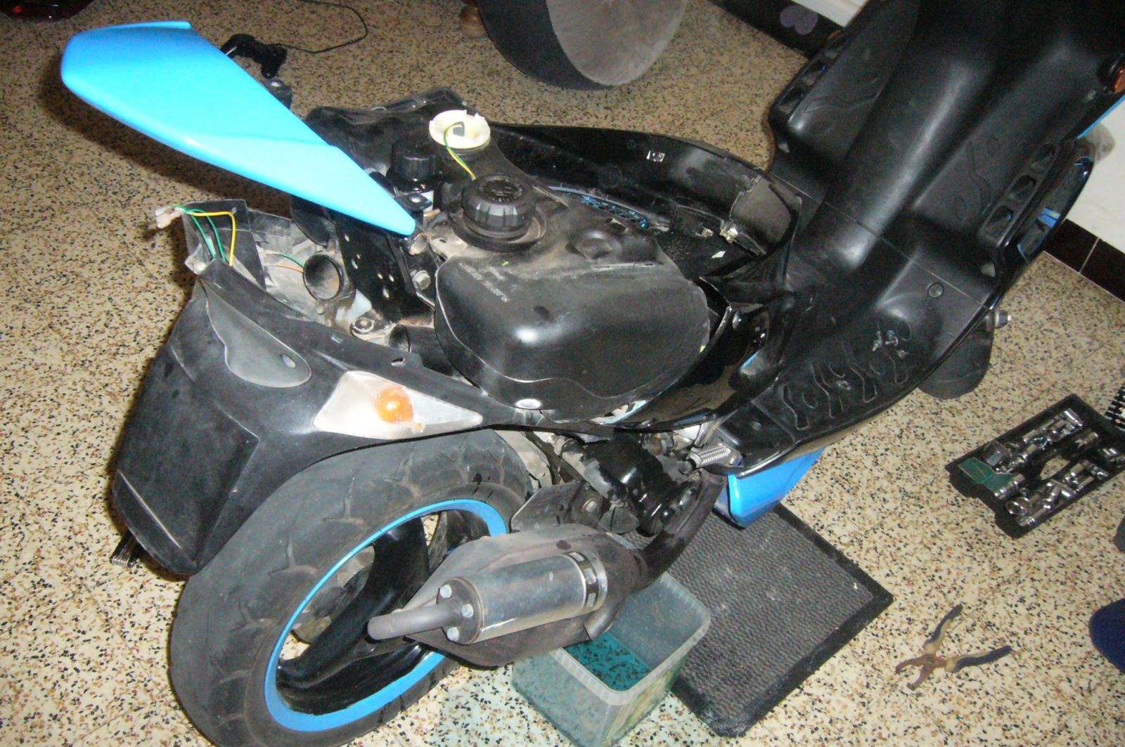

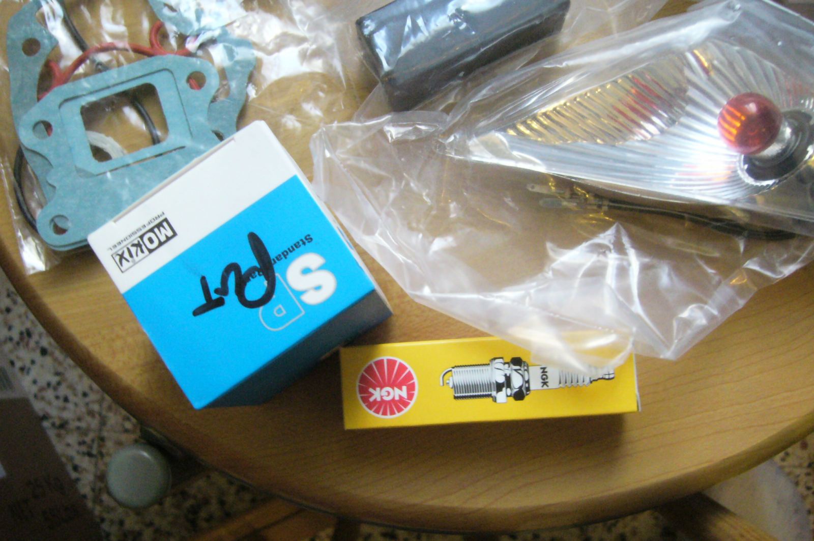

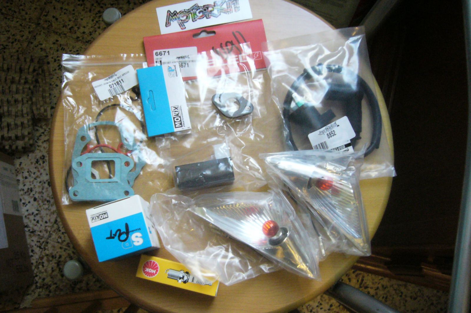

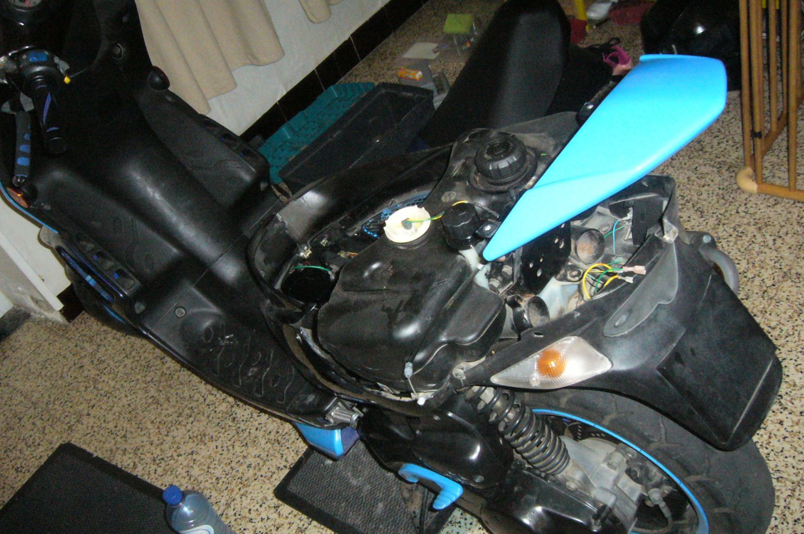

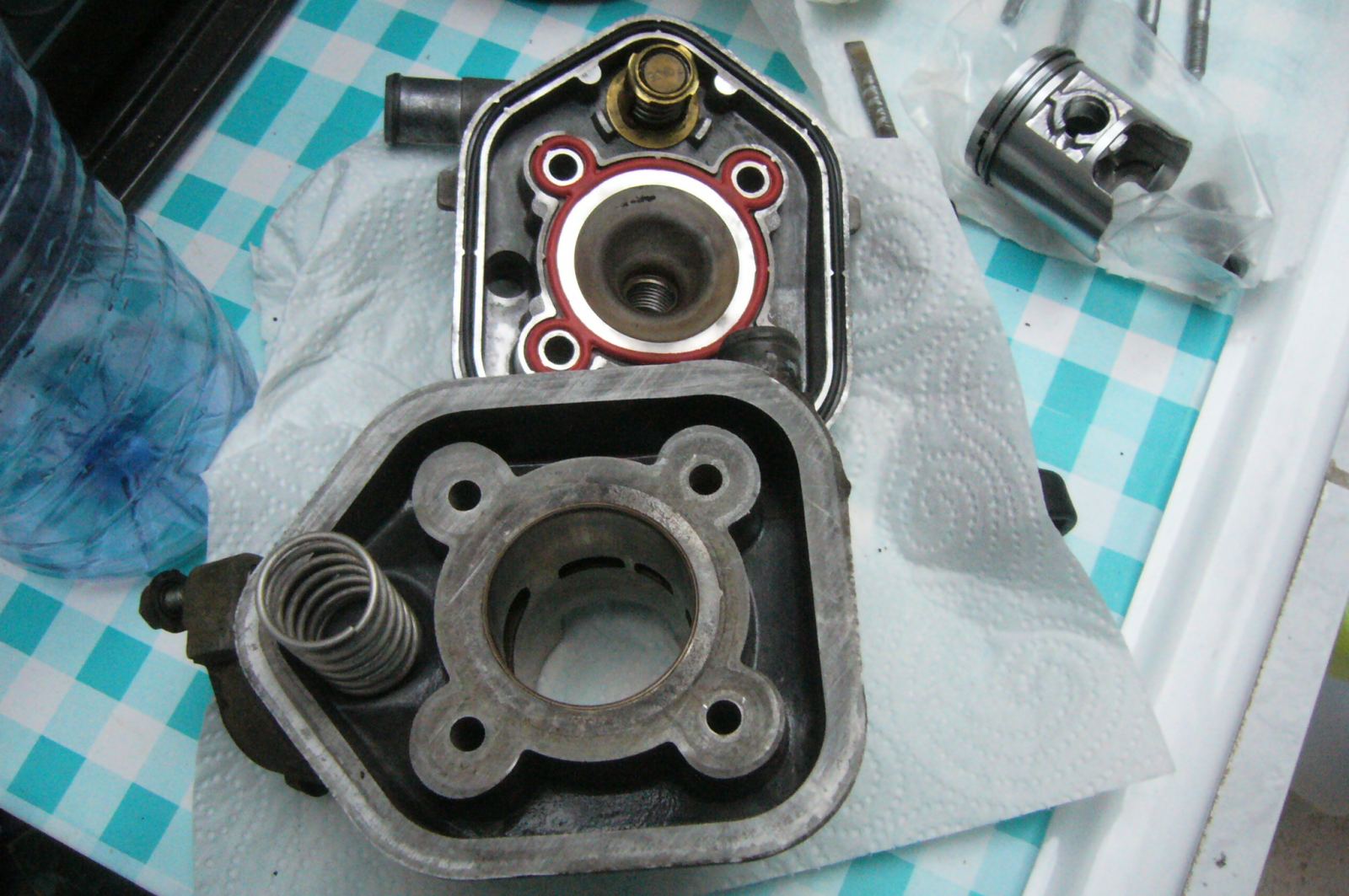

kyo2000 Posté(e) le 26 octobre 2016 Auteur Signaler Posté(e) le 26 octobre 2016 Bon alors j'ai déjà tout démonter hier mais, pas sorti le moteur trop de chipotages et vu qu'il était tard ... Mais, j'ai démonter le haut moteur et cylindre piston nickel pas une griffes ni rien .je monterai quand même le piston neuf histoire d'être tranquille Par contre j'ai foutu plein de liquide de refroidissement a terre la galère a tout nettoyé après c 'est gras !! voilà les photos que j'ai faites au démontage (je ferai aussi des photos culasses /cylindre avant après): Maintenant j'attends mon colis il arrive max à 16h ça va être long je crois ... Et donc au programme : changement bobine d'allumage par la neuve , cdi neuf , bougie c7hs , joint haut moteur + piston , joint de pipe (entre carburateur et pipe) , et enfin clignotant avant DetG neuf car les anciens ne sont plus fameux mais je n'ai trouver que des lexus 1

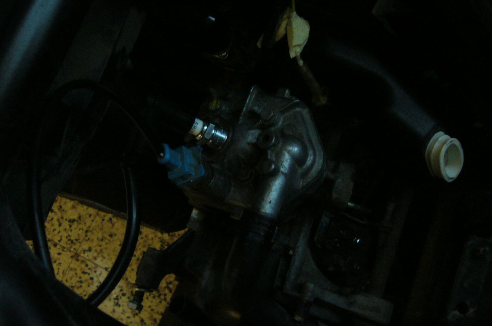

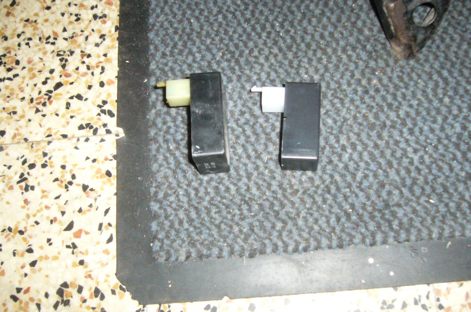

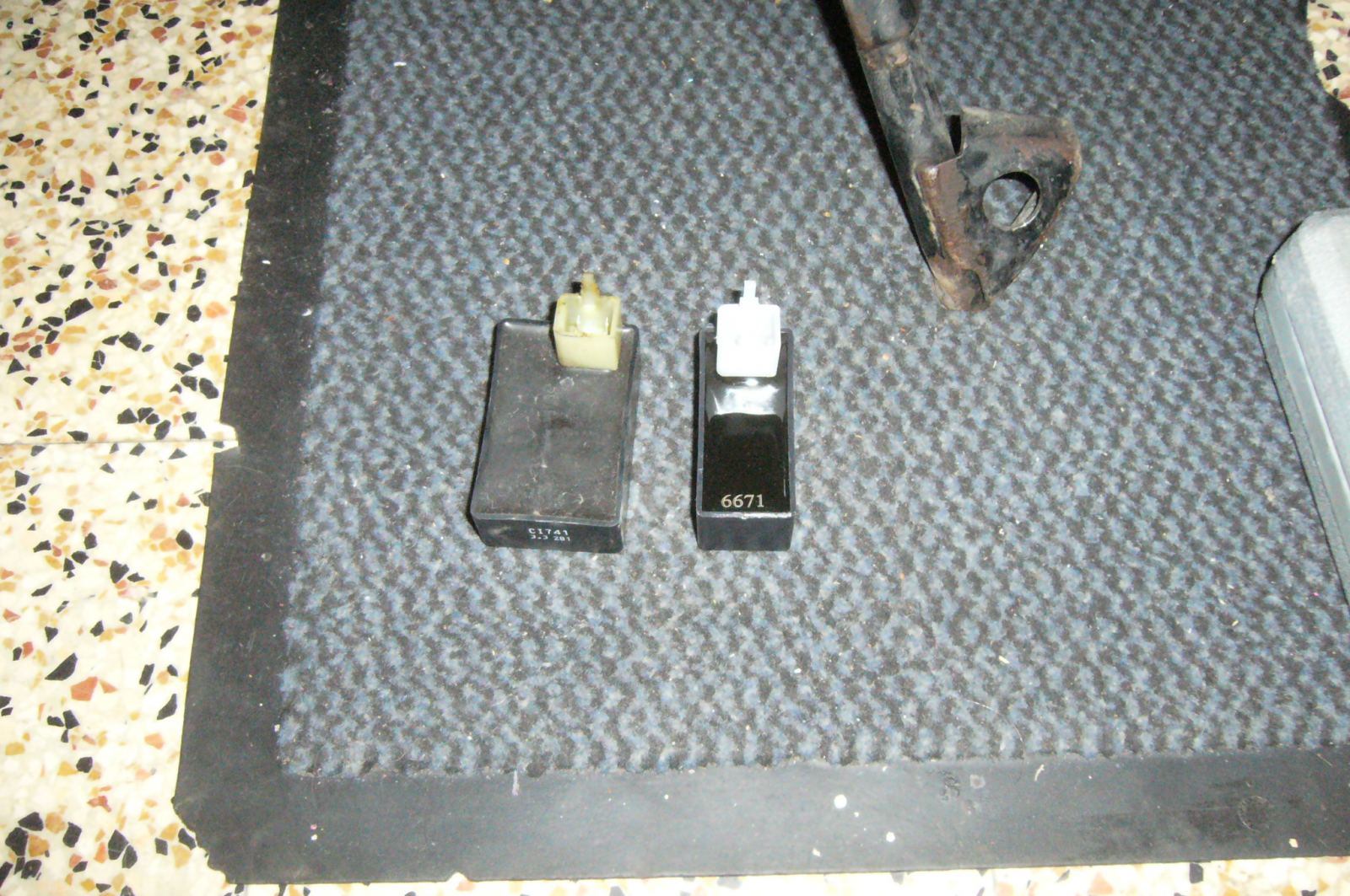

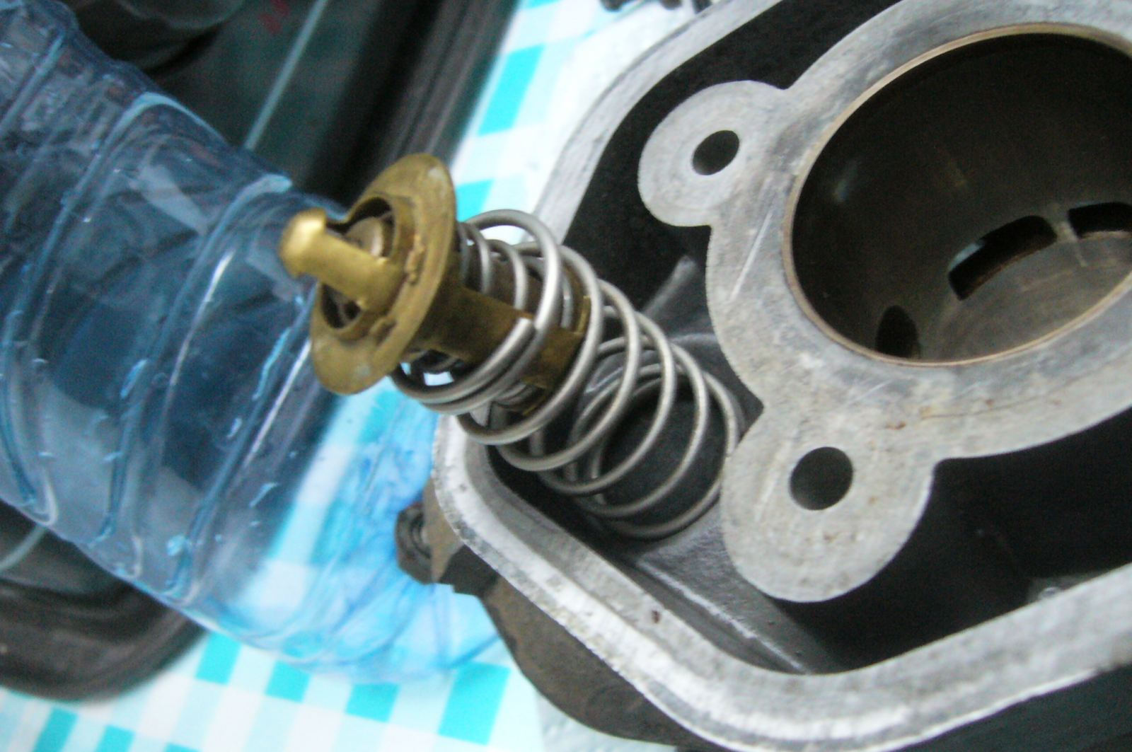

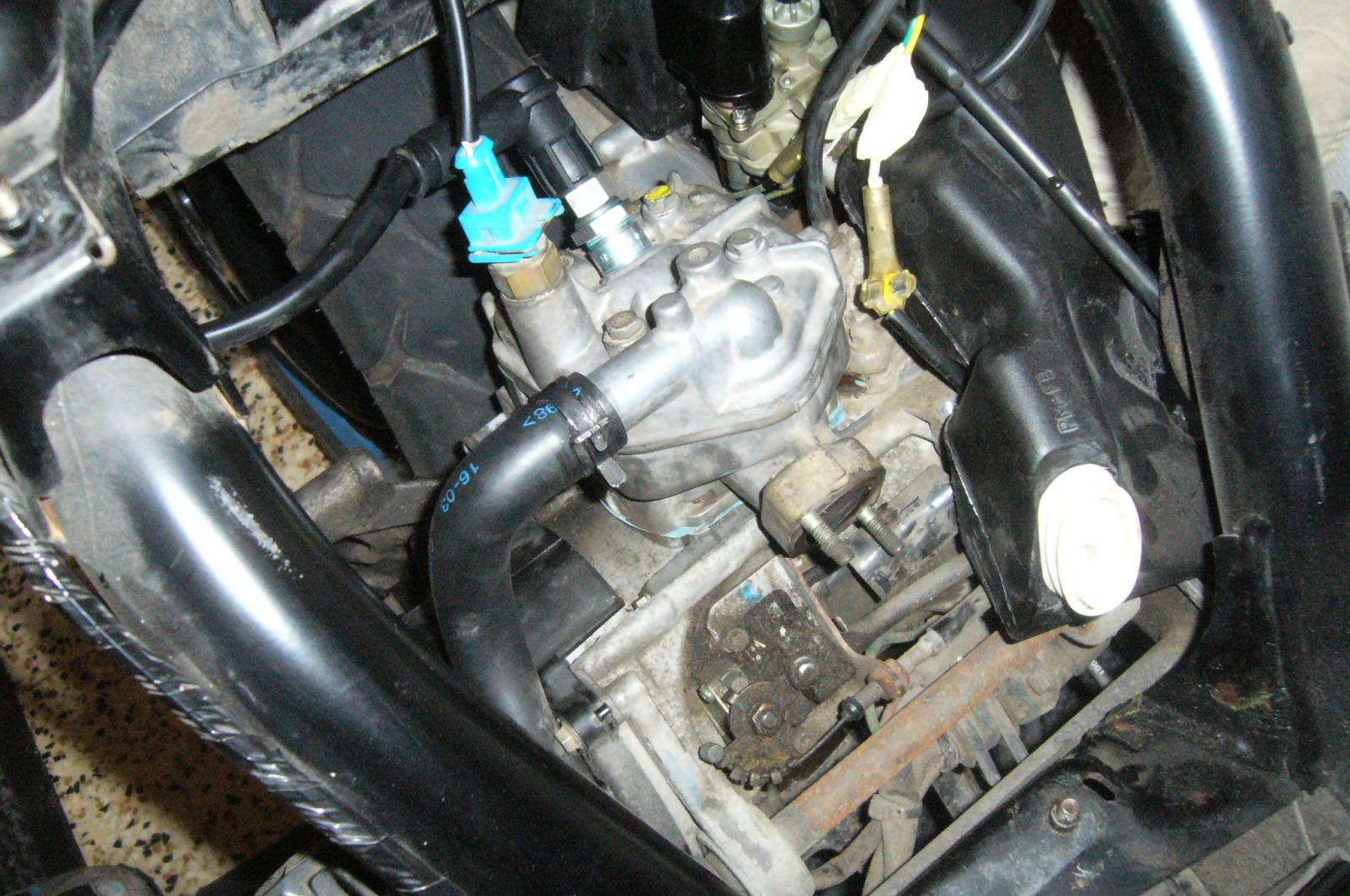

kyo2000 Posté(e) le 26 octobre 2016 Auteur Signaler Posté(e) le 26 octobre 2016 Re, bobine d'allumage et cdi monté Petite question : le piston à t'il un sens ou pas?? car je n'ai vu aucune marque ni trait indiquant un sens précis Et enfin, a quoi sert le ressort avec la pièce en forme de triangle fixé avec dans la culasse ?? simple curiosité 1
Gueko Posté(e) le 26 octobre 2016 Signaler Posté(e) le 26 octobre 2016 Beh logiquement oui t'as un sens marqué par une flèche, bizarre Je vois pas de quoi tu parles de cette pièce, je veux bien une photo Par contre attention, je veux que le moteur soit nickel !

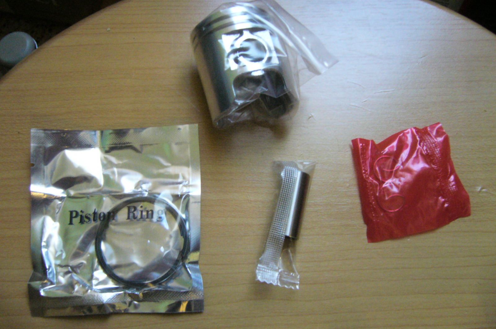

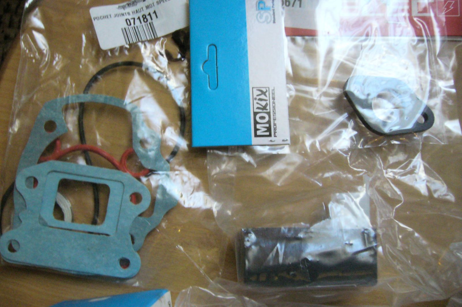

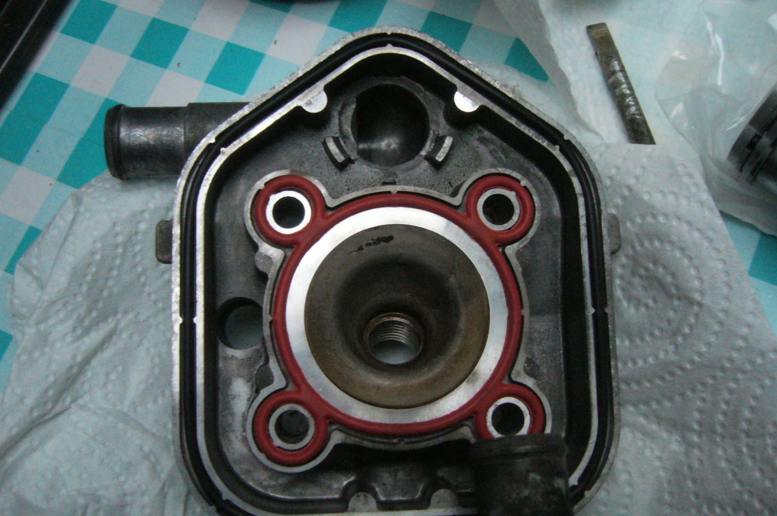

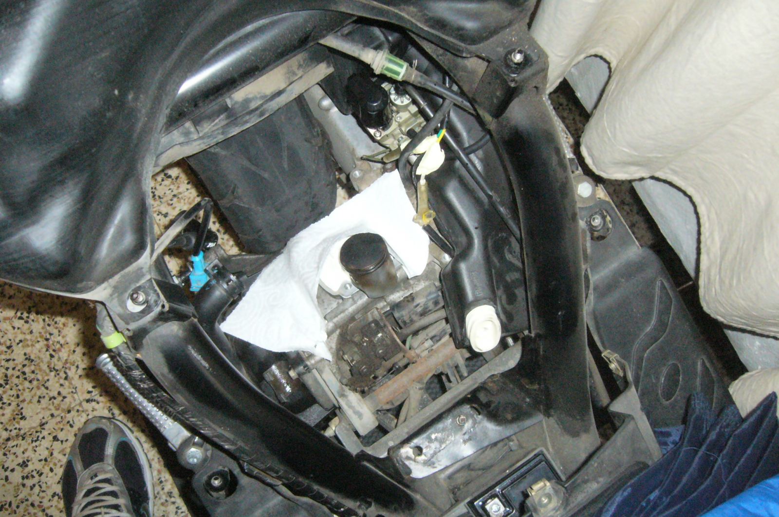

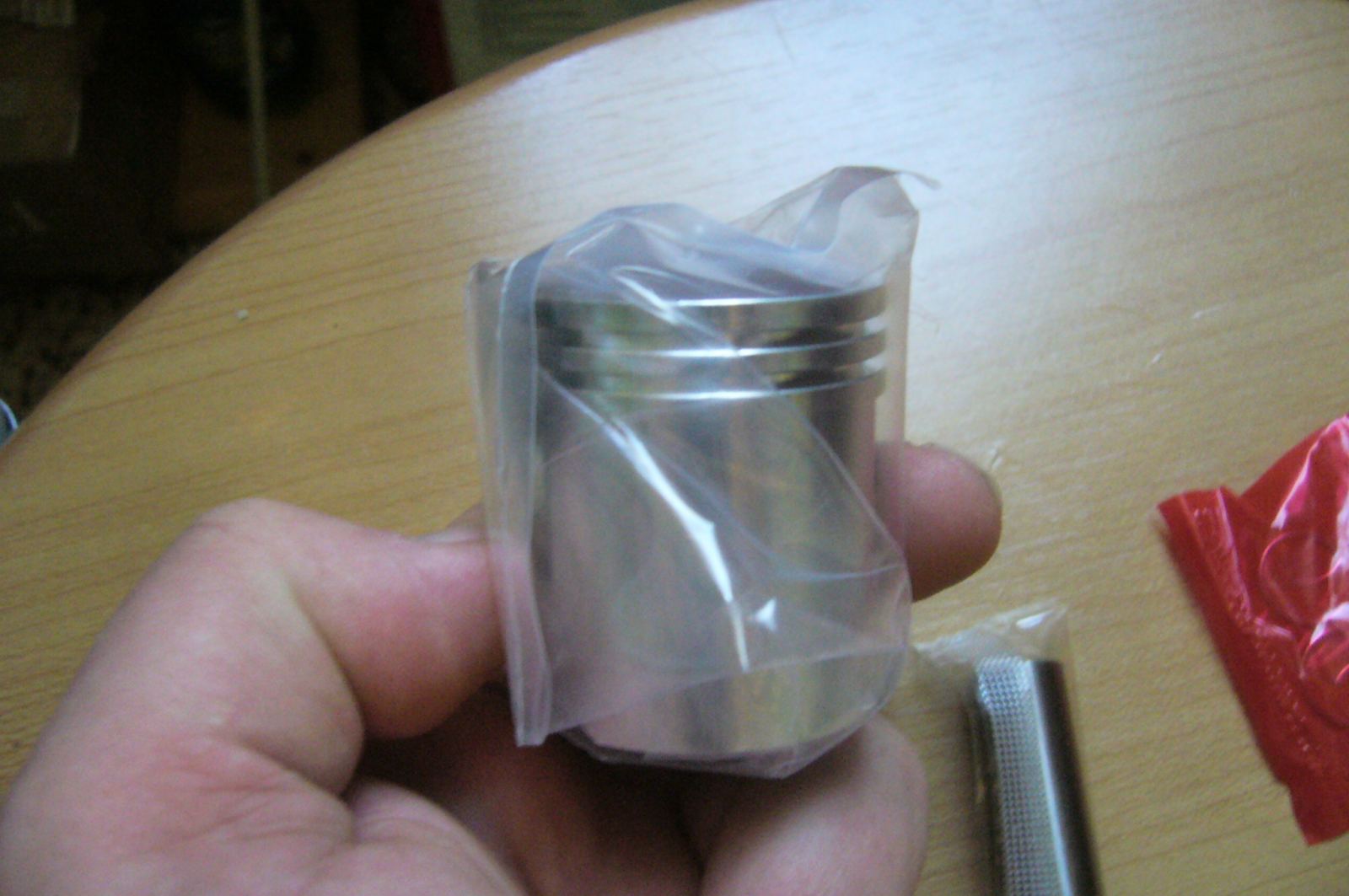

kyo2000 Posté(e) le 26 octobre 2016 Auteur Signaler Posté(e) le 26 octobre 2016 bah moi aussi ... mais bon j'ai déjà eu des soucis avec le piston . J'ai du remettre l'ancien car le nouveau est ah mon avis trop large impossible a rentré juste à l'entrée puis bloqué j'ai chier pour le sortir ... J'ai quand même mis tous les joints neuf pour le haut moteur . Les segments sur le piston qui était déjà sont encore bien beau pour encore des bornes la il me reste à mettre le joint de pipe et tout remonté , par contre c'est la misère avec des goujon amovible , j'ai été habituer a monter un heut moteur sur goujon fixe au bloc la c'est un peu chiant surtout avec el ressort qui pousse entre la culasse et le cylindre . bref : Photos : 1
Gueko Posté(e) le 26 octobre 2016 Signaler Posté(e) le 26 octobre 2016 Bizarre pour le piston Tu as fais le jeu à la coupe pour les segments, les neufs n'étaient pas les mêmes ? Pour le ressort là avec ton bidule, c'est le calorstat, en gros, quand le liquide de refroidissement est froid, il ne laisse passé que peut de liquide pour le laissé chauffé, une fois à bonne température, il laisse passé de plus en plus en fonction de là chaleur, quand tu chauffe trop, il laisse à 100% pour le refroidissement, et s'il refroidit de trop, il bloque 1
kyo2000 Posté(e) le 26 octobre 2016 Auteur Signaler Posté(e) le 26 octobre 2016 (modifié) Merci pour l'explication du calorstat je ne savais pas ça je n'ai pas fais le jeu à la coupe non mais en poussant à la main ils avaient l'air bon . Puis franchement les finitions pas fameuse . Sinon , a ma grande joie ... il ne va pas l'enfoiré Mais , il tourne mieux et ne pétarade plus, la il s'éteint si je maintient les gaz donc ,je pense que ce sont les clapets . au ralentit il tourne bien comme un con j'en ai pas commander avec rhoooooooooooooooooo ça me gonfle Modifié le 26 octobre 2016 par kyo2000 1
Gueko Posté(e) le 26 octobre 2016 Signaler Posté(e) le 26 octobre 2016 Mdrrrr désolé mais j'adore là Quand tu as démonté ta boîte à clapet, tu ne les a pas trouvé mort ? Bon au moins, il était possible que tu es une prise d'air qui n'est plus, donc bon signe 1
kyo2000 Posté(e) le 26 octobre 2016 Auteur Signaler Posté(e) le 26 octobre 2016 ouais ont va essayé d'en rire ben je en l'ai pas démonté car je vais me faire chier avec la vis sans tête oui pas de prise d'air et l'électrique remis a neuf en dehors de l'allumage
Gueko Posté(e) le 26 octobre 2016 Signaler Posté(e) le 26 octobre 2016 Ah oui j'suis con c'était sûrement électrique mdr Tu n'as pas genre une pince bloc ? Avec sa elle devrait sortir facile Alalala ta fais les choses à moitié là ! 1
kyo2000 Posté(e) le 26 octobre 2016 Auteur Signaler Posté(e) le 26 octobre 2016 oui j'en ai je vais regarder à ça ouais surtout que j'aurais pu eviter se piston de caca et prendre les clapets à la place
Gueko Posté(e) le 26 octobre 2016 Signaler Posté(e) le 26 octobre 2016 Beh c'est très bizarre si c'était bien un piston d'origine, doit y avoir un souci Et oui avec une pince bloc bien serré, c'est comme si c'était une clef
kyo2000 Posté(e) le 26 octobre 2016 Auteur Signaler Posté(e) le 26 octobre 2016 ben ah mon avis c'est un 40mm et moi d'origine c'est sûrement un 39.9 c 'est possible non? oui je regarderai à ça
Gueko Posté(e) le 26 octobre 2016 Signaler Posté(e) le 26 octobre 2016 Bas si c'est un origine sa aurait du allé, tu as essayé de prendre des mesures pour voir ?
kyo2000 Posté(e) le 26 octobre 2016 Auteur Signaler Posté(e) le 26 octobre 2016 j'ai été reverifier mais apparemment c'est censé être bon . Peut être que j'aurais du verifier la coupe , au pire je l'ai en réserve
Gueko Posté(e) le 26 octobre 2016 Signaler Posté(e) le 26 octobre 2016 Ouais c'était peut être les segments m'enfin oui au mieux il sera là en secours 1
