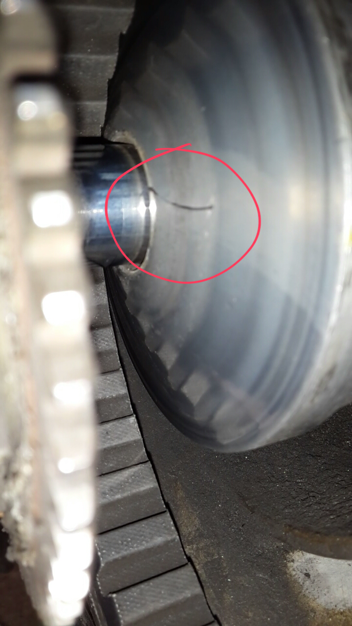

0 iLLogicaL (Florian) Posté(e) le 28 mars 2016 Auteur Signaler Posté(e) le 28 mars 2016 (modifié) Mais je n'y ai pas touché si ce n'ai remettre les galets dans leurs emplacement Oo Mon ancienne courroie aurai pu endommagé mon embrayage en s'enroulant dedans ? J'ai tracé un trait pour vérifier la trajectoire de ma courroie. Modifié le 28 mars 2016 par iLLogicaL (Florian)
