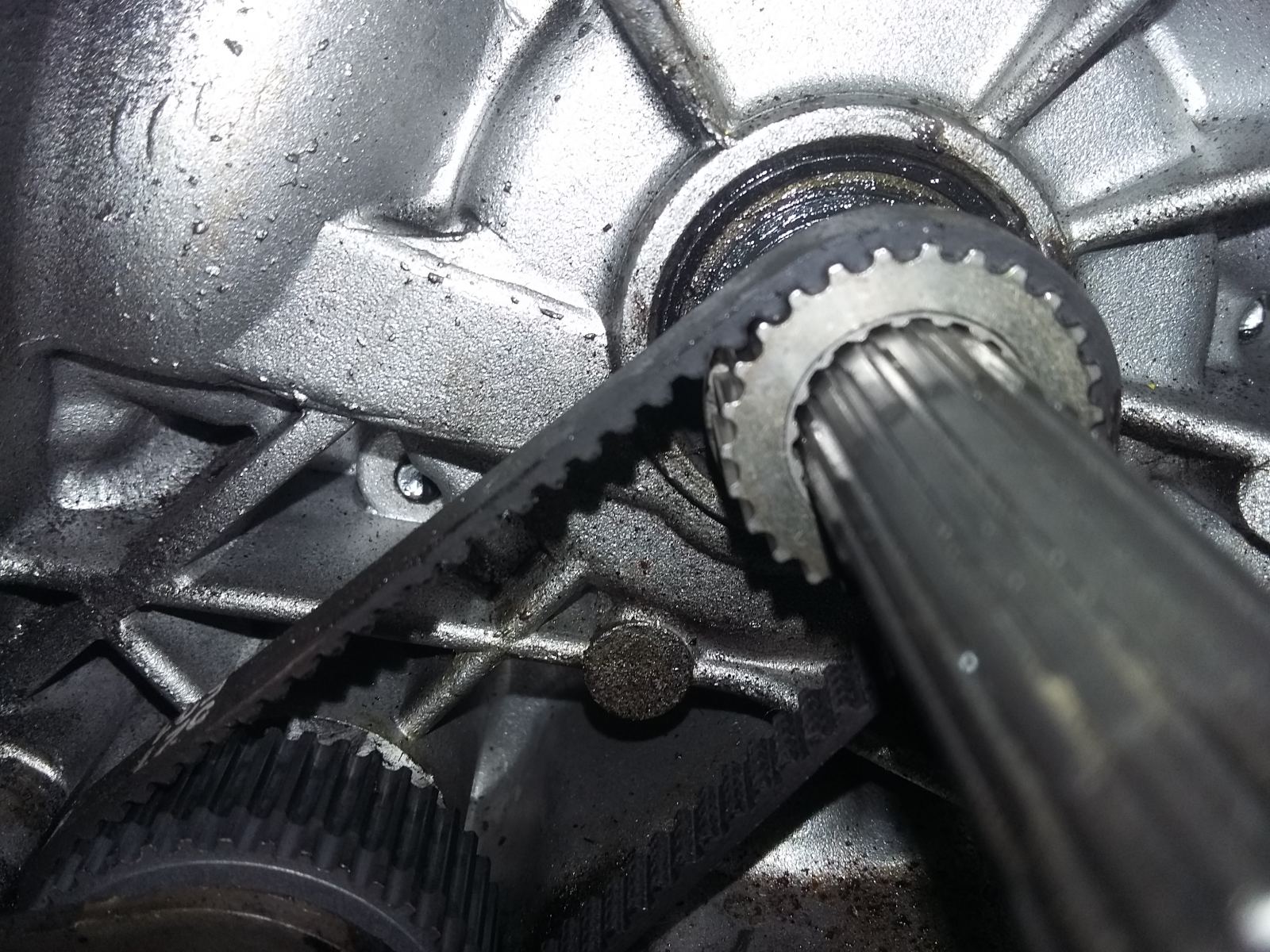

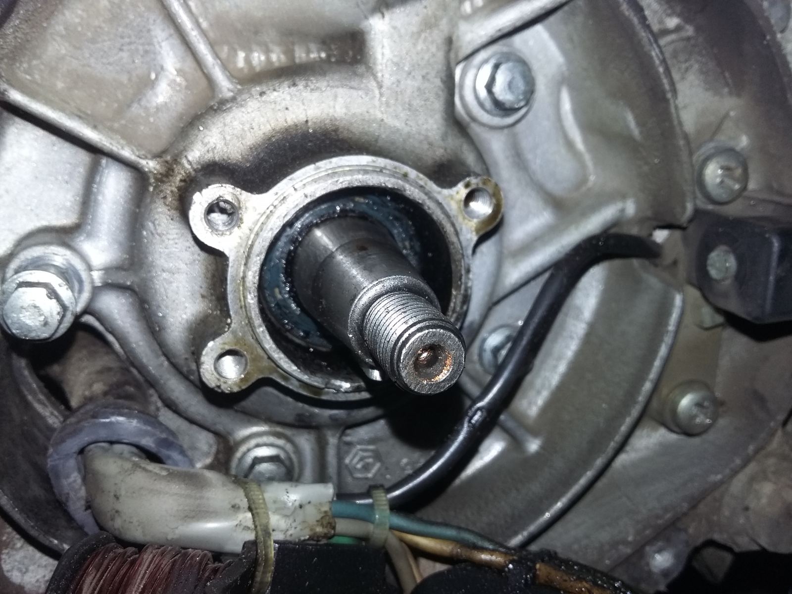

Moli Posté(e) le 6 avril 2016 Auteur Signaler Posté(e) le 6 avril 2016 voilà une photo des 2 joints spy, manifestement pas nickel quoi que du côté de l'allumage c'est plutot sec il y a juste un peu de cambouis, côté variateur par contre en effet c'est crado mais il y a la pompe a huile juste en dessous, un lien peut être ? Enfin bon je vais changer les 2 toute façon, ca ne fera pas de mal, et puis maintenant que j'ai tout démonté... Je ne les ai pas ôtés parce qu'ils me résistent... j'y vais à l'arrache avec un tournevis ? Pour les segments non, j'avais pris une paire qui n'était pas de la bonne taille, du coup pour être sûre de pas me (re)planter j'ai pris un piston avec ses segments. Possible pour le joint de culasse mais j'avais fait une recherche sur le net ou j'ai lu sur plusieurs topic qu'il n'y en avait pas d'origine sur le typhoon, tout comme le joint d'admission et de la boîte à clapet. J'avais oublié de préciser mais je l'ai décalaminé à l'essence le pot La boîte à clapet est OK. Pour le carburateur j'y ai pensé oui à en prendre un neuf, mais tant qu'a le changer je veux prendre un truc de bonne qualité, donc je vais attendre le mois prochain je pense pour encore faire des frais. Merci beaucoup pour tes lumières ! Je tiendrais au courant de la suite. Bonne soirée
