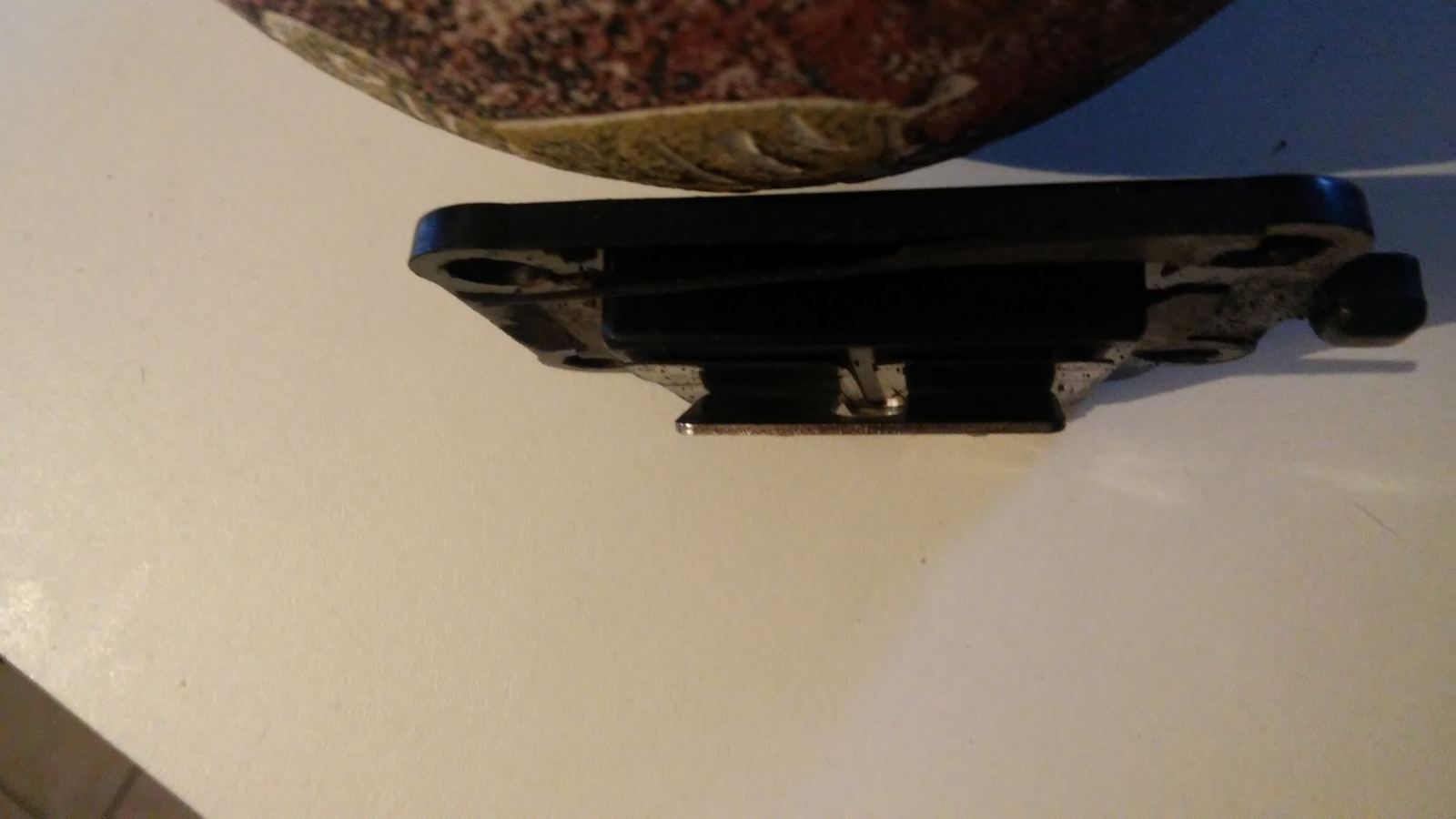

nico01 Posté(e) le 12 avril 2016 Signaler Posté(e) le 12 avril 2016 bonjour à tous et a toutes. j'ai un gros problème avec mon booster nacked de 2008,il ne veut plus démarrer. configuration : kit 50 Stage6, carburateur 17.5, pot Yasuni. Je vous explique la situation : mon scooter fonctionnait très bien jusque là, je me suis arrêté faire une course et quand j'ai voulu le redémarrer il a mis un peu de temps. J'ai réussi à repartir, j'ai fait un kilomètre, il s'est mis à brouter et à perdre de l'accélération jusqu'à s'éteindre complètement. De là, impossible de le redémarrer. (je précise que j'ai fait la bêtise de mettre du 95E10) . J'ai donc poussé jusqu'à chez moi. Le lendemain j'ai vidangé mon réservoir, nettoyé le carburateur et le gicleur et mis une bougie neuve (BR8HS). J'ai remis du 98 mais toujours rien (j'ai de l'étincelle à ma bougie, j'ai mis un petit peu d'essence dans le cylindre, toujours rien à faire, pipe d'admission nickel clapet aussi). J'ai aussi essayé de boucher le carburateur avec ma main, rien n'y fait. Je suis désespéré, c'est mon moyen de locomotion. Je suis preneur de toutes vos réponses. Je vous remercie d'avance.

Max Blackbird Posté(e) le 12 avril 2016 Signaler Posté(e) le 12 avril 2016 comment as tu controlé tes clapets? 1
nico01 Posté(e) le 12 avril 2016 Auteur Signaler Posté(e) le 12 avril 2016 salut jeff j'ai tous retiré maintenant il y a méme les joins neufs ,je pense plutot a une mase, pas toi?
Max Blackbird Posté(e) le 13 avril 2016 Signaler Posté(e) le 13 avril 2016 il y a 14 heures, nico01 a dit : salut jeff j'ai tous retiré maintenant il y a méme les joins neufs ,je pense plutot a une mase, pas toi? si tu ne sais pas ce qu il faut faire pour controler des clapets,ne dit pas que c'est controllé,ca ne t avanceras a rien et nous on pinaille pour t aider si t as pas de carburant qui arrive c'est pas un problème d allumage mais c'est lié a ton 95e10 donc système d admission complet a ressuivre du réservoir aux clapets 1
nico01 Posté(e) le 13 avril 2016 Auteur Signaler Posté(e) le 13 avril 2016 Bonjour jeff c'est un pote qui m'a dit qu'il lavait fait et en fait rien,du coup aujourdhui je les enmener au mécano et en fait tu avait vrément raison clapé conti mort,join spy raide ,il m'a dit que conti c'etais de la m...e.maintenant j'ai de l'origine,méme si sa ne me dit toujours pas pourquoi c'est arriver subitement!j'espere que maintenant ça va aller. enfin bréf je vous remerci vrément tous vous d'avoir pris un peu de votre temps pour m'aidez je vous en suis très reconnaissant+1a tous
