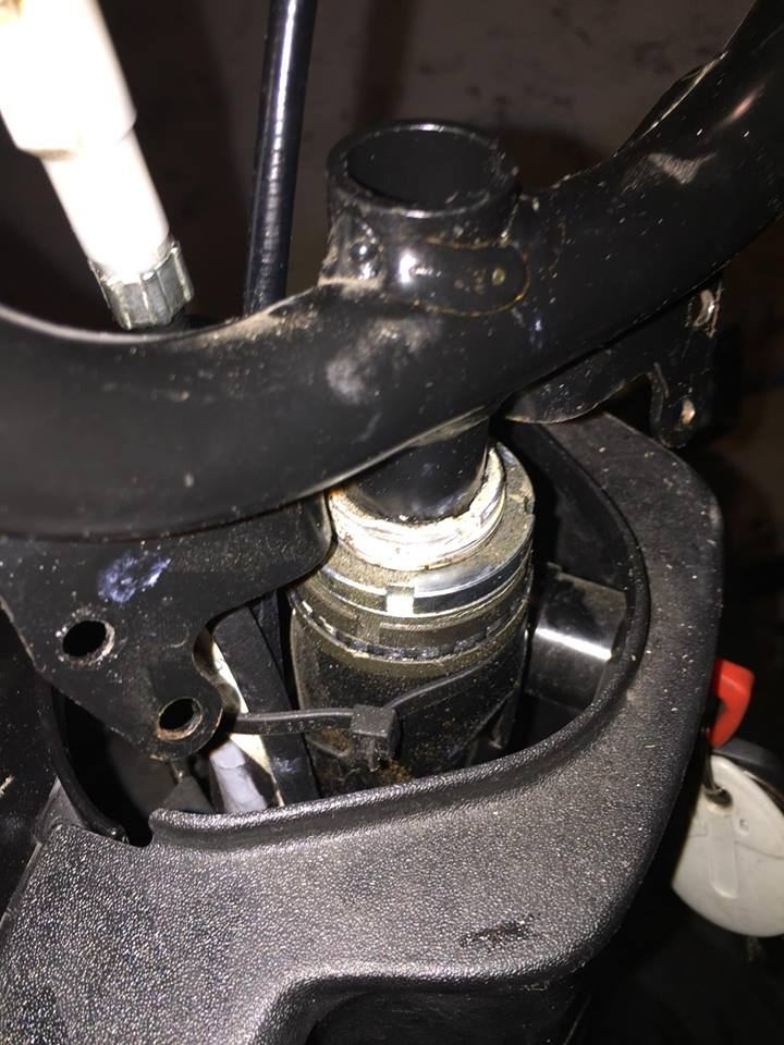

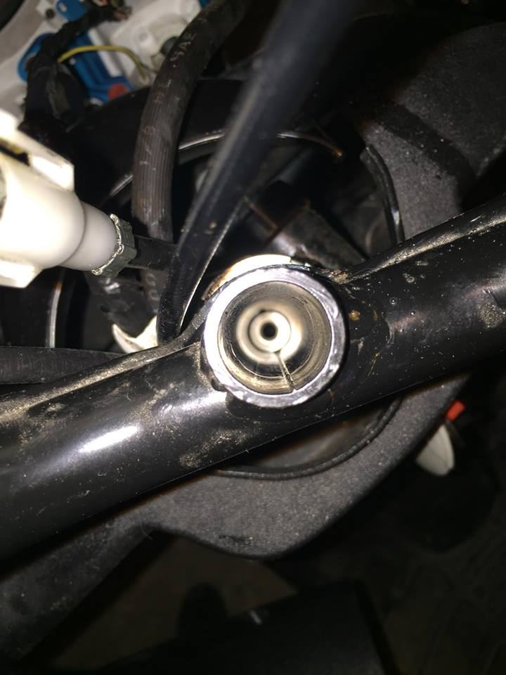

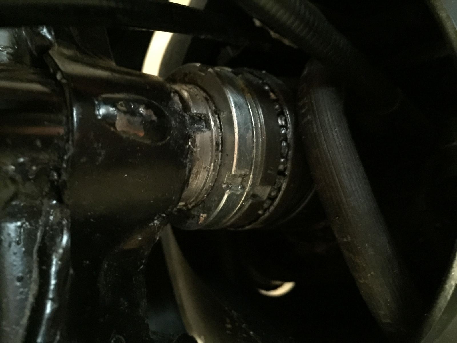

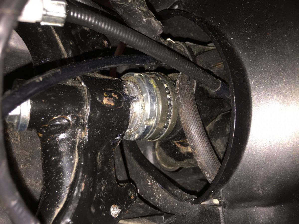

bonjour à tous alors voilà je posséde un gilera stalker de 2011 , il y a qu'elle que jours j'ai décidé d'installer un potence avec un guidon street . j'ai bien enlever tous mes carénage , phare , compteur , bouton épuis la vise du milieu du guidon mais rien à faire le guidon ne s'enleve pas j'ai vue sur beaucoup de forum qu'il faus pas enlever la vise complète , tapé fort , tiré ext mais rien n'y fais

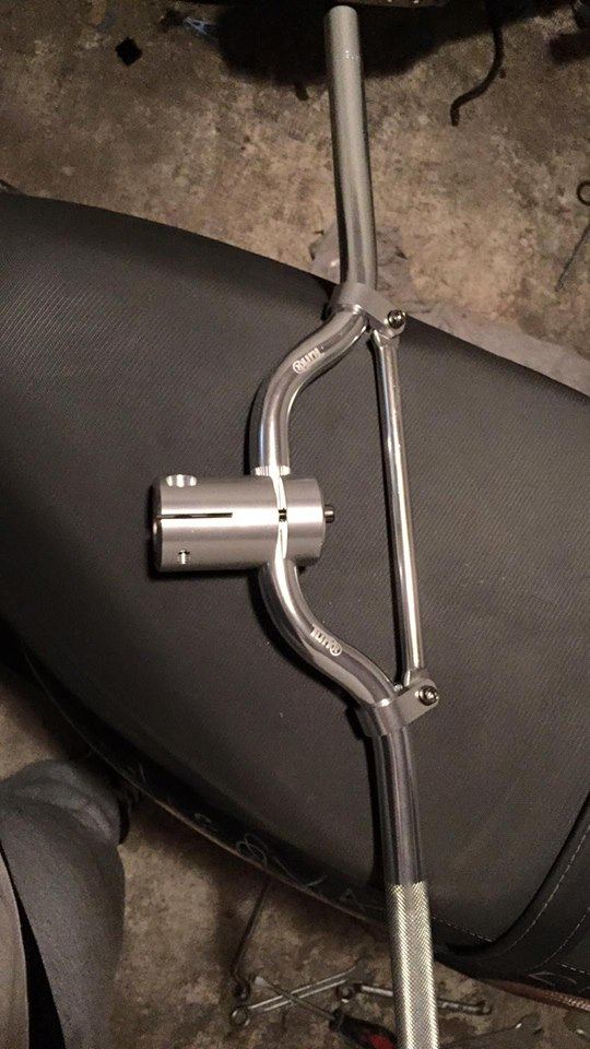

Sans succés , en plus de ne pas pouvoire enlever le guidon le mec de yamaha ma vendu une mauvaise potence .. , enfin sa je peux sûrement la changer ce qui gene est surtout le guidon :/

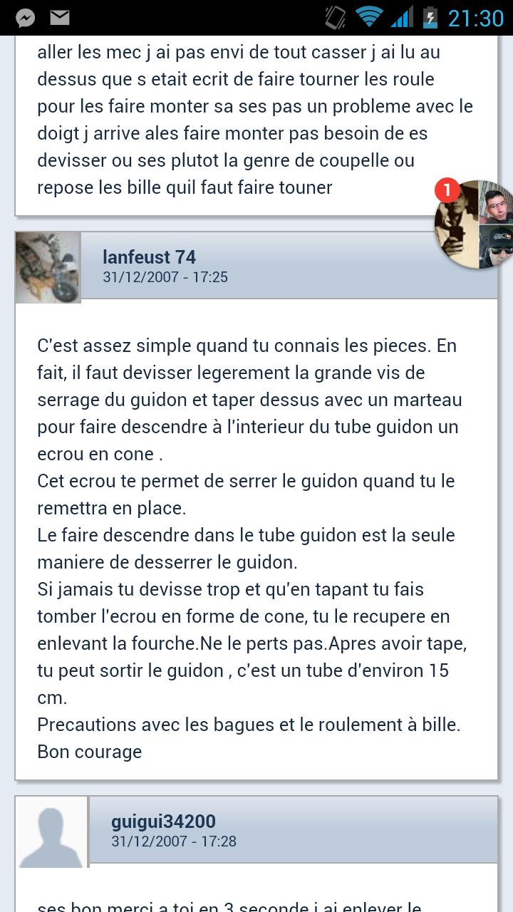

Normalement tu devise la visse qui le tien le guidon entièremen et tu tire .mai lui quelque coup de marteau a l'endroit ou le tube rentre dans fourche mai tape pas comment un bourrin

je les enlever taper normal et puis fort mais rien ne bouge sais sa que je conprend pas ,
Salut , test wd 40 tu attend 15 min et tu force avec de l'huile de coude .

Ouais sais chez yamaha ^^ , pour seux qui connais unpeus cette potence peut allez dessus ? il ma vendu sa le mec

bah s le diametre potence correpond a celui du T de fouche ça passe
