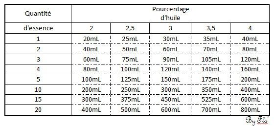

Bonjour à tous je voudrais savoir quel pourcentage d'huile pour litre d'essence sachant que j'ai un kit 70 top perf sur une piaggio zip 2t merci d'avance
J'ai toujours ma pompe à huile je voudrais savoir combien je devrais rajouté dans l'essence.
J'ai déjà serré mon top perf au bout de 2000km, mon mécano m'a dit que c'était par manque d'huile et ma conseillé d'en rajouter dans le réservoir d'essence à chaque plein, il n'a pas précisé la quantité exacte
