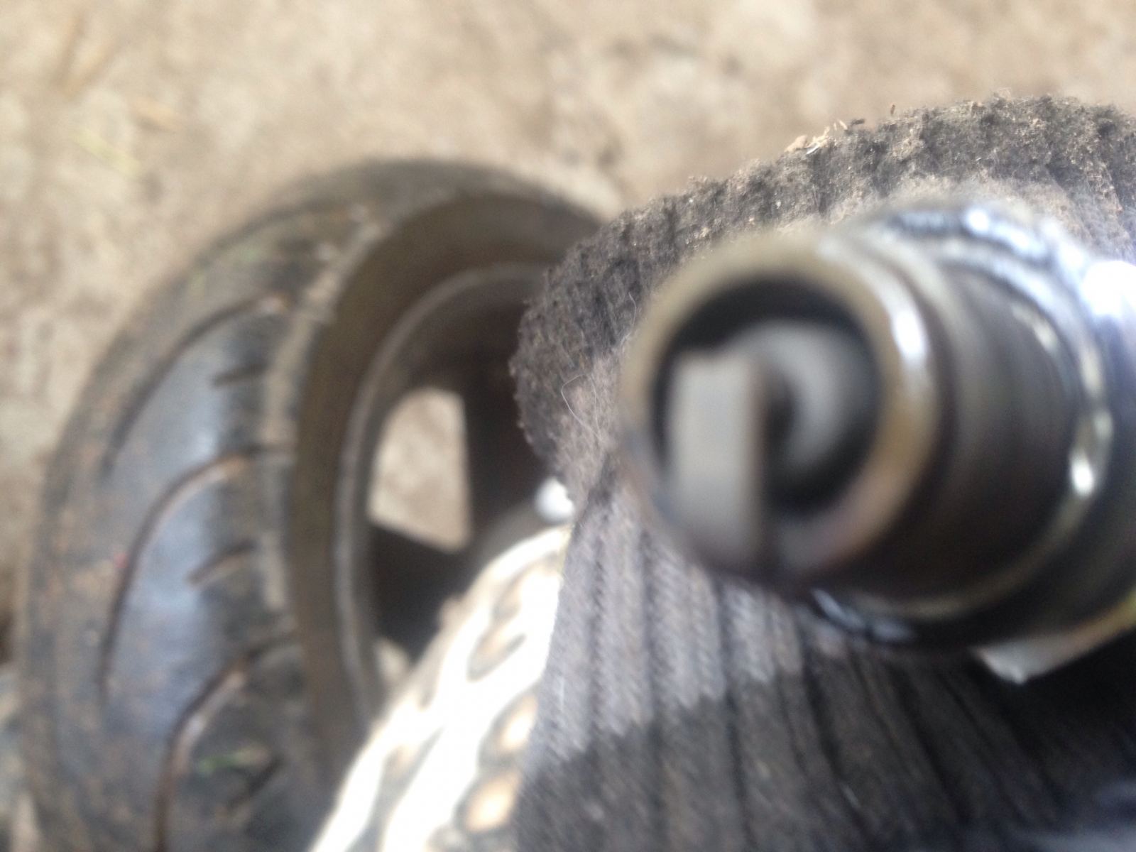

Booster mbk Posté(e) le 1 mai 2016 Auteur Signaler Partager Posté(e) le 1 mai 2016 IMG_2203.MOV il y a 19 heures, Leesion a dit : Réglé ton gicleur principal. Essaie de le diminuer si sa s'aggrave faut augmenter il y a 20 heures, thierryt a dit : Salut ne touche qu a un seul element a la fois dabord le plein gaz si sa broute tu descend en gicleur ensuite tu verra a ta vis de richesse il y a 20 heures, jimmy10 a dit : il broute quant tu accélère ? j'ai bien entendut sur la vidéo? voilà la vidéo ce qui me fait ses bizarre et voilà la couleur de la bougie avc le gicleur de 88 Lien vers le commentaire Partager sur d’autres sites More sharing options...
jimmy@ Posté(e) le 1 mai 2016 Signaler Partager Posté(e) le 1 mai 2016 on vois mal , on dirais qu'elle est grise . si c'est le cas t'as une prise d'air. 1 Lien vers le commentaire Partager sur d’autres sites More sharing options...
Booster mbk Posté(e) le 1 mai 2016 Auteur Signaler Partager Posté(e) le 1 mai 2016 il y a 2 heures, jimmy10 a dit : on vois mal , on dirais qu'elle est grise . si c'est le cas t'as une prise d'air. Encore ?? Ok ben merci je dois alors refaire tous les joingt ? Lien vers le commentaire Partager sur d’autres sites More sharing options...
jimmy@ Posté(e) le 1 mai 2016 Signaler Partager Posté(e) le 1 mai 2016 il y a 29 minutes, Booster mbk a dit : Encore ?? Ok ben merci je dois alors refaire tous les joingt ? le teste de la bougie ce fait moteur chaud , plaine bourre sur 200 ou 300 mettre , tu coupe et démonte de suite la bougie , met un tof plus net , c'est dur à dire la . 1 Lien vers le commentaire Partager sur d’autres sites More sharing options...
Leesion Posté(e) le 1 mai 2016 Signaler Partager Posté(e) le 1 mai 2016 Ta un ralenti trop stable pour avoir une prise d'air. Tes joints spy sont ok? Quand tu as monté tes joints la dernière fois tu as fait un serrage en croix? La surface des plans de joints étaient propre? Quand ta augmenter ton gicleur principal ça améliorer ou à graver le problème ? Lien vers le commentaire Partager sur d’autres sites More sharing options...
Booster mbk Posté(e) le 2 mai 2016 Auteur Signaler Partager Posté(e) le 2 mai 2016 il y a 21 heures, Leesion a dit : Ta un ralenti trop stable pour avoir une prise d'air. Tes joints spy sont ok? Quand tu as monté tes joints la dernière fois tu as fait un serrage en croix? La surface des plans de joints étaient propre? Quand ta augmenter ton gicleur principal ça améliorer ou à graver le problème ? Oui tout était propre jaugmentw lw gicleur a 92 il va brouter et 94 ne démarre plus et bougie grise prise dair et oui bien serrez en croie Lien vers le commentaire Partager sur d’autres sites More sharing options...
Leesion Posté(e) le 2 mai 2016 Signaler Partager Posté(e) le 2 mai 2016 La couleur de la bougie n'apporte rien de concret. Ta essayé de baissé le gicleur pour voir?? Tu es bien en boîte à air?? Lien vers le commentaire Partager sur d’autres sites More sharing options...
Booster mbk Posté(e) le 3 mai 2016 Auteur Signaler Partager Posté(e) le 3 mai 2016 il y a 13 heures, Leesion a dit : La couleur de la bougie n'apporte rien de concret. Ta essayé de baissé le gicleur pour voir?? Tu es bien en boîte à air?? Oui boîte à air et si je baisse le gicleur ça fait pareil avc le starter ça va mieux Lien vers le commentaire Partager sur d’autres sites More sharing options...
krisdu14 Posté(e) le 3 mai 2016 Signaler Partager Posté(e) le 3 mai 2016 De tout fason tu as une prise daire et vu que ta tout regardé ça peut être que entre les carter que sa vien Lien vers le commentaire Partager sur d’autres sites More sharing options...
