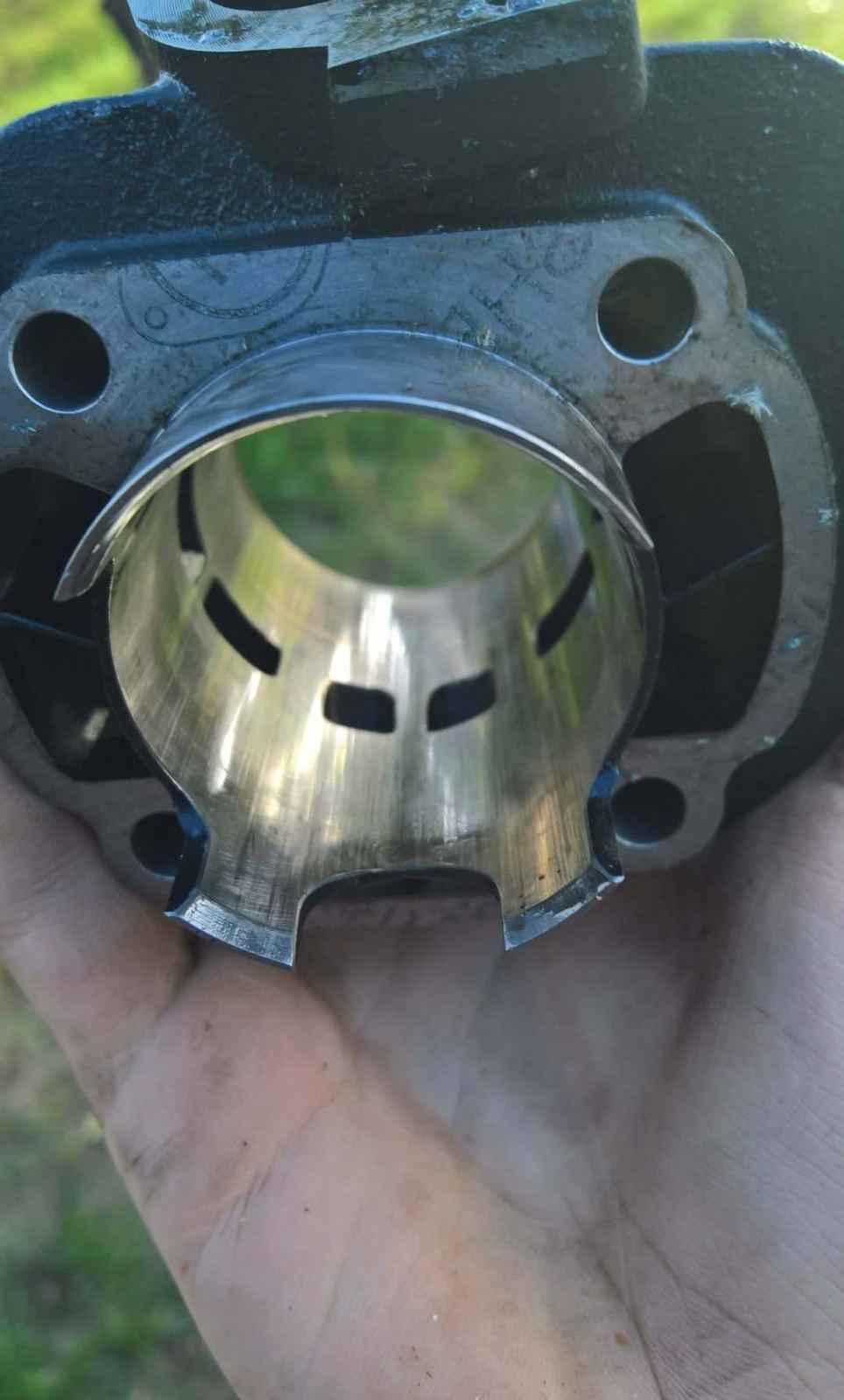

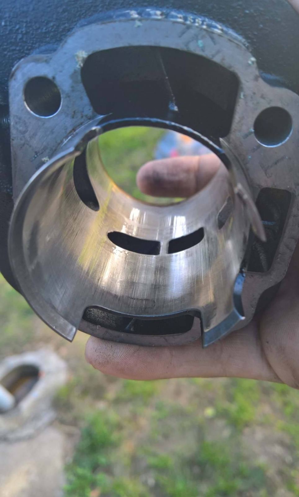

nathan 2917 Posté(e) le 27 septembre 2016 Auteur Signaler Partager Posté(e) le 27 septembre 2016 salut a tous un peu de news du SR donc aujourd'hui j'ai démonté le kit , car il est inréglable soit trop pauvre soit trop riche mais aucun milieu j'ai esseyer des dizaine de gicleur 2 carburateur 2bac 3jeux de clapets 5 bougie 2 anti para 3 bobines mais rien toujours pareil donc je me dit foutu pour foutu je démonte et la ba voici l'état ( il a fait même pas 2km en tout ) il est comme rincé alors que je n'est jamais dépasser 50 ( ba oui il voulait pas tellement ça broutait... ) donc je vais reprendre un cylindre et je serais fixer sinon aucune idée de quoi ça peut venir... Lien vers le commentaire Partager sur d’autres sites More sharing options...

mat881 Posté(e) le 28 septembre 2016 Signaler Partager Posté(e) le 28 septembre 2016 Ah ouais pas jolie le cylindre ! Ca ce sent au toucher ? Lien vers le commentaire Partager sur d’autres sites More sharing options...
nathan 2917 Posté(e) le 29 septembre 2016 Auteur Signaler Partager Posté(e) le 29 septembre 2016 non ce sent pas du tout mais bon pas normale il a plus tourne au ralentit qu autre chose... Et les serpent doivent être mort le cylindre rentre tout seul... Sans galère ( c'est déjà le deuxième jeux... 1 Lien vers le commentaire Partager sur d’autres sites More sharing options...

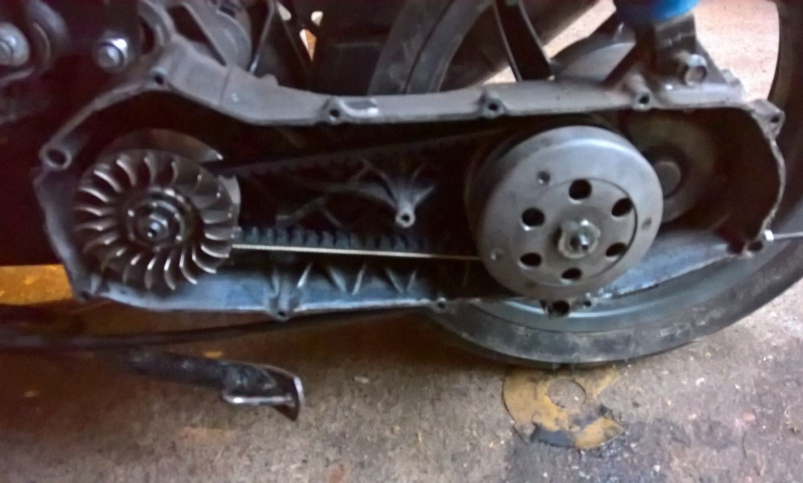

nathan 2917 Posté(e) le 24 octobre 2016 Auteur Signaler Partager Posté(e) le 24 octobre 2016 donc donc donc le sr est partit a la casse ma gonflé voulait pas bien rouler maiiiissss naaaaannn j'déconnnneee comment on peut jeter cette beauté si rare j'ai changé le stator il a rouler j'ai du brancher une masse en plus pour ça qu'il merdouillé sûrement je lui ai monté un variateur polini hi speed neuf courroie malossi kevlar neuve une pousser rouge malo et embrayage conti a la place d'un variateur gp doppler a moitier mort... une courroie polini dont je n'est plus confiance j'avais mit pousser médium st6 c'était bien trop mou petite photo pour illustré , malgré que a moitier serre le streetrace tourne bien mdr 2 Lien vers le commentaire Partager sur d’autres sites More sharing options...

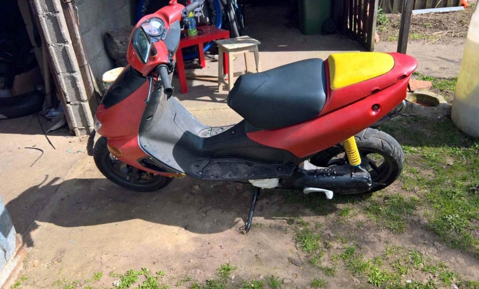

nathan 2917 Posté(e) le 29 mars 2017 Auteur Signaler Partager Posté(e) le 29 mars 2017 salut les gas un peu de news j'ai remonter le SR (sauf le bas de caisse pour peaufiner les réglage carburateur ) 1 Lien vers le commentaire Partager sur d’autres sites More sharing options...

jahman Posté(e) le 4 avril 2017 Signaler Partager Posté(e) le 4 avril 2017 les segment neuf parfois trop sayant,sa raye comme ça, perso j'ébavure même les segment au 600 a l huile.pour casser les angle très légérement. Lien vers le commentaire Partager sur d’autres sites More sharing options...
