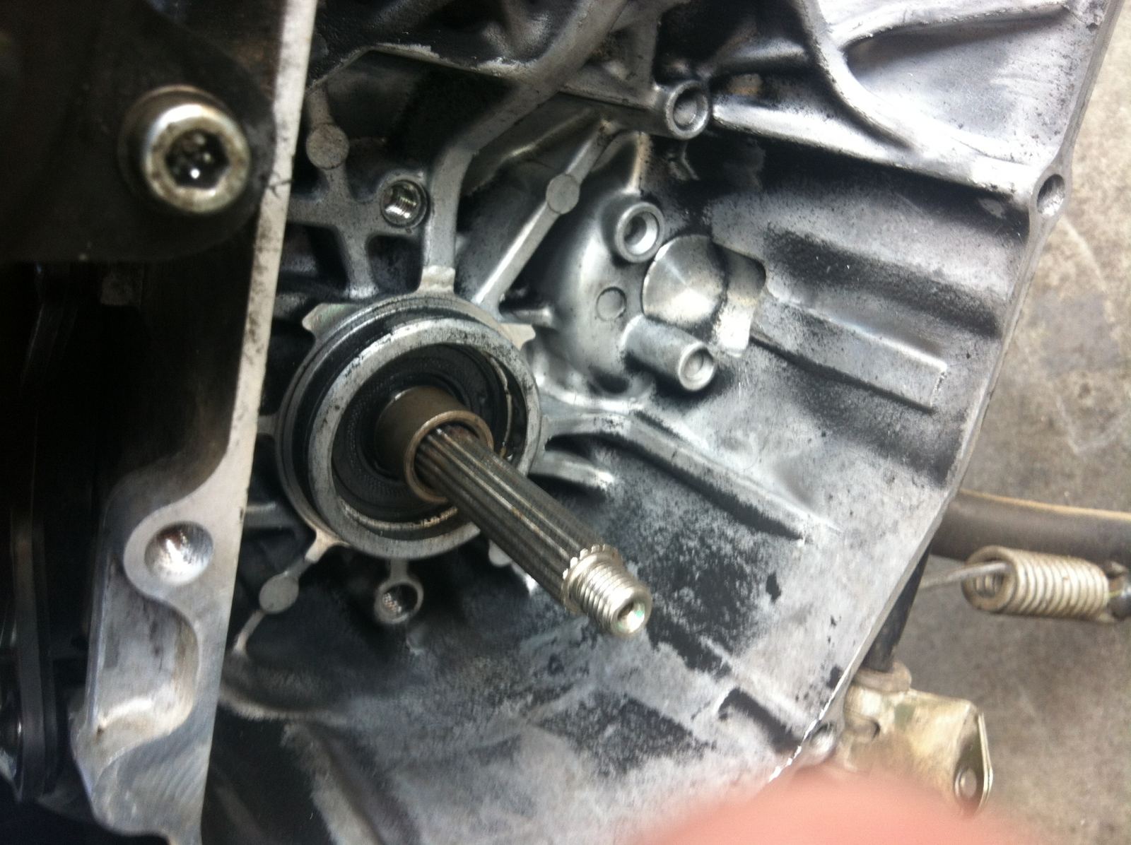

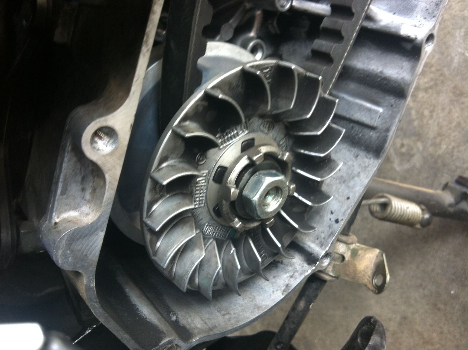

Koctail Posté(e) le 21 mai 2016 Signaler Posté(e) le 21 mai 2016 bonjour alors voilà mon variateur et débridé mais je monte que 50 j'ai remarquer qui manque une rondelle a coter du canon est ce que ça peut venir de cela ? Ps je viens d'acheter la petite rondelle qui est très fins voilà merci de vos réponse
0 Eroan Posté(e) le 21 mai 2016 Signaler Posté(e) le 21 mai 2016 Euh. Comment savoir ? Tu as monté ça avec quels galets ?
0 Koctail Posté(e) le 21 mai 2016 Auteur Signaler Posté(e) le 21 mai 2016 (modifié) Il est full origine, j'ai pas toucher au galets mais j'ai vue qui manquer la rondelle qui doit être a coter du canon. Est ce que ça peut vennir de cette petite rondelle ? Je les pas encore monter je le fais ce week end. Modifié le 21 mai 2016 par Koctail

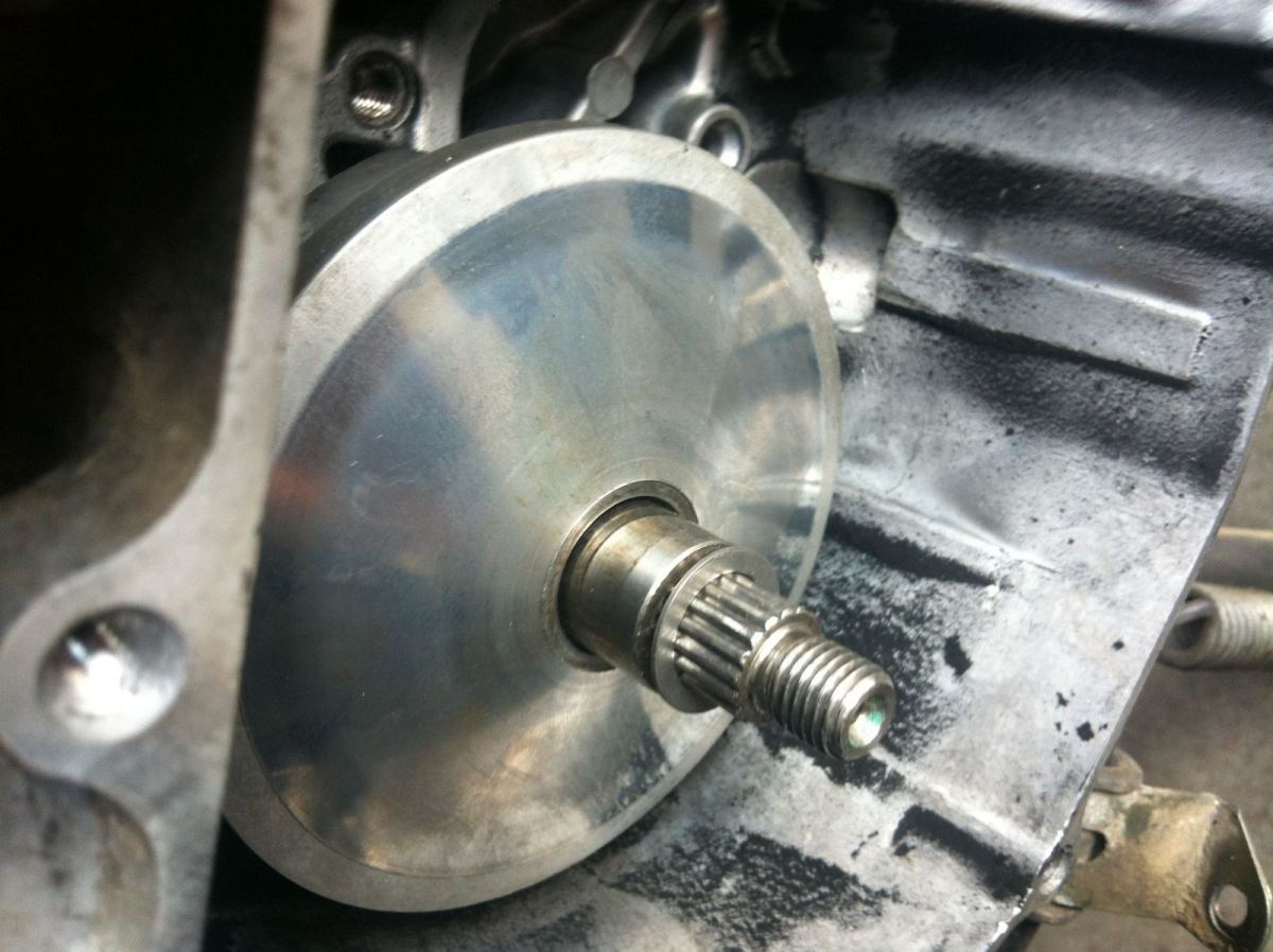

0 Max Blackbird Posté(e) le 21 mai 2016 Signaler Posté(e) le 21 mai 2016 monte la rondelle et fais nous des photos du montage,on te dira si c'est bon 1
0 Koctail Posté(e) le 21 mai 2016 Auteur Signaler Posté(e) le 21 mai 2016 (modifié) Ok sa marche. Merci Modifié le 21 mai 2016 par Koctail 1

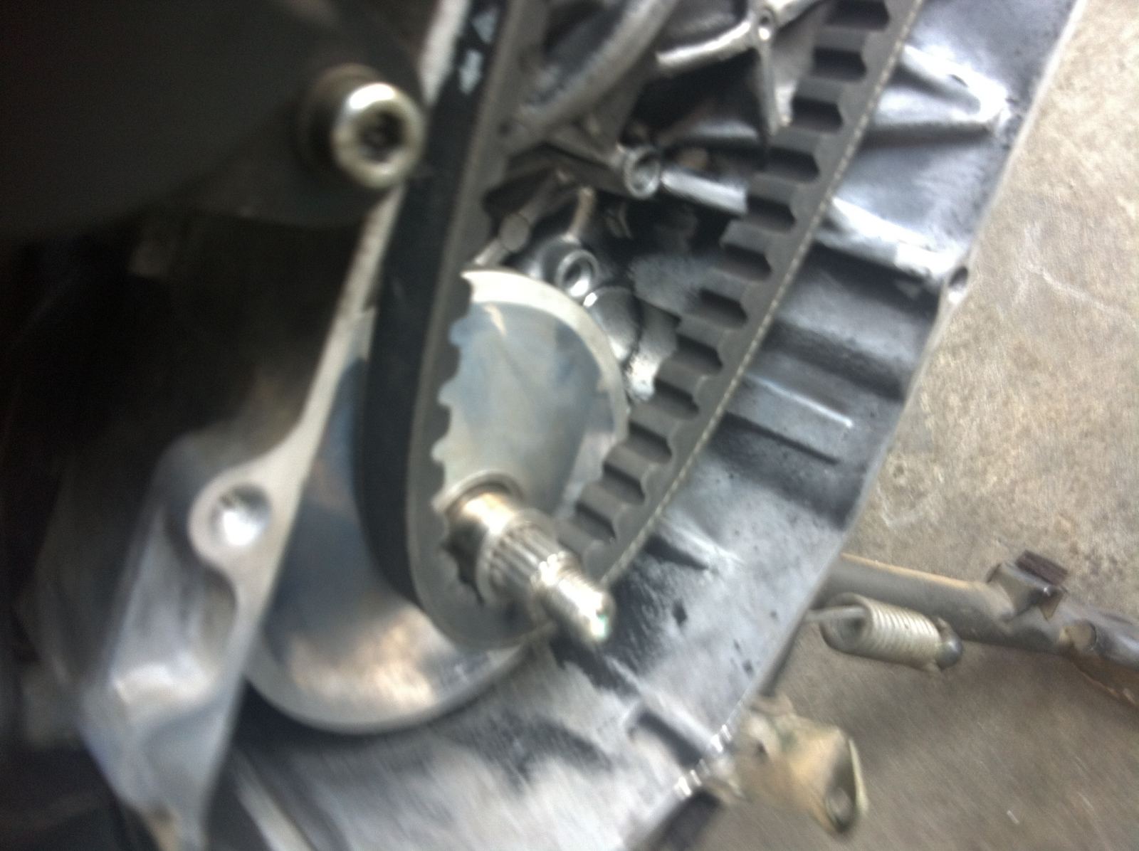

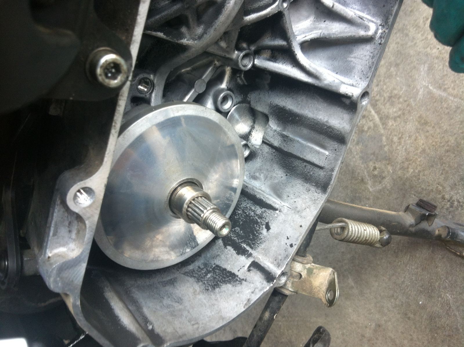

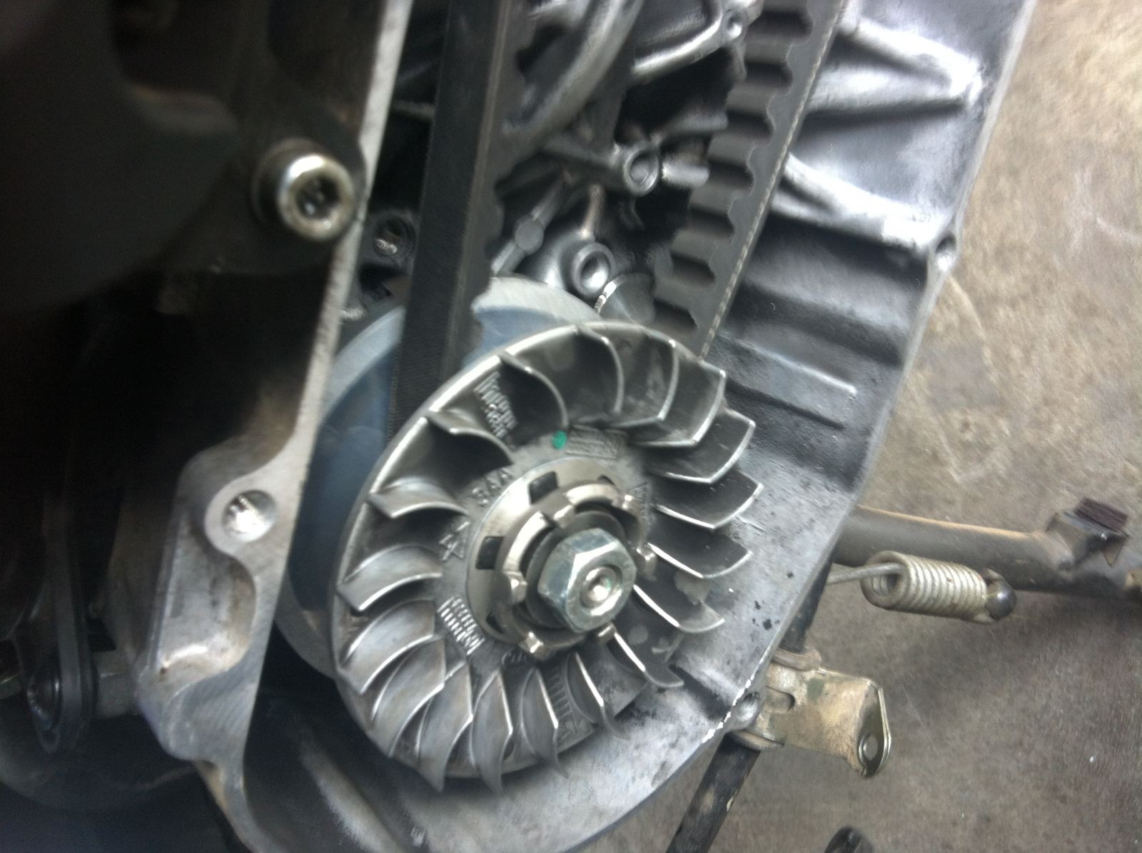

0 Koctail Posté(e) le 22 mai 2016 Auteur Signaler Posté(e) le 22 mai 2016 (modifié) voilà Le 21/5/2016 at 13:10, jeff lee a dit : monte la rondelle et fais nous des photos du montage,on te dira si c'est bon Modifié le 22 mai 2016 par Koctail

0 Koctail Posté(e) le 22 mai 2016 Auteur Signaler Posté(e) le 22 mai 2016 ces des origines donc je croit que ces des 7 gr regarde sur la photo 3 ont voit on la courroie monte et je ces pas si c'est normal mais j'ai pas allumer le scoot depuis 1 semaine et j'ai au moins lis 10-15 coups de kick pour qu'il démarre
0 vins1504 Posté(e) le 22 mai 2016 Signaler Posté(e) le 22 mai 2016 Cherche pas baisse de galets même sur la tof c'est pas bon la ... Elle ne monte pas assez baisse de 0,5gr jusqu'à avoir le réglage ( il ne faut pas qu'il soit trop lourd ni trop léger il y a qun bon réglage le bon !!! ) Tien regarde un variateur régler au mieux sa donne ca le trait ... Et le tien
0 Koctail Posté(e) le 22 mai 2016 Auteur Signaler Posté(e) le 22 mai 2016 ok je demanderais a un pote si il en a, pas que j'achete des galets pour rien. ouai j'ai vue sur ce que tu as montrer je le ferais la semaine procaine
0 vins1504 Posté(e) le 22 mai 2016 Signaler Posté(e) le 22 mai 2016 tu vas être obligé d'en acheter car le variateur a régler c'est long et c'est pas du 1er coup acheté des galets réglable de 4.5 a 6 gr je pense que ça devrait le faire j'ai les Polini et pas de problème perso ... https://www.la-becanerie.com/scooter/moteur/galets/galets-reglable-polini2.html Vérifie la taille car j'ai un doute pour l'origine
0 Max Blackbird Posté(e) le 22 mai 2016 Signaler Posté(e) le 22 mai 2016 il te manque l épaisseur de l embrayage de démarreur
0 Koctail Posté(e) le 26 juillet 2016 Auteur Signaler Posté(e) le 26 juillet 2016 Le 22/05/2016 at 15:46, jeff lee a dit : il te manque l épaisseur de l embrayage de démarreur Normal je démarre ai kick j'ai pas de starter donc sinon sa serait sa ? sinon je voulais prendre le variateur multivar malossi https://www.la-becanerie.com/scooter/moteur/variateurs/variateur-malossi-mhr-multivar1.html vue que pour celui la faut enlever le démarreur électrique.
