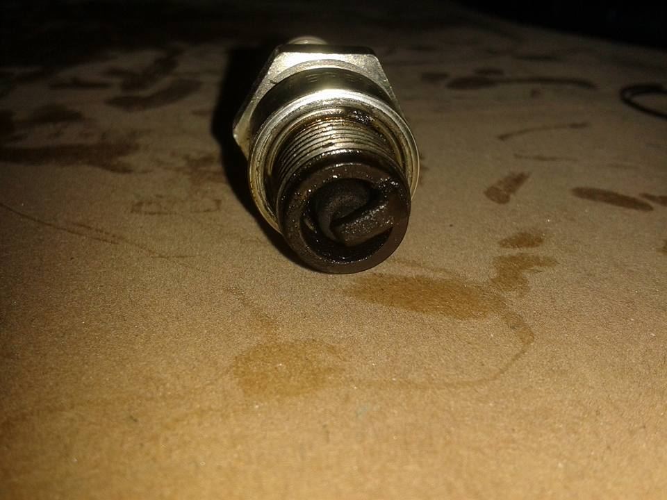

Clemex Posté(e) le 27 mai 2016 Signaler Partager Posté(e) le 27 mai 2016 Salut à tous, Je viens de monter mon nouveau cylindre et j'ai remarqué un bruit étrange, je mets un vidéo. Le bruit est le double claquement que l'on entend après l'accélération, sur la vidéo on dirait un retour de pot mais ce n'est pas le cas. De plus j'ai mon carburateur qui condense et ma bougie est assez sale je trouve Merci de vos retour 20160527_193935.mp4 Lien vers le commentaire Partager sur d’autres sites More sharing options...

Clemex Posté(e) le 29 mai 2016 Auteur Signaler Partager Posté(e) le 29 mai 2016 À l'instant, dada65 a dit : ah donc cetait part rapport au joint de culasse top alors oui c'était pour ca, par contre je vais suivre ton conseil est tourné a 2,5 car il fume beaucoup à froid et la bougie est vraiment grasse Lien vers le commentaire Partager sur d’autres sites More sharing options...

Clemex Posté(e) le 29 mai 2016 Auteur Signaler Partager Posté(e) le 29 mai 2016 carburateur Dell'orto 17.5 (gicleur 90) variateur Artek K1 (neuf - débridé - galet 4.5gr) Embrayage Conti CHR Courroie Artek K1 Pot Yasuni Z Cylindre - Piston Conti 50cc (en rodage) Je dois changer le gicleur je crois qu'il est trop gros vu l'état de ma bougie Lien vers le commentaire Partager sur d’autres sites More sharing options...

dada65 Posté(e) le 29 mai 2016 Signaler Partager Posté(e) le 29 mai 2016 quel coueur et ta bougie si elle et un peu noir laisse comme sa pour le rodage après vu que tu roule riche en huile tu vas surment l avoir noir ... donc brosse la et parcours quelle km pour quel donne de la couleur et dit nous ensuite comment elle et la castrol doré il la elle et nickel et vu qui tourne au melage j'ai dit la ipone scooter city et très bien Lien vers le commentaire Partager sur d’autres sites More sharing options...
