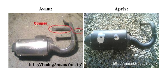

yanndu44 Posté(e) le 12 juin 2016 Signaler Partager Posté(e) le 12 juin 2016 Salut, Je viens d'acquérir un Elystar 50 qui est débridé au variateur et de la bride de pot (= pastille enlever au coude)... Dans cette configuration, il tiens bien le ralenti et le moteur tourne bien en roulant 75 km/h. Cet après midi j'ai voulu augmenter un peu sa vitesse... (après avoir vu des elystar d'origine bloquer le compteur a 90). Du coup j'ai débrider le pot de la façon expliquer sur la photo : depuis j'ai le carburateur qui ratatouille en roulant... la bougie a un peu d'huile dessus....et il ne dépasse toujours pas les 75 km/h Auriez vous des solution? merci a vous Lien vers le commentaire Partager sur d’autres sites More sharing options...

0 Eroan Posté(e) le 13 juin 2016 Signaler Partager Posté(e) le 13 juin 2016 il y a 11 heures, jeff lee a dit : change de compteur Rhoooo Même s'il affiche un 75 km/h très optimiste (soit un vrai 62 km/h), le débridage aurait dû apporter quelque chose. Tu as bien fermé de façon étanche l'emplacement du tube ? Quand tu dis ratatouille c'est genre trop riche ? Ca s'engorge ? Lien vers le commentaire Partager sur d’autres sites More sharing options...
yanndu44
Salut,
