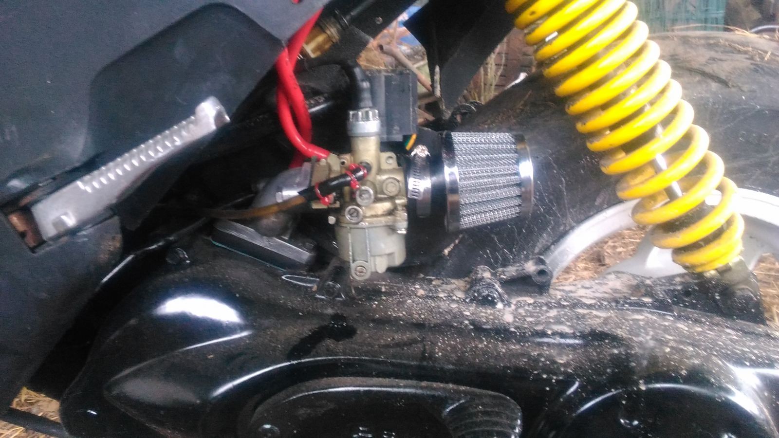

Ricardocastro Posté(e) le 14 juin 2016 Signaler Partager Posté(e) le 14 juin 2016 Salut à tous alors hier j'ai mis un cornet sur mon tkr jusque la tour va bien il tiens le ralenti mais des k je fais un tour avec un fait beuuuuuuuhhhhh quelqu'un peu m'aider Lien vers le commentaire Partager sur d’autres sites More sharing options...
0 Gueko Posté(e) le 14 juin 2016 Signaler Partager Posté(e) le 14 juin 2016 Salut, il faut faire un réglage carburateur mais une petite question, pourquoi avoir mit un cornet ? 2 Lien vers le commentaire Partager sur d’autres sites More sharing options...
0 Ricardocastro Posté(e) le 14 juin 2016 Auteur Signaler Partager Posté(e) le 14 juin 2016 Je n'arrivais pas à remettre la baa Lien vers le commentaire Partager sur d’autres sites More sharing options...
0 Gueko Posté(e) le 14 juin 2016 Signaler Partager Posté(e) le 14 juin 2016 M'ok.. bas il suffit de refaire un réglage carburateur, le cor et fait que l'air s'engouffre bien plus dans le carburateur donc il demande plus d'essence, par contre tre tu vas consommé et faire du bruit après c'est toi qui voit Commence par changer ton gicleur principal pour enrichir et regarde comment il se comporte 1 Lien vers le commentaire Partager sur d’autres sites More sharing options...

0 Eroan Posté(e) le 15 juin 2016 Signaler Partager Posté(e) le 15 juin 2016 Euh, un cornet c'est juste galère à régler, repasse en boîte à air d'origine avec éventuellement une mousse Doppler ou Malossi... 1 Lien vers le commentaire Partager sur d’autres sites More sharing options...

0 Eroan Posté(e) le 15 juin 2016 Signaler Partager Posté(e) le 15 juin 2016 C'est psychologique, un gros bruit donne une impression de puissance alors qu'en fait tu gagnes 1.5 km/h (si tu fais les bons réglages bien sûr). Lien vers le commentaire Partager sur d’autres sites More sharing options...

0 Ricardocastro Posté(e) le 16 juin 2016 Auteur Signaler Partager Posté(e) le 16 juin 2016 Car en fait il faut chauffer la gomme de la baa pour quelle rentre dans son logement j'ai déjà essayer et j'ai pas réussi donc en attendant une nouvelle baa j'ai mis un cornet Lien vers le commentaire Partager sur d’autres sites More sharing options...
0 Gueko Posté(e) le 16 juin 2016 Signaler Partager Posté(e) le 16 juin 2016 Faire des réglages avec un cornet pour ensuite refaire tout un réglage pour remettre une boîte à air, mouais autant attendre là boîte à air c'est mieux je pense Lien vers le commentaire Partager sur d’autres sites More sharing options...
