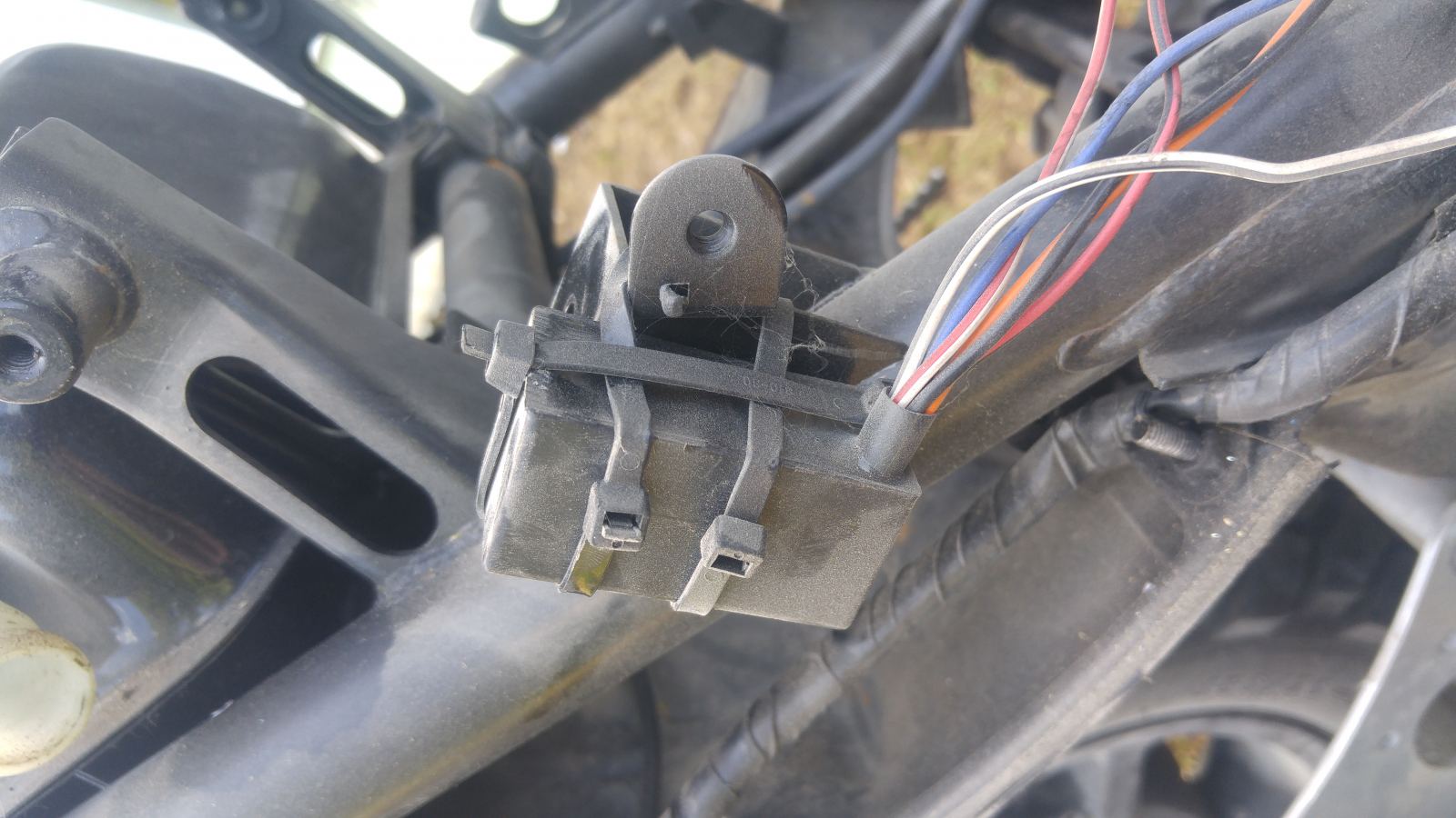

Bonjour, je possède un bws sport 2006 (Zuma, mbk en France? M'enfin le yamaha avec deux grosses lumières) et j'ai besoin de mettre la clé à OFF pour le démarrer. Sauf qu'en mettant la clé à OFF ça m'empêche d'utiliser les clignotants et le klaxon...Pourtant mes lumières avant marchent :x
Donc en roulant je n'ai pas de clignotants ni de lumière de freinage la nuit... Merci de votre aide !
PS: J'ai changé ma serrure au complet, ce n'est donc pas cela. Un des fil de la serrure va dans une boîte noir sur le côté du scooter o_o

Salut, souci de branchement sur ton faisceau électrique.
C'est le même que sur MBK Booster Spirit, un modèle courant en France.
Tu vas avoir de l'aide ne t'en fais pas ;)
  • 1
C'est étrange, le boîtier d'allumage ne ressemble pas du tout à celui qui est monté d'origine sur les MBK, on dirait le cdi d'un allumage MVT.
Tu as combien de fils qui sortent du contacteur?

Tout d'abord, j'ai oublié de préciser que j'avais un allumage mvt ^^ (Je ne sais pas quel modèle :o )
De plus, pour pouvoir utiliser mes clignotants et tout en roulant j'ai débranché le fil blanc et noir (on le voit sur la photo) ce qui fais que mon scoot ne s'arrête plus peu importe à quelle position la clé est. J'ai ainsi baissé mon idle pour pouvoir l'éteindre à l'arrêt.
Eroan: J'ai regardé un peu partout et je croit pas avoir vu de fils inversés ou autres :/
Alain: Le contacteur est le cdi? :oups:
