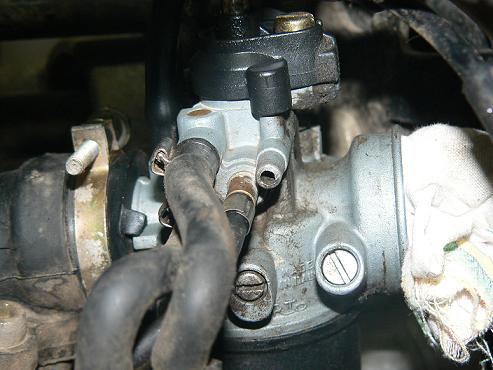

araiquantum Posté(e) le 28 juin 2016 Auteur Signaler Partager Posté(e) le 28 juin 2016 Ah non je n'ai pas vérifier le jeu du vilebrequin. Explique comment tu fais stp. Pour le pot, comme c'est de l'origine, il n' y a pas de laine ou autre dans le corps du pot ? La lessive de soude va pas tout bouffer ? Je vais essayer de faire une photo du carburateur et de la poster Lien vers le commentaire Partager sur d’autres sites More sharing options...

dada65 Posté(e) le 28 juin 2016 Signaler Partager Posté(e) le 28 juin 2016 il y a 1 heure, araiquantum a dit : Pour mon carburateur, vous savez ce que c'est cette "quequette" sans tuyau ? Au fait Dada, j'ai vu que tu allais tourner sur 1 R6 en piste. Sacrée machine, un gabarit de 125 avec un moteur de 600 prépa , t 'as intérêt a t'accrocher parce que ça jappe serieux dans les tours c'est un carburateur 12 d orgine j'ai pas compris " sans tuyau ? c'est a dire que tu as a pas de dépression tu dois dire juste entres essence es bien cela , ? après comme je tes dit sur l autre poste achete le ou alors trouve toi un pot detente sur le leboncion oui c'est une R6 prépa elle tourne fort elle bouffe des 1000 ( sur circuit je parle en theme de reprise et tout c'est une bombe 140CV ,c'est simple en depart arrête elle ce leve en Y ) bref revenons a nos mouton Lien vers le commentaire Partager sur d’autres sites More sharing options...
araiquantum Posté(e) le 28 juin 2016 Auteur Signaler Partager Posté(e) le 28 juin 2016 Je vais essayer de faire une photo ce soir du carburateur puisqu'il est encore monté pour te montrer ce que je veux dire. Au fait, je le démonte et le nettoie le carburateur ? cela lui ferai peut être pas de mal ? En fait, au vu du boulot qu'il y a à faire sur ce scoot, je crois que je vais acheter un scoot neuf LOL Lien vers le commentaire Partager sur d’autres sites More sharing options...
