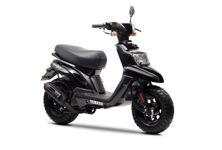

william123 Posté(e) le 27 juin 2016 Signaler Posté(e) le 27 juin 2016 Bonjour alors tout dabord moi j'ai un bw's easy, j'ai envie de mettre un pot yasuni, et de débrider le variateur et le pot qu'est ce que je dois changer pour ne pas serrer ou pour pas casser le scoot (je m'y connais pas trop)
0 nathan 2917 Posté(e) le 27 juin 2016 Signaler Posté(e) le 27 juin 2016 tout d'abord quel yasuni ? sache que ce ne sont pas les meilleur le Z a des haut régime pas tip top et le R un peu creux je te conseillerais plutot le bidalot s3r ou s1r ensuite il faut augmenté ton gicleur a 75 ou 77 les galets et ressorts vont dependre du pot que tu choisit
0 tomMpower Posté(e) le 27 juin 2016 Signaler Posté(e) le 27 juin 2016 Salut ! Quel budgets? Eh oui on commence par le plus fâcheux 1
