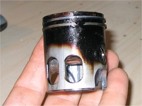

beerus sama Posté(e) le 6 août 2016 Signaler Partager Posté(e) le 6 août 2016 il y a 3 heures, €dd¥ a dit : Oui si mais souvenir son bon et pour les segment sait tu s'il y a un sens stp? oui il y un a sens faut t'il soit mit comme sur la photo Lien vers le commentaire Partager sur d’autres sites More sharing options...

beerus sama Posté(e) le 7 août 2016 Signaler Partager Posté(e) le 7 août 2016 il y a 2 heures, €dd¥ a dit : Ah!!! Mais moi j'ai le kit 70 Stage6 mk2 sport pro qui est en alu et y a qu'un segment .....désolé si j'ai oublier de le mentionner.... C'est pareil avec un seul segment il ce met comme sur la photo Lien vers le commentaire Partager sur d’autres sites More sharing options...
