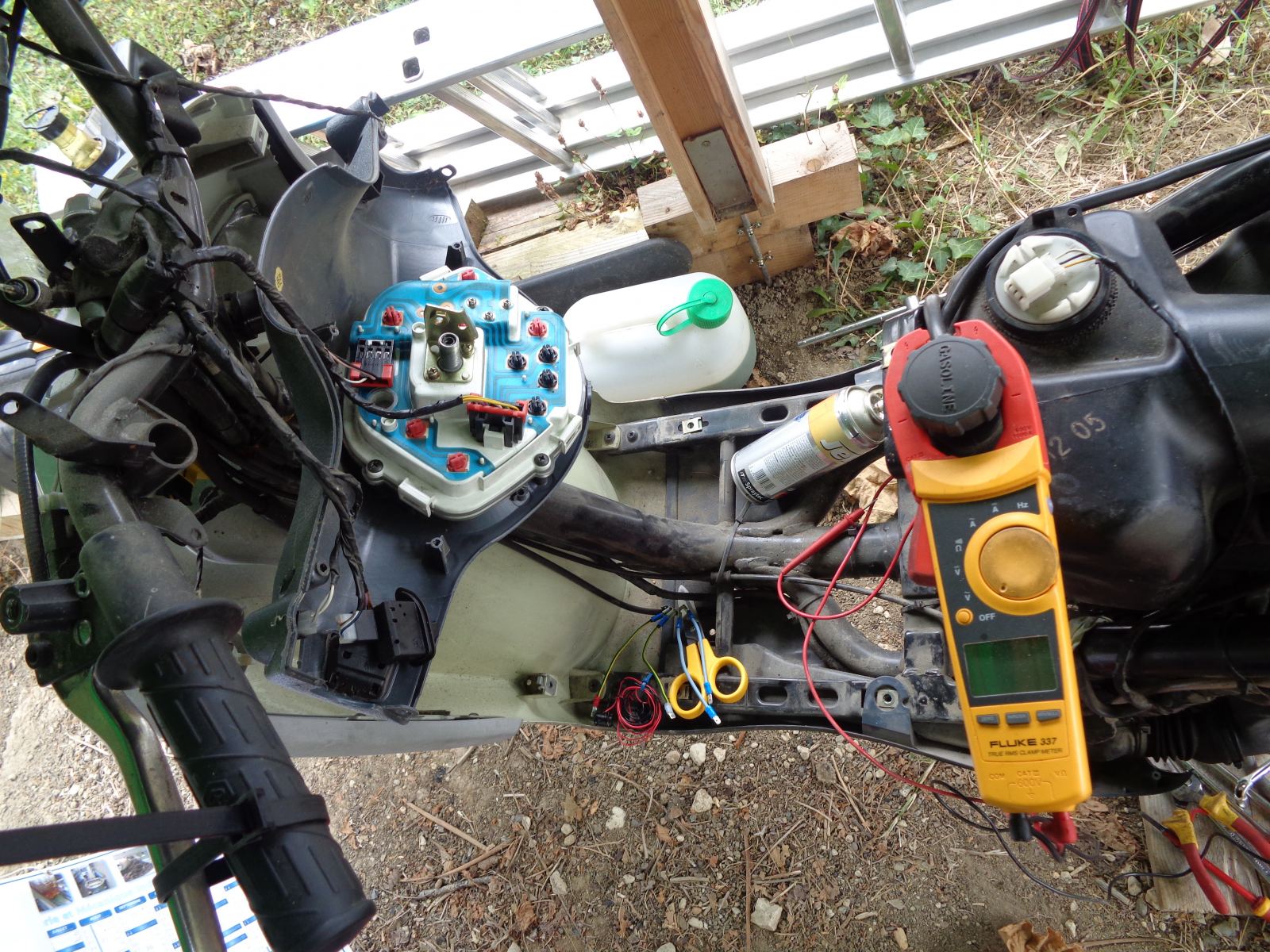

Bonjour, je recherche activement les schémas du faisceau électrique du PIAGGIO Liberty 50cc 4T . Mon concessionaire local n'arrive pas à l'imprimer à partir du livret d'atelier (en fait il faudrait faire plusieurs print écran et assembler les morceaux comme un puzzle) , et j'ai aussi téléphoné à PIAGGIO France qui refuse de les fournir à un particulier. Mon ultime solution repérer les fils en faisant des mesures de continuité à l'ohm mètre et faire moi même le schéma du scooter (comme le montre la photo, il reste pas mal de boulot). Mais si quelqu'un possède ce schéma, se serai sympathique de le mettre en ligne .

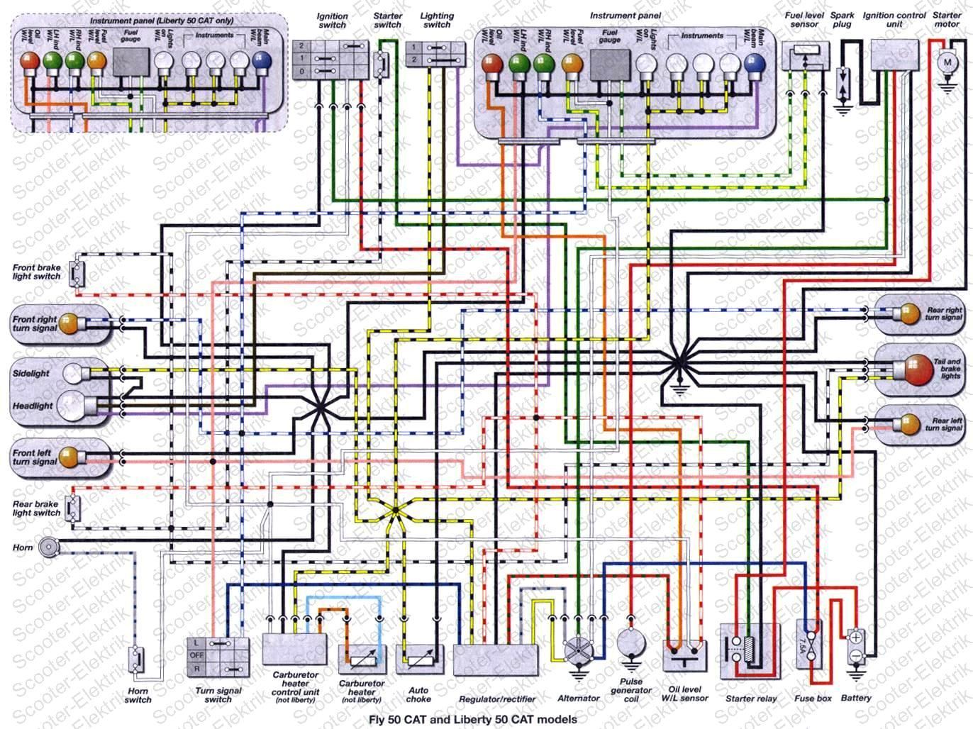

Salut
j'ai juste trouve un plan pour 2 temps si ca peu aide.Et encore pour lx4 ou et4
je te mes le plan du modele 2 temps et compare voir si ca peu aide.
Oui eroan a raison, ton pro doit faire une demande si il veu aussi d'aidais.Piaggio utilise beaucoup pièce qui son produit.
par example les cylindre,vilebrequin,variateure ect niveau câble électrique je croix qui font sa aussi.Mes je peux te dire si le schema que j'ai du ET ou Lx 4 sont les même comme sûr ta liberty.
je peux te les donne et tu compare si tu le souhaite?

salut
non il on pas le même schéma électrique malheureusement
