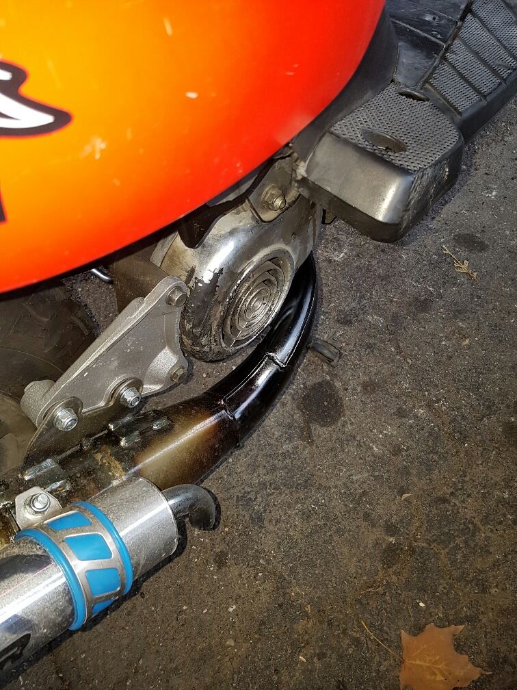

Bobafett Posté(e) le 10 septembre 2016 Signaler Partager Posté(e) le 10 septembre 2016 Bonjour, fiston à un scooteur Yamaha BWS 2006. Dernièrement, j'ai acheté quelques pièce pour essayer de "boster" un peu les performances et remplacer ceux qui était déjà pas mal usées. Donc j'ai pris un kit variateur polini high speed, une delta clutch malossi, un pot Technigaz Silent Pro (ici la police est très méchante pour les pots renversés) et une nouvelle courroie. J'ai assemblé le tout, et comme le kit avait déjà un ressort de "contra" polini bleu et 3 ressorts d'embrayage polini vert et des galets de 8g donc j'ai installe ceux-ci. OUF! Mega perte de puissance au démarrage, il faut presque le pousser! après les 30 premier Km/h ça va un peu mieux mais je m'ai pas encore pu tester la vitesse de pointe car le piston est en rodage et je n'ause pas poussé trop la machine. Avec cette perte de performance, j'ai regardé un peu le moteur/carburateur et j'ai remarqué que la bougie était toute noir et huileuse. J'ai donc du changer le piston qui était complètement usé (les rings aussi), mais la culasse et la bielle était encore bien bonne. Le moteur est un polini 70CC fonte avec un piston Polini Corsa 47mm. Après se changement j'ai retrouver un belle couleur marron sur la bougie, donc le moteur semble bien aller. Bref, je suis un peu perdu.. en fait je ne sais pas trop par quoi commencer pour les réglage. J'ai lu beaucoup sur plusieurs forum, mais j'aurais besoin de quelques pistes... J'ai constaté que la nouvelle courroie semble plus large car elle ne descend plus completement en bas du variateur, ce qui ne doit pas aider au démarre... Comme j'ai jeter l'ancienne (oui oui, je sais que c'est idiot) je ne peux plus comparer. Est-ce que la courroie se rode assez rapidement? J'ai lu qu'e je pourrais ajouter des petits rings pour écarter un peu les joues du variateur.. Est-ce que je commence par ca? j'ai essayé de basser les galets à 4g, ca change pas vraiment... Pourtant, la courroie semble monté completement en haut du variateur. Je vais faire le test des 2mm demain matin pour m'en assurer. Est-ce que je devrais pas changer tout de suite les ressorts d'embrayage? J'ai des Malossi Rouge, Bleu, Vert et Blanc. Je pensais y aller à fond avec les rouges. J'ai aussi un autre ressort de contrat blanc (je crois de marque Malossi). Pour les galets, j'ai moins de choix, il me reste de 7g. Je pourrais toujours faire des mix pour tester genre 3X8g 3x4g?. Bref, est-ce que vous pouvez juste m'indiqué par quoi commander? Merci beaucoup, et bien le bonjour du canada! Lien vers le commentaire Partager sur d’autres sites More sharing options...

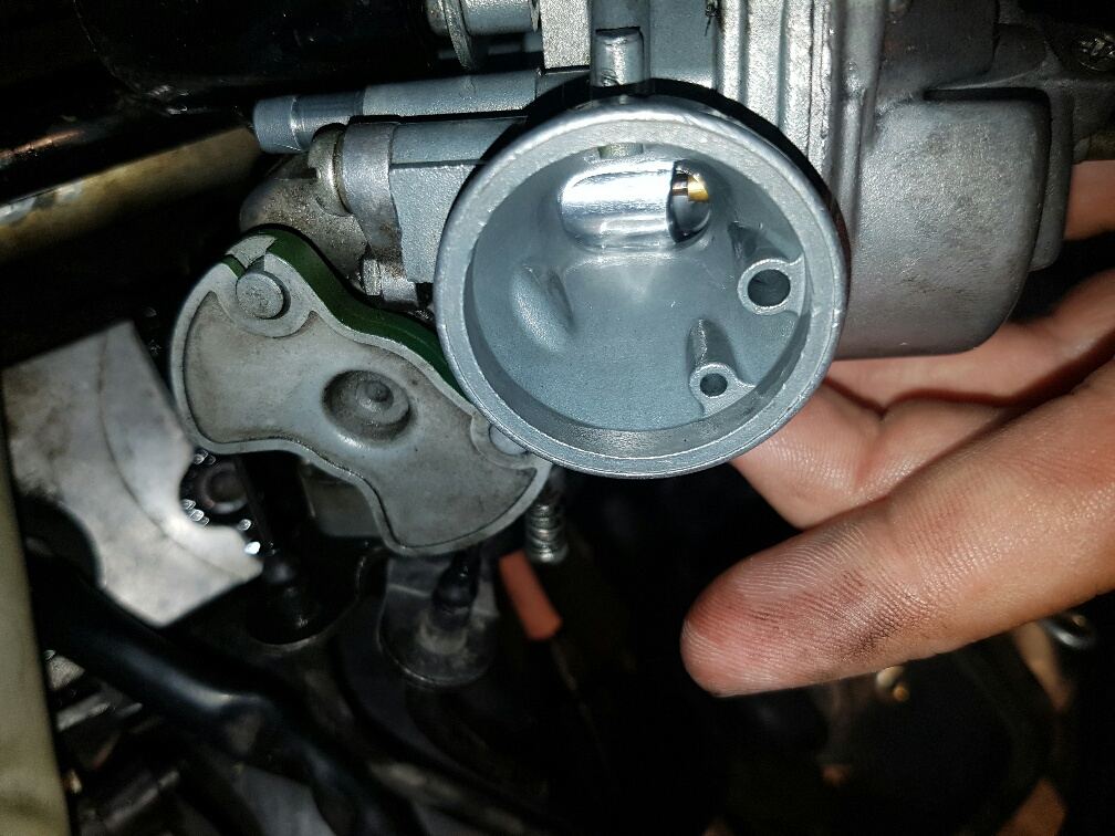

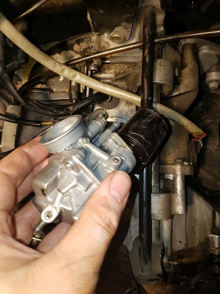

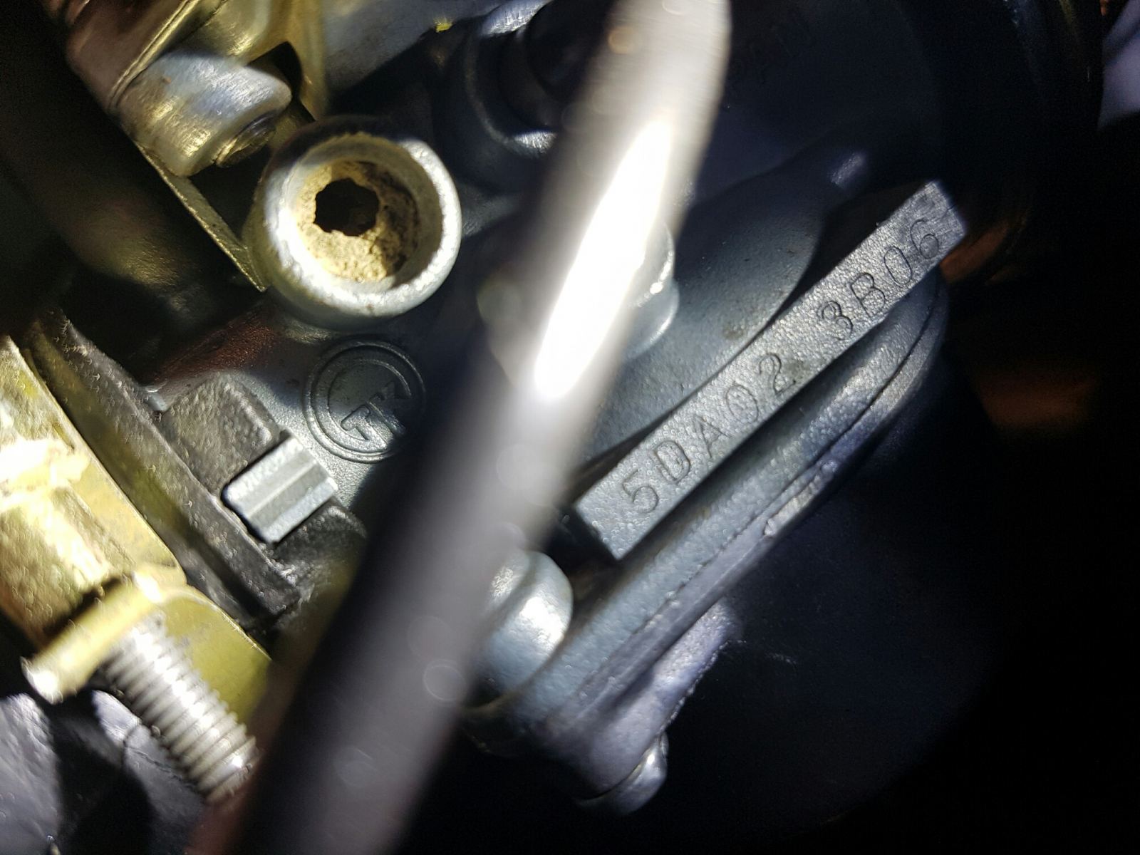

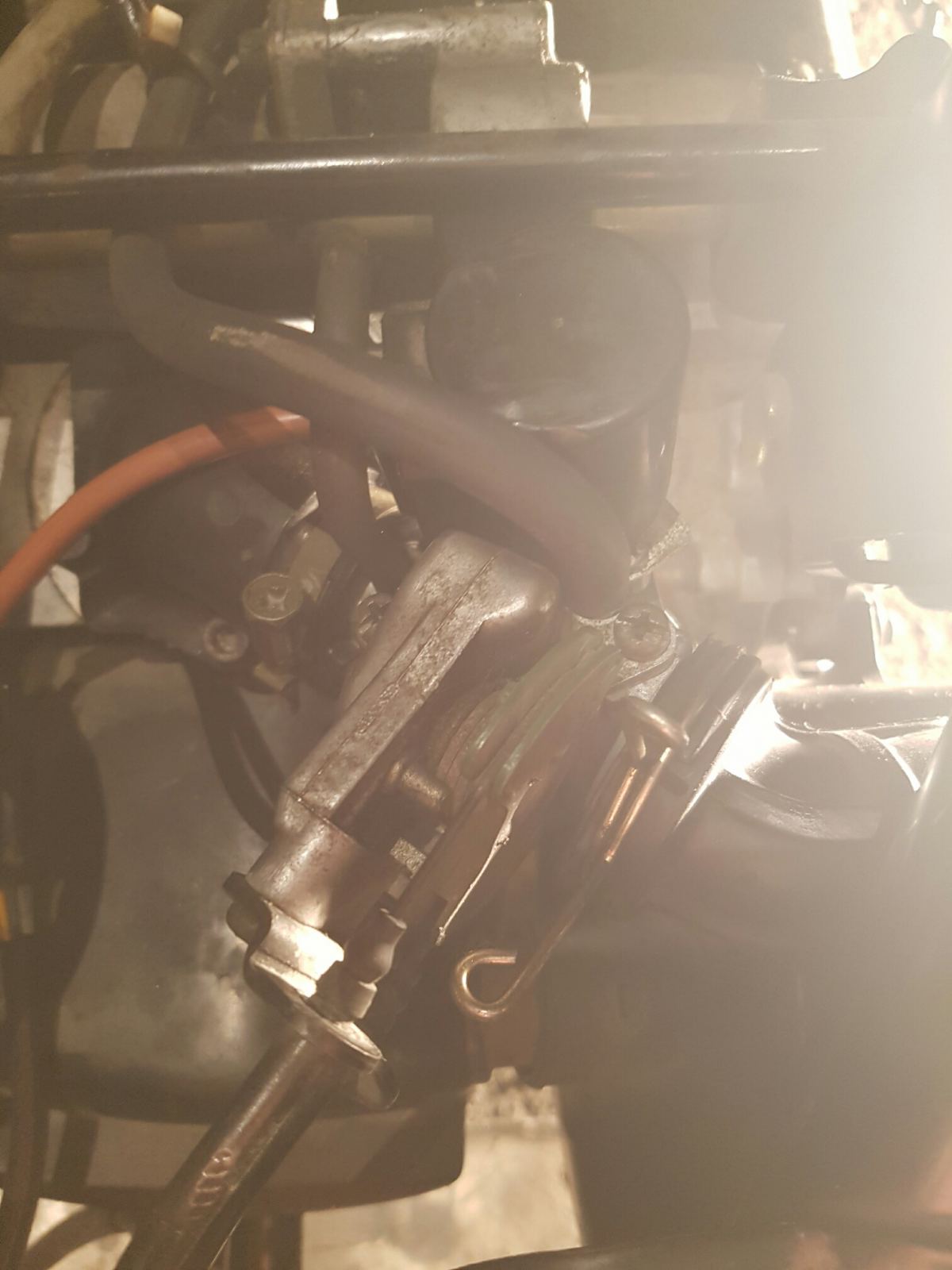

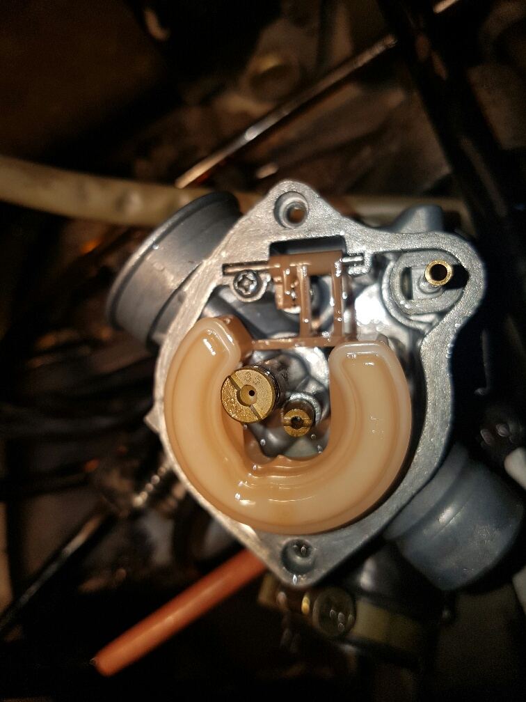

Bobafett Posté(e) le 12 septembre 2016 Auteur Signaler Partager Posté(e) le 12 septembre 2016 (modifié) Javais pas beaucoup le temps vu l'heure. Mais j'ai ouvert le panneau pour prendre un photo du carburateur. Je n'ai trouvé qu'un code apparent mais ca semble pas celui que tu m'entionnes. Désoler pour les photos, il fait noir et j'avais pas bien vérifié qu'elle était bonne. Je ne sais pas si tu vas pouvoir le reconnaire avec ca! ;-) J'aurais aimé avoir le temps de l'ouvrir et vous donner les dimensions des gicleurs... J'ai un vague souvenir de 86 comme grosseur, mais j'en suis pas sur. Internet me dit que c'est un carburateur stock car 5da est le code de yamaha... donc sûrement que le gars a juste changer les gicleurs... Est ce que carburateur 17.5 fait vraiment beaucoup de différences? De toute façon je crois que je vais me concentrer sur les galets/ressort et pot pour le moment. Si je vois que la performance n'est pas au rendez-vous cet hivers je vais attaquer le moteur/carburateur Modifié le 12 septembre 2016 par Bobafett Lien vers le commentaire Partager sur d’autres sites More sharing options...
am6smx Posté(e) le 12 septembre 2016 Signaler Partager Posté(e) le 12 septembre 2016 il y a 20 heures, Bobafett a dit : OK je vais lui commander un autre pot et mettre le silent Pro sur le 2e scooteur qui, lui, est stock. Actuellement chez mon vendeur, le Yas R est à 199$ et le S3R a 204$ (un rabais de 35$). il y a une grosse dif entre les 2 ou sont pas mal équivalent? Chacun ses gouts sur les deux. Ils sont globalement équivalents, après c'est une question de gout, je déteste les yasuni par leur bruit perso il y a 19 heures, Bobafett a dit : Javais pas beaucoup le temps vu l'heure. Mais j'ai ouvert le panneau pour prendre un photo du carburateur. Je n'ai trouvé qu'un code apparent mais ca semble pas celui que tu m'entionnes. Désoler pour les photos, il fait noir et j'avais pas bien vérifié qu'elle était bonne. Je ne sais pas si tu vas pouvoir le reconnaire avec ca! ;-) J'aurais aimé avoir le temps de l'ouvrir et vous donner les dimensions des gicleurs... J'ai un vague souvenir de 86 comme grosseur, mais j'en suis pas sur. Internet me dit que c'est un carburateur stock car 5da est le code de yamaha... donc sûrement que le gars a juste changer les gicleurs... Est ce que carburateur 17.5 fait vraiment beaucoup de différences? De toute façon je crois que je vais me concentrer sur les galets/ressort et pot pour le moment. Si je vois que la performance n'est pas au rendez-vous cet hivers je vais attaquer le moteur/carburateur Ouais en effet ça ne m'aide pas beaucoup, il faudrait que tu en prennes une de côté où on le voit en entier ou carrement que tu enlèves l'entrée boîte à air et que tu fasses une photo de l'intérieur. Lien vers le commentaire Partager sur d’autres sites More sharing options...

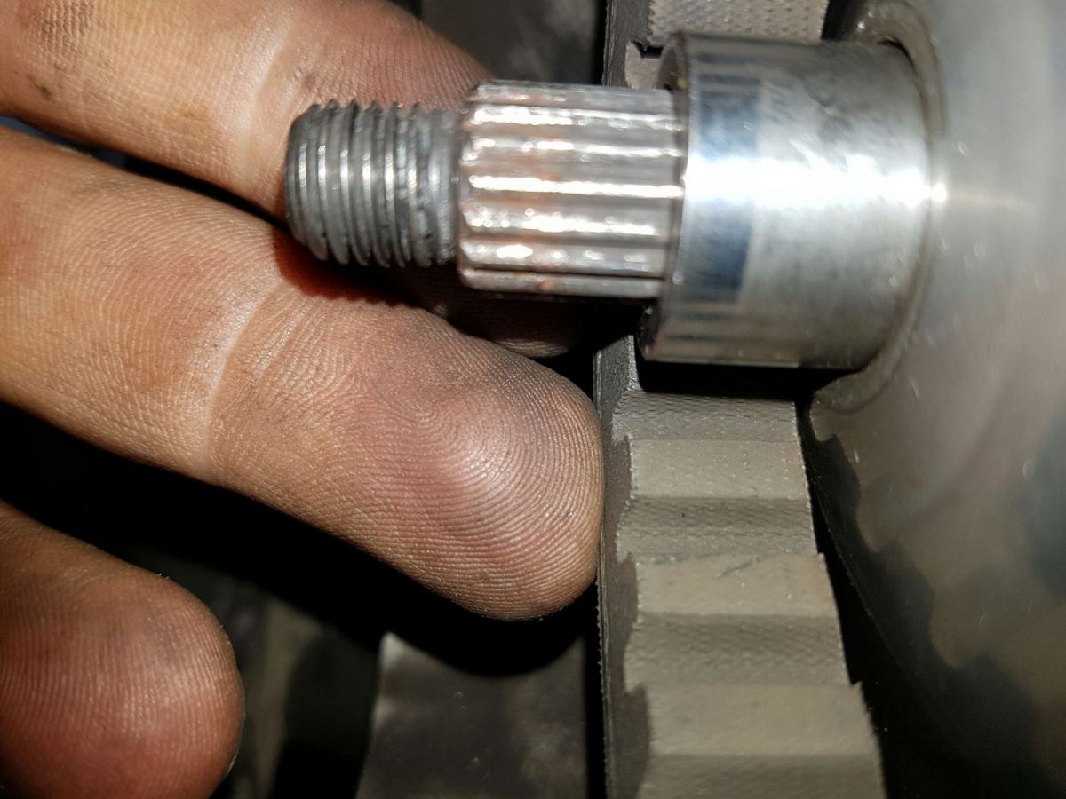

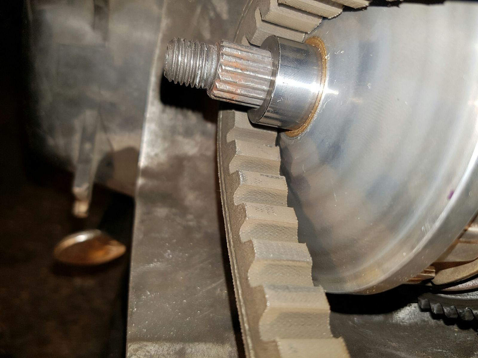

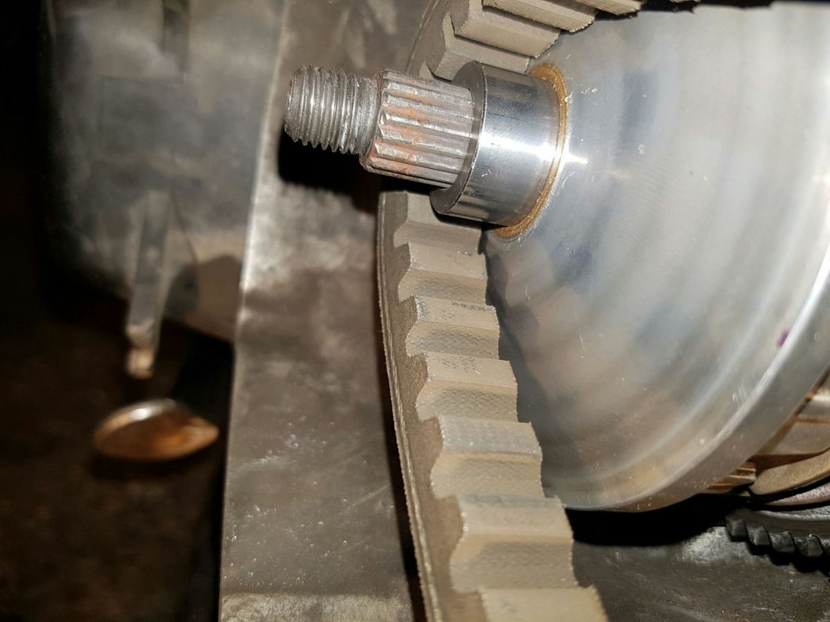

Bobafett Posté(e) le 15 septembre 2016 Auteur Signaler Partager Posté(e) le 15 septembre 2016 Bon après un jour, l'accélération semble toujours bonne. Par contre, je crois pas qu'il va dépasser le 70 km/h. J'ai remarquer sur le vieux variateur qu'il est usé jusqu'à environ 1cm du bord!!! On est loin du 2mm! Le hic est que si j'alourdis les galets, je perd en accélération... Pensez-vous que le variateur peu être brisé? Est-ce que ca peu être une conséquance de galet trop "gros" pour le variateur? Est-ce que vous pensez que je serais mieux de réduire le ressort de poussée de Jaune à Blanc? Merci pour les infos! Lien vers le commentaire Partager sur d’autres sites More sharing options...

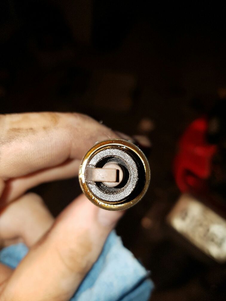

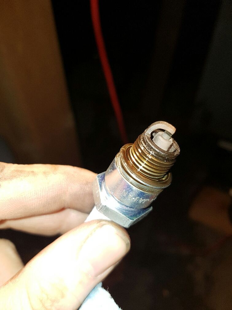

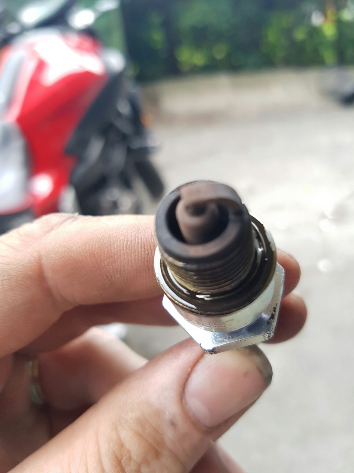

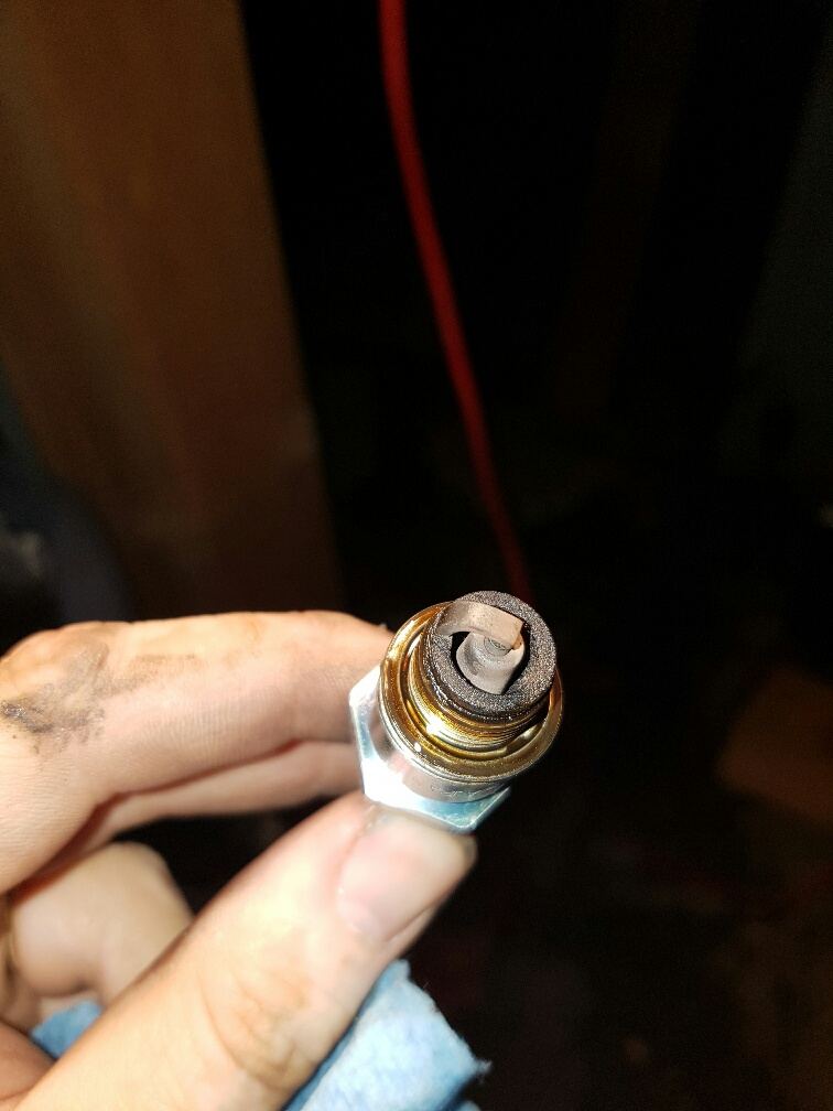

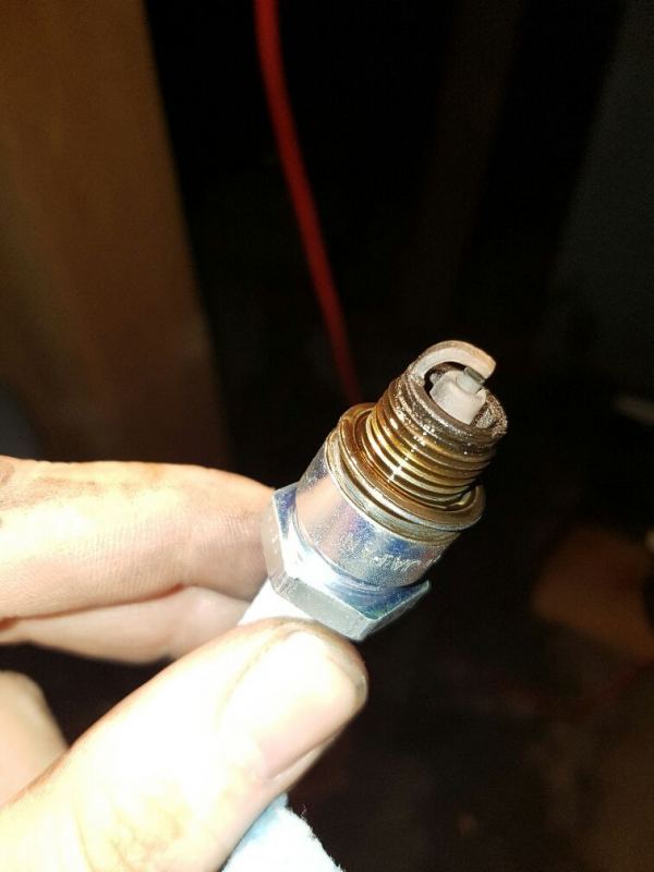

Bobafett Posté(e) le 20 septembre 2016 Auteur Signaler Partager Posté(e) le 20 septembre 2016 Voici le photo de la bougie et le carburateur. J'ai vérifié le gicler s'est un 85 AB. est-ce ok? La bougie semble quand même marron sur la cathode... Lien vers le commentaire Partager sur d’autres sites More sharing options...
