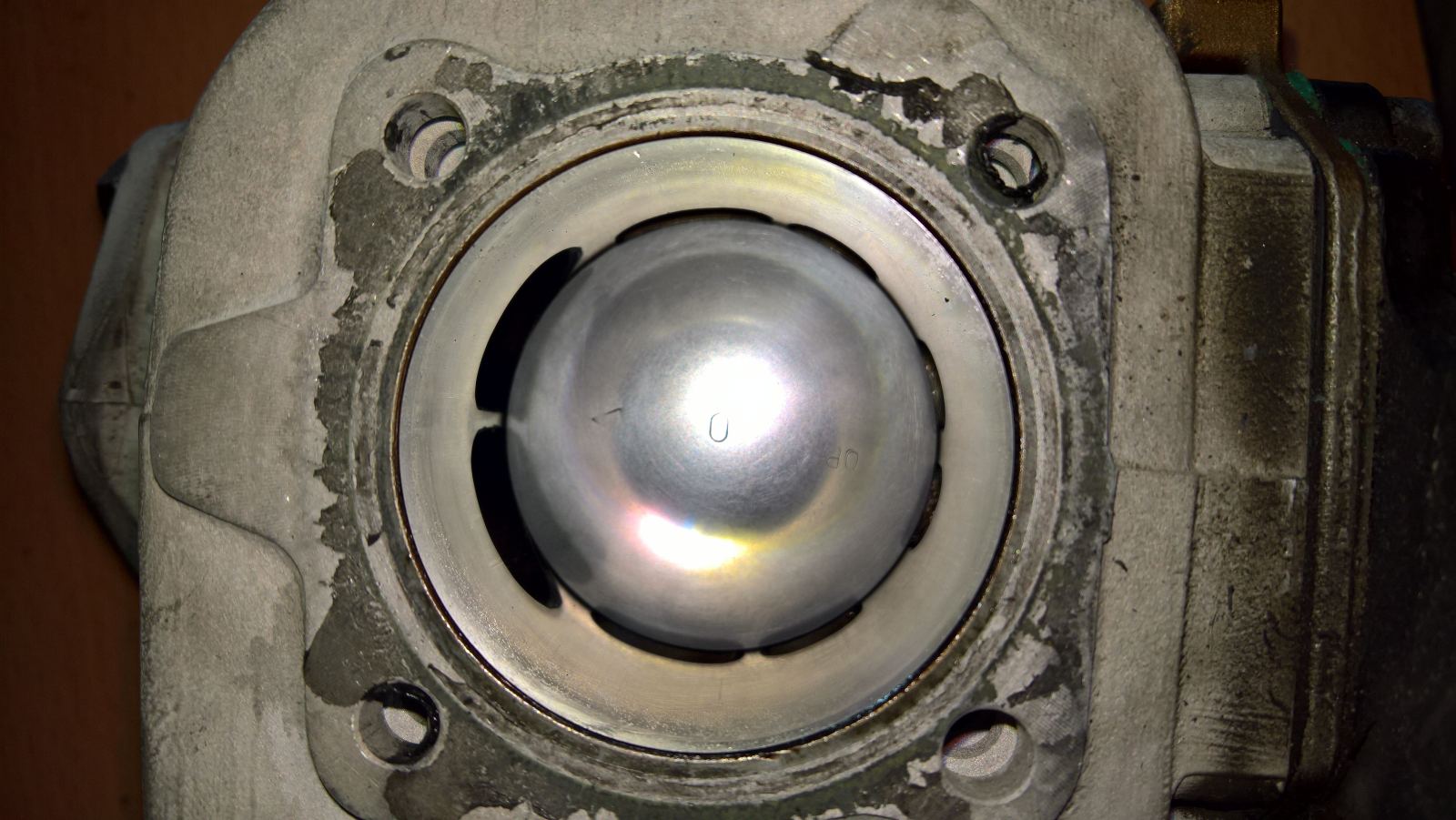

j'ai le mhr je fais tous les jours 12km mini avec il tient sans souci je viens de le démonter il a niker mon vilebrequin jasil mdrr ( trop de pouissance ) il est bourré de couple ce kit avec le pot mhr j'avais le pot evo au debut dessus c'était bien moins coupleux

j'ai le mhr pot mhr bac mhr variateur polini courroie malossi ( je viens d'éclater une polini ça a niker mes cannelures je change don le vilebrequin ) coupelle de correcteur mhr transmis secondaire 15/39 allumage d'origine clavette decaler carburateur de 19 dell orto black et la je vais foutre un vilebrequin st6 hpc

ce kit est archi solide par contre je rouler en pleine été a 35 degres a tiré dedans la du coup j'ai démonter zéro trace par rapport a la dernière fois
