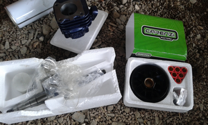

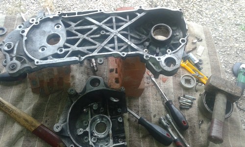

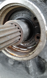

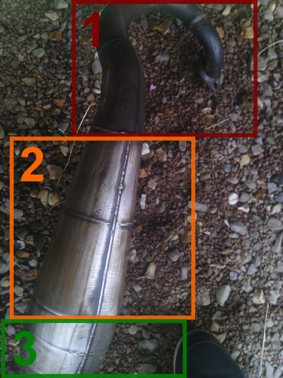

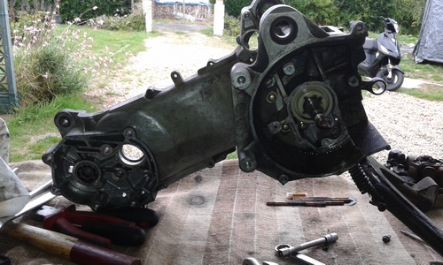

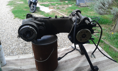

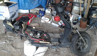

Reibun Posté(e) le 13 octobre 2016 Signaler Posté(e) le 13 octobre 2016 (modifié) Bonjour à tous, J'ai décidé de vous faire partagez sur quoi je bosse en ce moment. Un Keeway F-ACT de 2006 , un scooter 2 temps , 12 pouces à refroidissement par air forcé (AC). Le but de la restauration est bien-sur de remettre en route l'engin mais aussi d'augmenter légèrement ses performances et tout ça dans un budget restreint de 500 euros scooter compris ! (Ahhh c'est pour ça un chinois, oui un peu , les prix du marché sont bas pour ce genre d'engin et j'adore les Made in China (assemblé en chine ne veut pas dire inventé en chine )) . Donc je vais dresser la facture au fur et à mesure des réparations. Pour ce projet, il me faut aussi taper dans ,mon stock de pièce ( accumulé au file du temps..), dans mes produits néttoyants et lubrifiants ainsi que la peinture. J'ai la chance d'avoir pas mal de contacte dans le domaine du cyclo et de l'automobile. J'ai pu aussi récupéré pas mal de produits et bombes en tout genre après la délocalisation d'une entreprise de consommation auto.. Date de début :28 septembres , arrêt le 30 cause de panne/pièce manquante, reprise du projet le 12 Octobre Tout d'abord le scooter, bien que j'ai du faire 55 bornes pour aller le chercher je m'en suis tiré pour 150 euros (annoncé à 200 euros). Carte grise ok et démarre. Ok à partir de là tu sais très bien qu'il il y a une couille dans l'paté ( ça commence à être ma signature cette expréssion lol) . Donc j'ai ramené le scooter , à peine déposer au garage j'entendais un bordel monstre au carter de transmission , j'enlève le bouchon , je glisse un coton de tige , il est ressorti pratiquement sec .. Commence bien l'histoire mdr. Bon, j'ai remis de l'huile de transmi, j'ai démarré , j'ai fais un tour. Le scooter tourne bien mais passer les 50 il fait un boucan.. J'ai donc commencé à démonter pour faire un bilan.. Pièce à remplacer : Vilebrequin ( le gars à forcé pour faire rentré un variateur pas adaptés, j'vous laisse imaginé..) Correcteur de couple HS Axe primaire de transmission + spy HS Variateur ( creuser par le vilebrequin..) Pneu av et ar Joint spy coté allumage Pompe à huile ( éclaté au niveau de la durite d'huile, ça sent le mec qui retirais l'allumage au pied de biche en s'appuyant sur la pompe..) Coque arrière ( comprenant le carénage gauche et le droite) Face avant.. il a mangé une voiture ou un mur.. Avec tout ça j'ai était étonné de voir que le piston était en parfait état bien que la culasse soit complètement calaminé. Bon alors on va ce mettre à l'attaque et en image s'il vous plaît Regardez ces belles jantes/roues écaillées mdr Extraction du moteurEt la roue avant Moteur tout sale beeuuuurkQuand c'est gras comme ça regarde ton spy et ta pompe l'ami xD Un peu de nettoyage et on continue à démonterUn problème de spy vous croyez LOOOOOOL COOOOOPPAAAAIIINNNAller toouuuuut nue j'ai dis ! Bon alors c'est là que commence les frais et l'effraie Tout d'abord le vilebrequin :Doppler Endurence, Etat Neuf , Prix (bruit de caisse enregistreuse) 114 Euros Ensemble carenzi (l'un des moins cher du marché )variateur,Cylindre,culasse 55 euros (ça c'est entre moi et le particulier , je devais avoir le pot aussi mais non là il voulait pas ) Etat Neuf. Pour le pot j'ai récupéré un technigas rouiller sans cartouche. que j'ai décalaminé intérieur, décapé et poncé extérieur. En image s'il vous plaît ! : 1=Zone décapé 2=Zone poncé 3=Zone nettoyé Résultat prés-final avant , vernis et cartouche.Nettoyer , coup de neuf avec une peinture noire HT. J'aurai aimé rouge mais là c'est gratuit Pareil pour les jantes/rouesOn les chausses à neuf , prix (bruit de caisse enregistreuse) 23euros/u (CGN)Montage des roulements et du villo ( j'avais oublier la clavette à ce moment lol)Moteur remonter, installation du cylindre etc..A ce jour les frais sont de : Scooter=150 ; vilebrequin=114; Carenzi Kit=55; Roulement et spy=12 Courroie = 10; Transmission primaire = ; 23 Ensemble joint = 8 Bougie et pate à joint = 12; Pneu x2 =46; Soit un total de 430 euros ce qui veut dire que l'on est encore dans le budget restreint , des suggestions d'achats ?La suite bientôt ! Modifié le 14 octobre 2016 par Reibun 5
