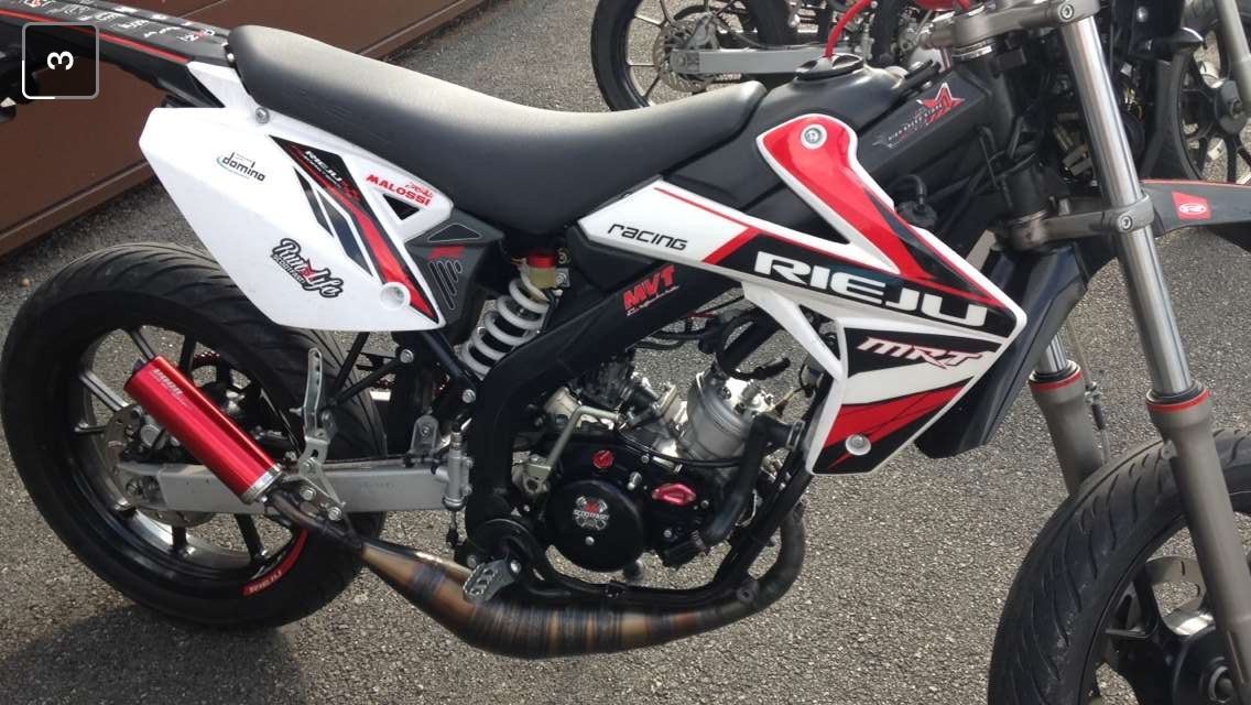

Bonjour ,
J'aimerais savoir quel kit 70 (ou plus) vous me conseillez ?
Je possède une rieju mrt 2014 (AM6) :
50 italkit , voca rookie , vilebrequin barikit piste , disque d'embrayage top perf , bac top perf , pipe malossi , carburateur de 19 Dell'Orto et allumage mvt dd ce week-end. :D
J'hésite entre un 70 simonini racing , 70 athena racing , 83 italkit ou d'autres mais ces 3 là en particulier.
Je compte bien sur changer de carburateur pour un 24 26 ou 28 sunworld selon le kit que je prendrais et une pipe top perf avec un filtre top perf , cale de clapet most 10mm et bougie irridium , anti patate compétition et évidement changer le pot par exemple pour un scr rl 70 ou encore un most 70-80 ;)
Merci d'avance pour vaut réponse :)
