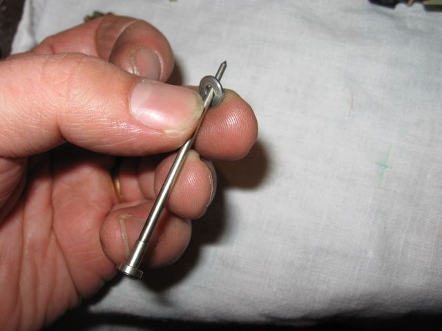

bigbore_47 Posté(e) le 6 novembre 2016 Signaler Partager Posté(e) le 6 novembre 2016 il y a 12 heures, kyo2000 a dit : Bon c'est pire avec le gicleur de 60 donc je vais remonter le 62 et voir comment ça peut évolué ... sinon ,personne n'a d'idée précise sur le problème? prise d'air , je ne pense pas j'ai tout fait dans les règles de l'art . J'ai vérifier le joint spy coté variateur et RAS . Serais t'il possible que le variateur ai un rapport la dedans?? je l'ai changé récemment régle le cran au niveau de ton aiguille carburateur est refait un teste... tu monte le clips d’aiguille d'un cran est tu teste... javais le même problème ; je m’explique : trop riche a l'arrêt... j'arrive a un stop si je le grille sans marquer l’arrêt de 3 seconde le scooter n'a pas de problème. je réduit le régime et il repart bien... si par contre je m’arrête et que je laisse le ralentie tourner 5 seconde si je mets plein gaz . le scooter limite cale et part ... trop d'essence au ralentie... essaie ma solution... Lien vers le commentaire Partager sur d’autres sites More sharing options...
kyo2000 Posté(e) le 6 novembre 2016 Auteur Signaler Partager Posté(e) le 6 novembre 2016 Merci à toi, mais ont me l'a déjà conseillé le hic c'est que c'est une aiguille sans crans . de se type : Lien vers le commentaire Partager sur d’autres sites More sharing options...

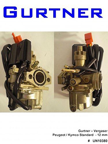

bigbore_47 Posté(e) le 6 novembre 2016 Signaler Partager Posté(e) le 6 novembre 2016 tu peux prendre en photo ton carburateur stp Lien vers le commentaire Partager sur d’autres sites More sharing options...
kyo2000 Posté(e) le 6 novembre 2016 Auteur Signaler Partager Posté(e) le 6 novembre 2016 (modifié) Et j'ai essayé l'autre aiguille du carburateur neuf qui elle est à cran et que dalle ça crève tout le temps . en gros j'ai mis un nouveau carburateur type origine mais, ilest un peu différent de mon gurtner , le tuyaux d'huile est trop court du coup doncj'ai remis le gurtner qui je pense n'a pas de soucis . edit: oui je te fais ça prise sur le net: Modifié le 6 novembre 2016 par kyo2000 Lien vers le commentaire Partager sur d’autres sites More sharing options...
bigbore_47 Posté(e) le 6 novembre 2016 Signaler Partager Posté(e) le 6 novembre 2016 le carburateur neuf c'est koi comme carburateur ? tu la sur le scoot? Lien vers le commentaire Partager sur d’autres sites More sharing options...
kyo2000 Posté(e) le 6 novembre 2016 Auteur Signaler Partager Posté(e) le 6 novembre 2016 le carburateur neuf n'est pas sur le scoot j'ai remis l'ancien gurtner . et le neuf c'est celui la (dont les finitions laisse à désiré) http://www.motorkit.com/fr/carburateurs/3154-carburateur-peugeot-speedfight-2-speedake-buxy-trekker-vivacity-elystar-fox-de-luxe-standard.html Lien vers le commentaire Partager sur d’autres sites More sharing options...
