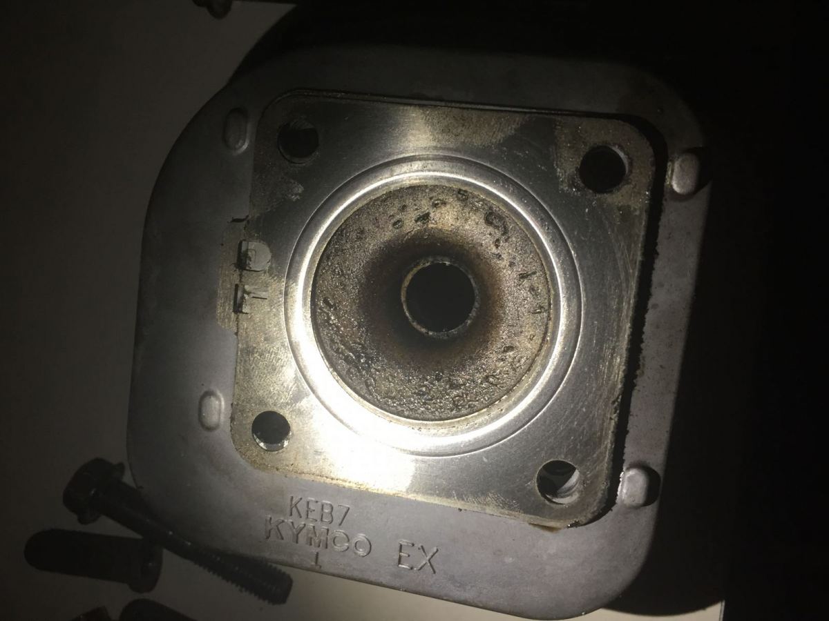

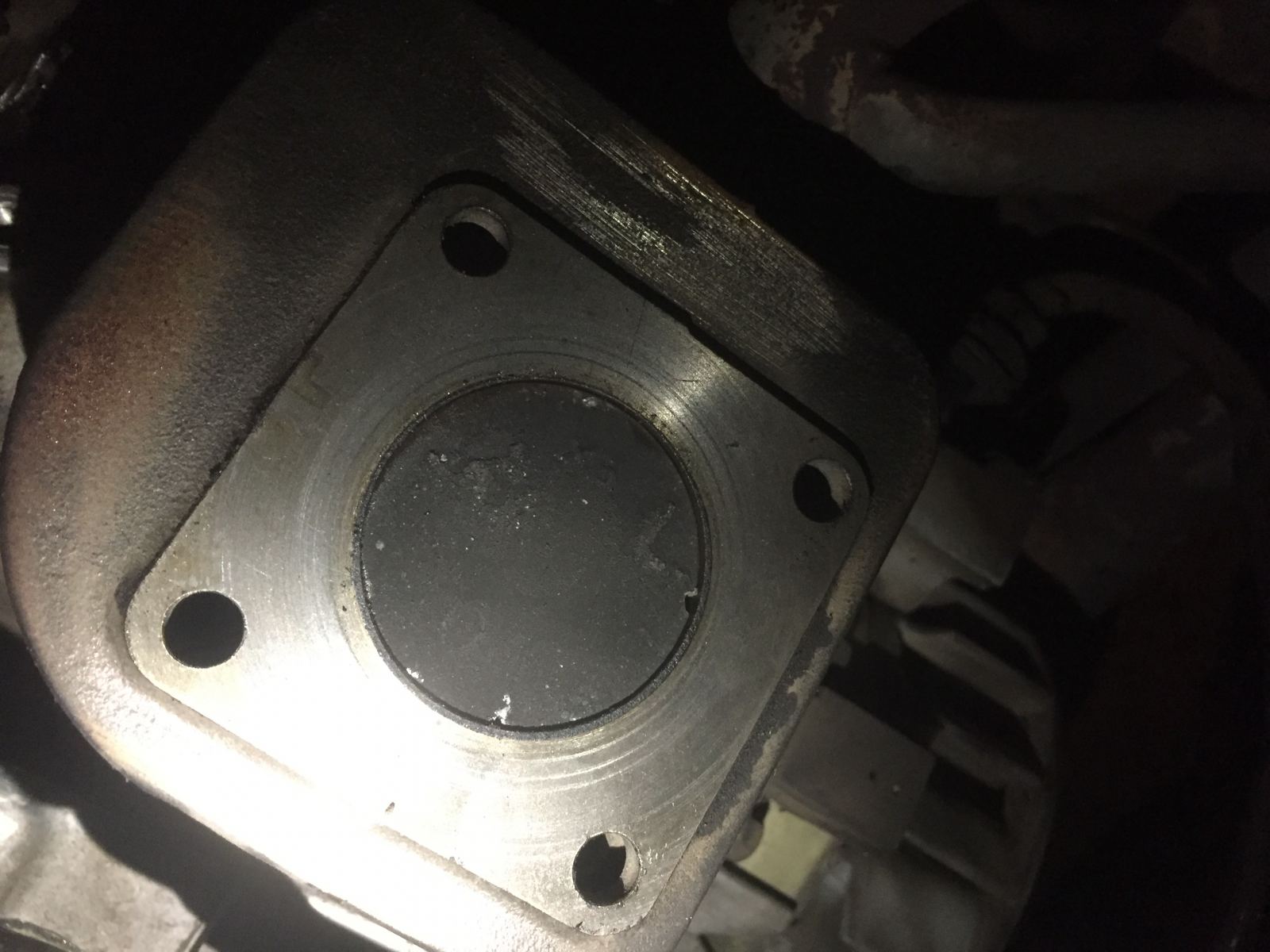

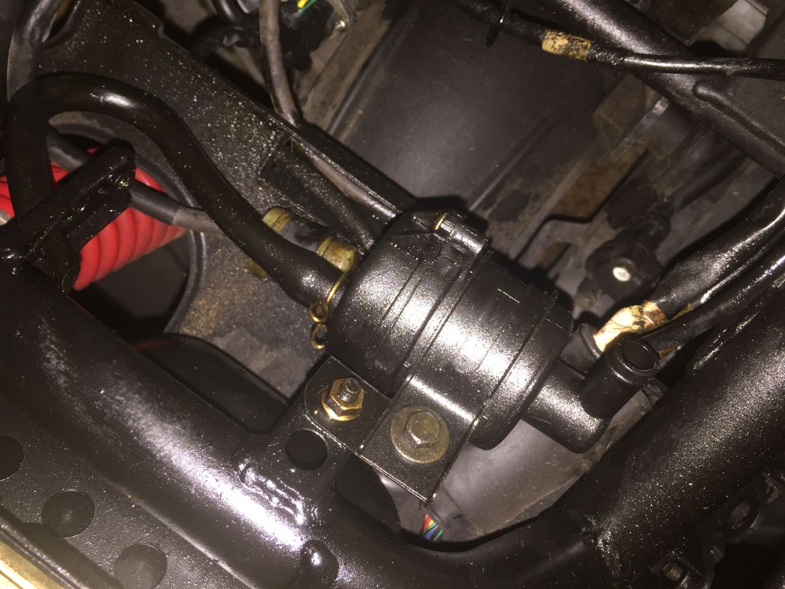

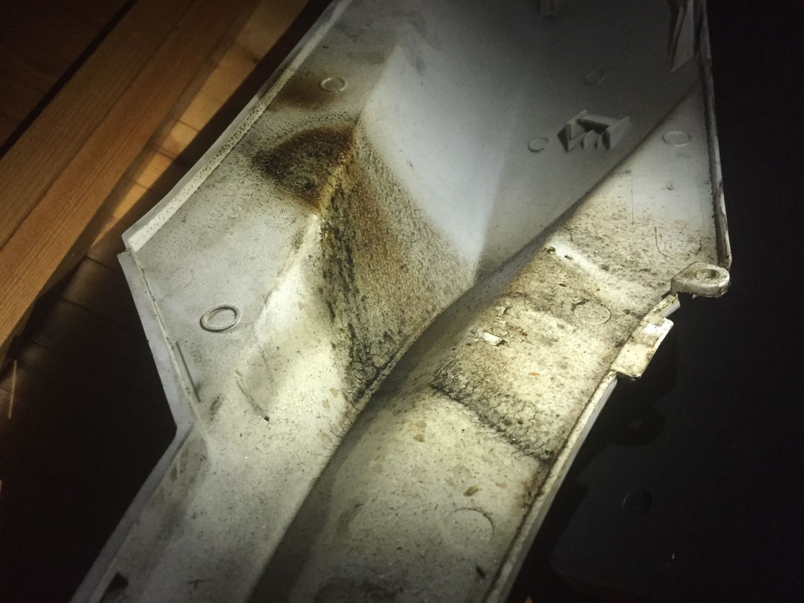

Nonodu40 Posté(e) le 16 novembre 2016 Signaler Posté(e) le 16 novembre 2016 Bonjour tout le monde, Aujourd'hui mon scoot vient de me lâcher, en roulant j'ai entendu un énorme bruit sourd (j'ai bien cru que j'avais crevé), et la plus de puissance rien impossible de démarrer. J'ai alors démonter le scooter, résultat un bout du piston c'est détacher et à éclater la culasse (plein de petits chocs), mais je ne pense pas que la panne vienne de la mais plutôt des segments à changer (je n'ai pas pu encore voir, mon pot m'embête pour virer le cyclindre). Au fur et à mesure de démonter le scoot j'ai remarqué une pièce que je ne connaissais pas, le reniflard, et quand j'accélère je crois que de l'huile sort du câble de rejet, et j'en ai partout dans le carénage, mais vraiment partout, or on m'a dit que la sortie du reniflard (le câble de rejet) devait être relier au conduit d'admission, de 1 se sont les loies anti pollutions et de 2 pour éviter de serrer et de perdre en compression, est ce vrai ? (À droite l'entre et à gauche la sortie) Merci de m'éclairer !
fred82000 Posté(e) le 16 novembre 2016 Signaler Posté(e) le 16 novembre 2016 il te faudra finir de tout démonter le cylindre il doit être bien abîmer enfin a voir et aussi voir que tu et pas de merde dans le bas moteur que si sa remonter sa re ferais un serrage moteur pour ton reniflard peut pas dire si il y ete brancher tu le re branche 2
Eroan Posté(e) le 17 novembre 2016 Signaler Posté(e) le 17 novembre 2016 @Alain doit savoir ça ! Mais en gros ce n'est pas normal, l'huile qui est dans ton bas de caisse devrait être dans ton moteur, c'est très certainement ce qui explique ton serrage !
Nonodu40 Posté(e) le 17 novembre 2016 Auteur Signaler Posté(e) le 17 novembre 2016 il y a 2 heures, Eroan a dit : @Alain doit savoir ça ! Mais en gros ce n'est pas normal, l'huile qui est dans ton bas de caisse devrait être dans ton moteur, c'est très certainement ce qui explique ton serrage ! Oui je sais mais j'ai pas serré, ma roue ne c'est pas bloquer, et quand je tourne le variateur, le piston suit. Mais la grande question c'est est ce que le reniflard doit réinjecter les vapeurs dans le conduit d'admission en règle générale et surtout sur un scoot ? Sur la fiche technique rien ne dit ou doit aller la sortie du reniflard ... Merci de ton aide il y a 14 heures, fred82000 a dit : il te faudra finir de tout démonter le cylindre il doit être bien abîmer enfin a voir et aussi voir que tu et pas de merde dans le bas moteur que si sa remonter sa re ferais un serrage moteur pour ton reniflard peut pas dire si il y ete brancher tu le re branche D'ac merci
