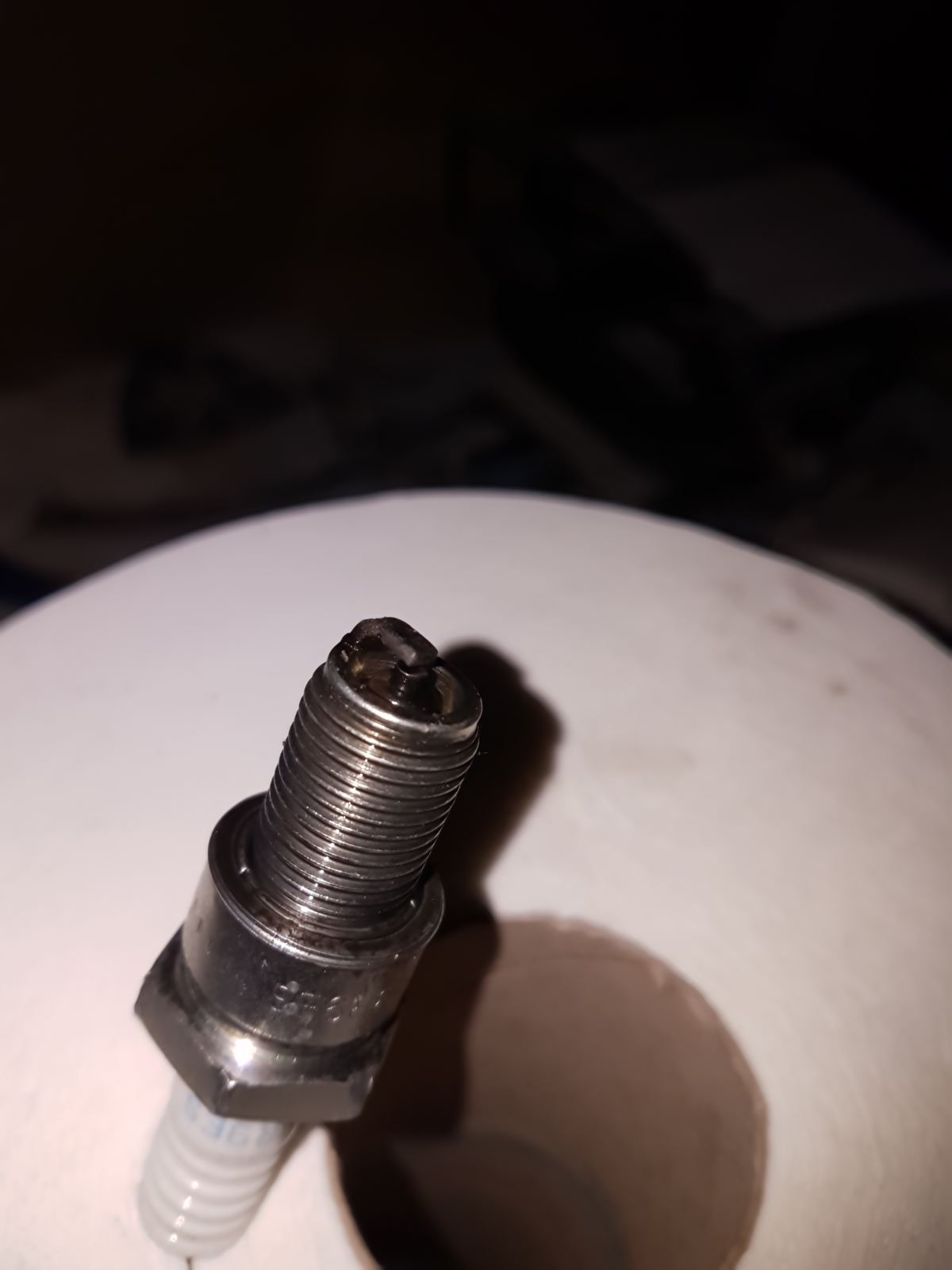

luffy34970 Posté(e) le 28 janvier 2018 Auteur Signaler Posté(e) le 28 janvier 2018 (modifié) Ça ne marche toujours pas. Même sans la boîte à air La bougie avec le stater car quand j enlève le stater elle cale. Le moteur chauffé, la je suis un gicleur de 80. La boîte à air sans filtre. Des avis Modifié le 28 janvier 2018 par luffy34970

krisdu14 Posté(e) le 30 janvier 2018 Signaler Posté(e) le 30 janvier 2018 Évite de te basé à la bougie maintenan sa sert plus trop à cause de tous les additifs qu'il y a . À tu esaye un autre carburateur voir ?
noux Posté(e) le 30 janvier 2018 Signaler Posté(e) le 30 janvier 2018 Le 28/01/2018 à 12:27, luffy34970 a dit : Ça ne marche toujours pas. Même sans la boîte à air La bougie avec le stater car quand j enlève le stater elle cale. Le moteur chauffé, la je suis un gicleur de 80. La boîte à air sans filtre. Des avis salut l'ami pour moi ce que tu explique c'est qu'elle manque d'éssence sinon tu pourai pas roulé au starter ou prise d'air comme dit hau dessus faut pas se baser sur la bougie mais que sur le comportement de la moto se baser sur la couleur c'est que quand tu et réglé c'est pour fignolé

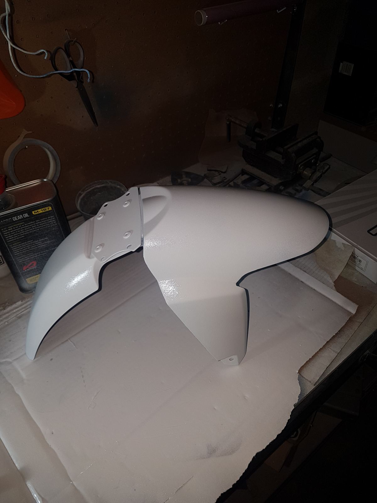

luffy34970 Posté(e) le 1 février 2018 Auteur Signaler Posté(e) le 1 février 2018 En attendant d'avoir les pièces pour la x power. Je m attaque sur l ésthique de celle ci. En commencent par le garde boue.

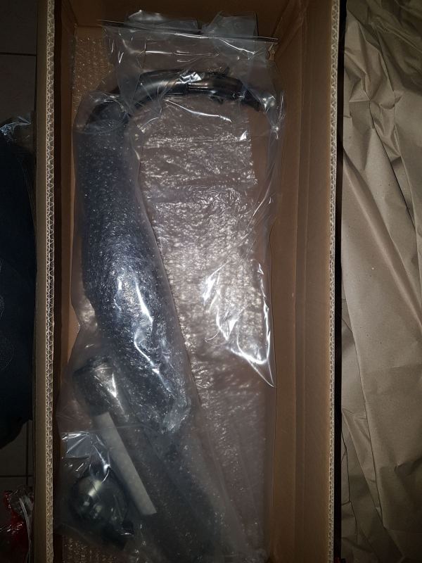

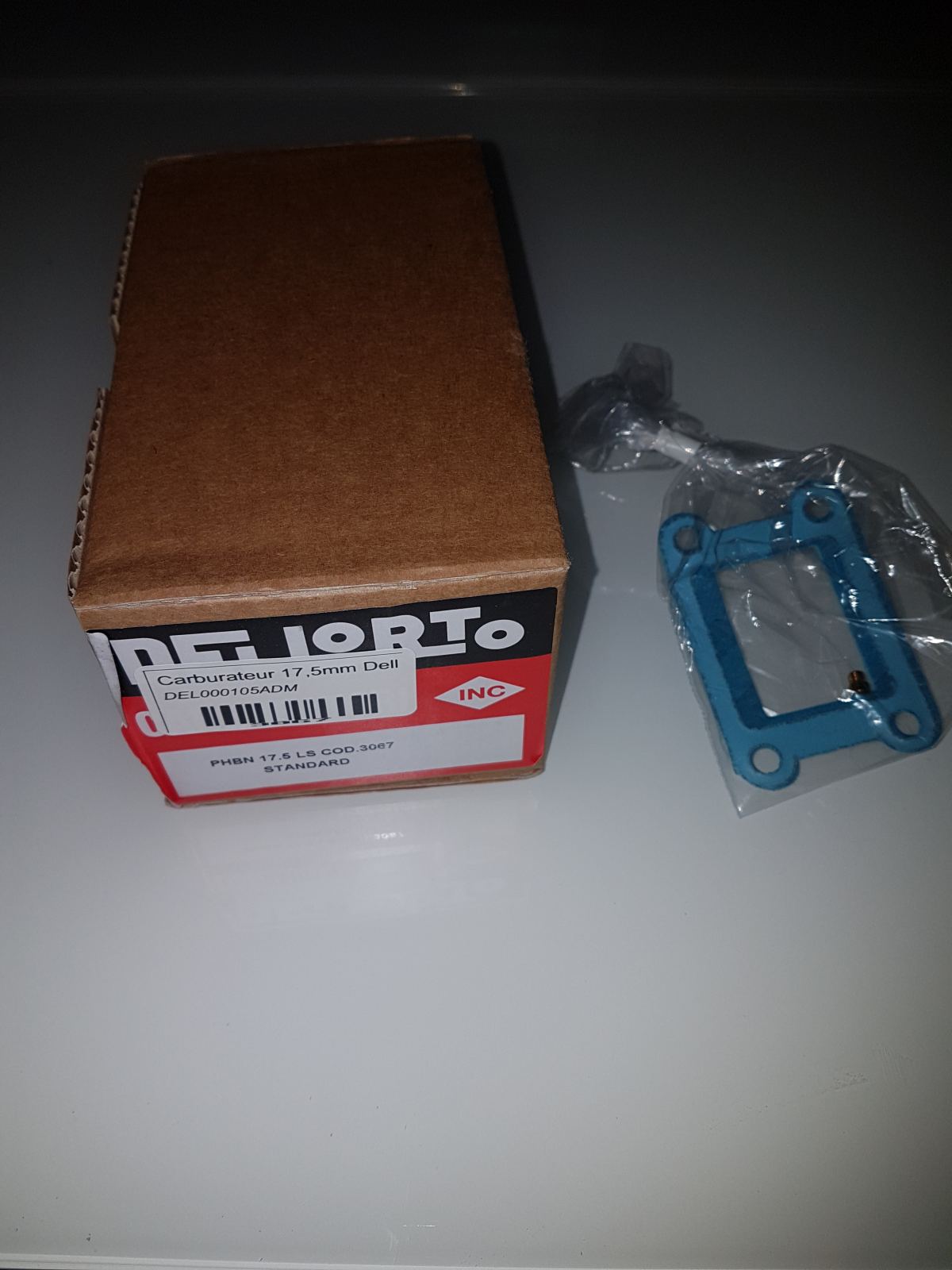

luffy34970 Posté(e) le 2 février 2018 Auteur Signaler Posté(e) le 2 février 2018 (modifié) Première partie de ma commande reçu La suite dans l après midi Modifié le 2 février 2018 par luffy34970

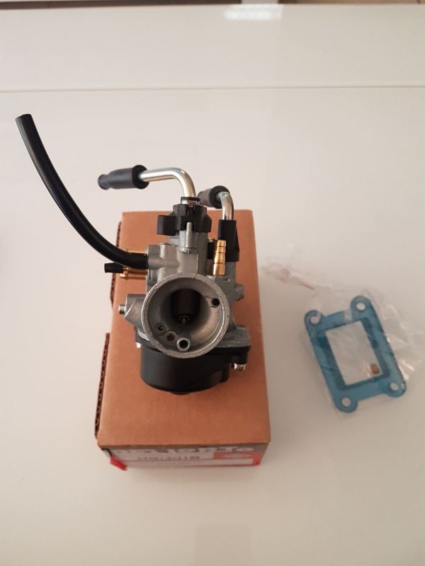

luffy34970 Posté(e) le 2 février 2018 Auteur Signaler Posté(e) le 2 février 2018 Qui peux m'aider pour ce problème. carburateur phbn 17.5 gigleu r principal en 90. Ralenti en 42. Les vis de ralenti et richesse en configuration d'origine sur le carburateur
