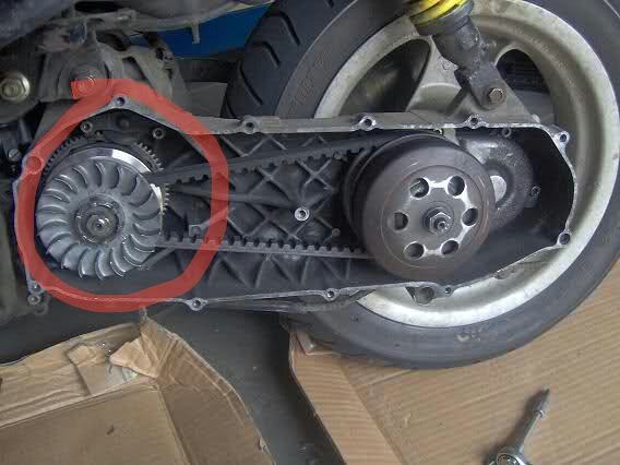

Ovetto86 Posté(e) le 18 novembre 2016 Signaler Partager Posté(e) le 18 novembre 2016 Bonjour j'ai un problème sur mon scooter on m'a monter une transmission doppler 13/42 il me semble et depuis qu'elle que temps j'entend un siflement pourier vous me dire de ou sa pour ai provenir et comment le résoudre ? Lien vers le commentaire Partager sur d’autres sites More sharing options...
0 Alain Posté(e) le 18 novembre 2016 Signaler Partager Posté(e) le 18 novembre 2016 Le bruit est tout à fait normal, ce sont les dents de ta transmission qui sont droites et qui font ce bruit, aucune inquiétude à avoir. 2 Lien vers le commentaire Partager sur d’autres sites More sharing options...
0 Ovetto86 Posté(e) le 19 novembre 2016 Auteur Signaler Partager Posté(e) le 19 novembre 2016 Le 18/11/2016 at 14:27, Alain a dit : Le bruit est tout à fait normal, ce sont les dents de ta transmission qui sont droites et qui font ce bruit, aucune inquiétude à avoir. ça va toujours le faire ? Ah cette endroit la que le bruit provien Lien vers le commentaire Partager sur d’autres sites More sharing options...
0 Eroan Posté(e) le 20 novembre 2016 Signaler Partager Posté(e) le 20 novembre 2016 Tu arrives à voir d'où provient le bruit avec ce degré de précision ? Tu n'as aucun jeu à ce niveau ? Lien vers le commentaire Partager sur d’autres sites More sharing options...
0 Alain Posté(e) le 20 novembre 2016 Signaler Partager Posté(e) le 20 novembre 2016 Si tu es vraiment certain que le sifflement vient de là (sans couvercle, c'est tout à fait normal), démonte le système de démarreur et nettoie le, ça s'encrasse très facilement. Lien vers le commentaire Partager sur d’autres sites More sharing options...
0 Ovetto86 Posté(e) le 20 novembre 2016 Auteur Signaler Partager Posté(e) le 20 novembre 2016 il y a 3 heures, Alain a dit : Si tu es vraiment certain que le sifflement vient de là (sans couvercle, c'est tout à fait normal), démonte le système de démarreur et nettoie le, ça s'encrasse très facilement. Ok merci je vais voir un pro pour qu'y va réglé mon kit donc je lui pauserai question et je ferai sa dans la semaine et ses le sistaime de démarreur ,ou le démarreur électrique ? Lien vers le commentaire Partager sur d’autres sites More sharing options...
0 Alain Posté(e) le 20 novembre 2016 Signaler Partager Posté(e) le 20 novembre 2016 C'est le mécanisme derrière le variateur, pas le moteur de démarreur en lui-même... Lien vers le commentaire Partager sur d’autres sites More sharing options...
