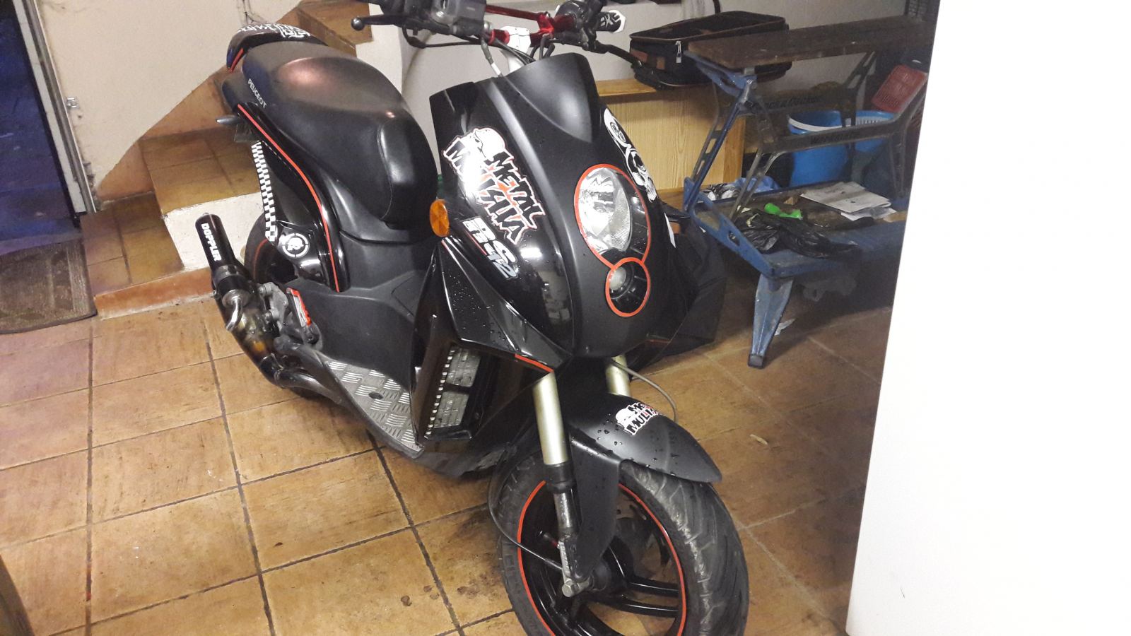

Sebair Posté(e) le 21 novembre 2016 Signaler Partager Posté(e) le 21 novembre 2016 Slt à ts voilà demain mon mécano me monte un kit 50 polini évolution sur mon blaster est-ce que ma configuration actuelle sera plus ou mois suffisante Lien vers le commentaire Partager sur d’autres sites More sharing options...
0 Alain Posté(e) le 21 novembre 2016 Signaler Partager Posté(e) le 21 novembre 2016 Mon gars, tu fais une très grosse erreur avec ce kit... Déjà, il faut une configuration spécifique pour ce kit: pot Evo 50, qui n'existe pas pour Ludix, carburateur de 21, vilebrequin renforcé... De plus, les caractéristiques de ce kit font que tu retrouveras avec un engin pas agréable pour rouler sur route, ce kit est hyper pointu (il peut prendre bien plus de 10.000tours/minutes avec la configuration adaptée, mais n'a rien dans le sac en termes de couple), et il nécessitera un entretien très régulier (changement du segment) Enfin, les kits Polini pour Ludix Blaster ont un énorme souci de conception; les 50 alu ont pour base les cylindres de Piaggio, et le dessin des transferts à l'embase ne sont pas du tout alignés par rapport à celui du bloc moteur, et pour régler cela il faudrait les aligner à la Dremmel. Bref, le kit 50 Evo, c'est NON! 3 Lien vers le commentaire Partager sur d’autres sites More sharing options...
