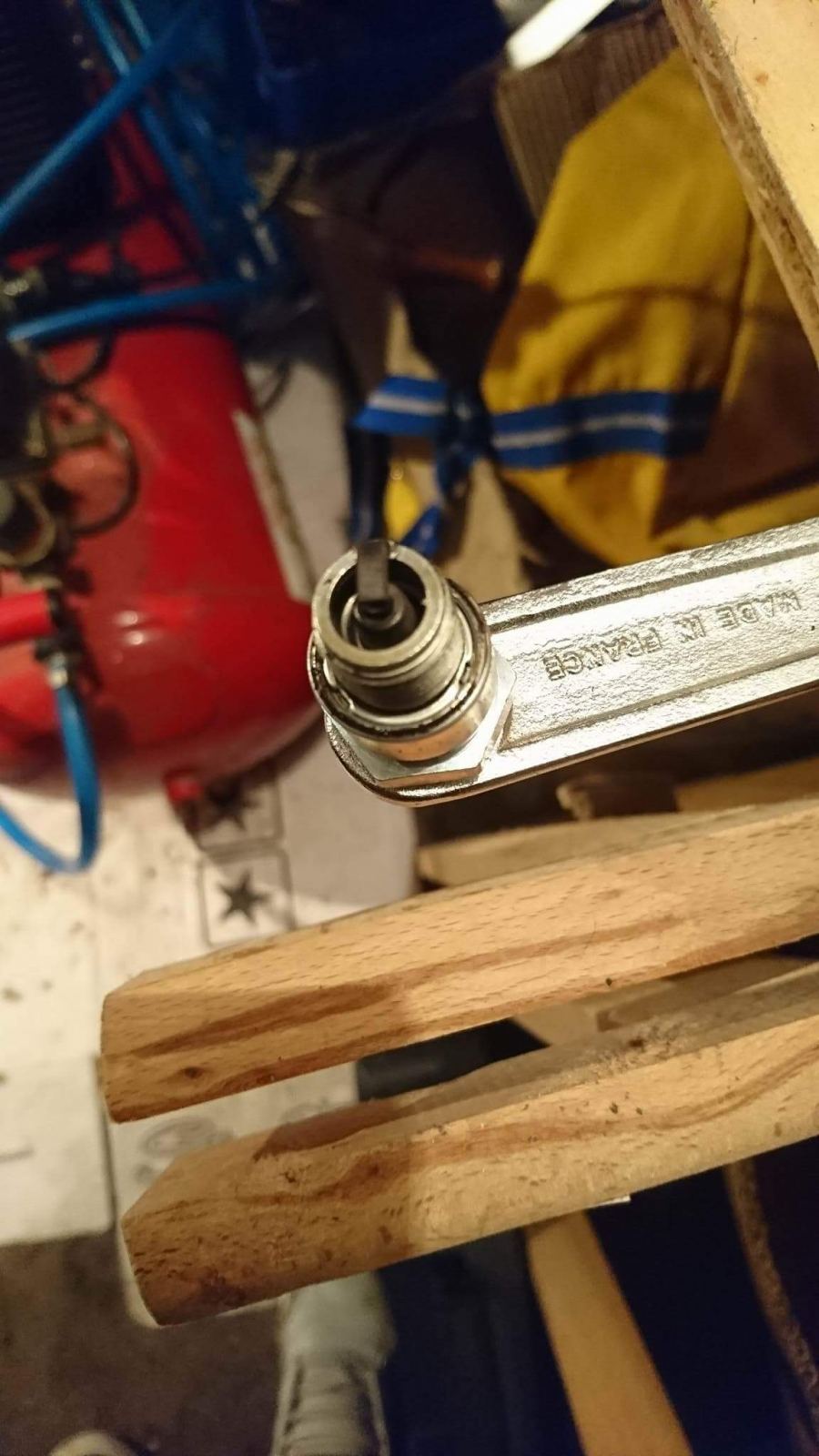

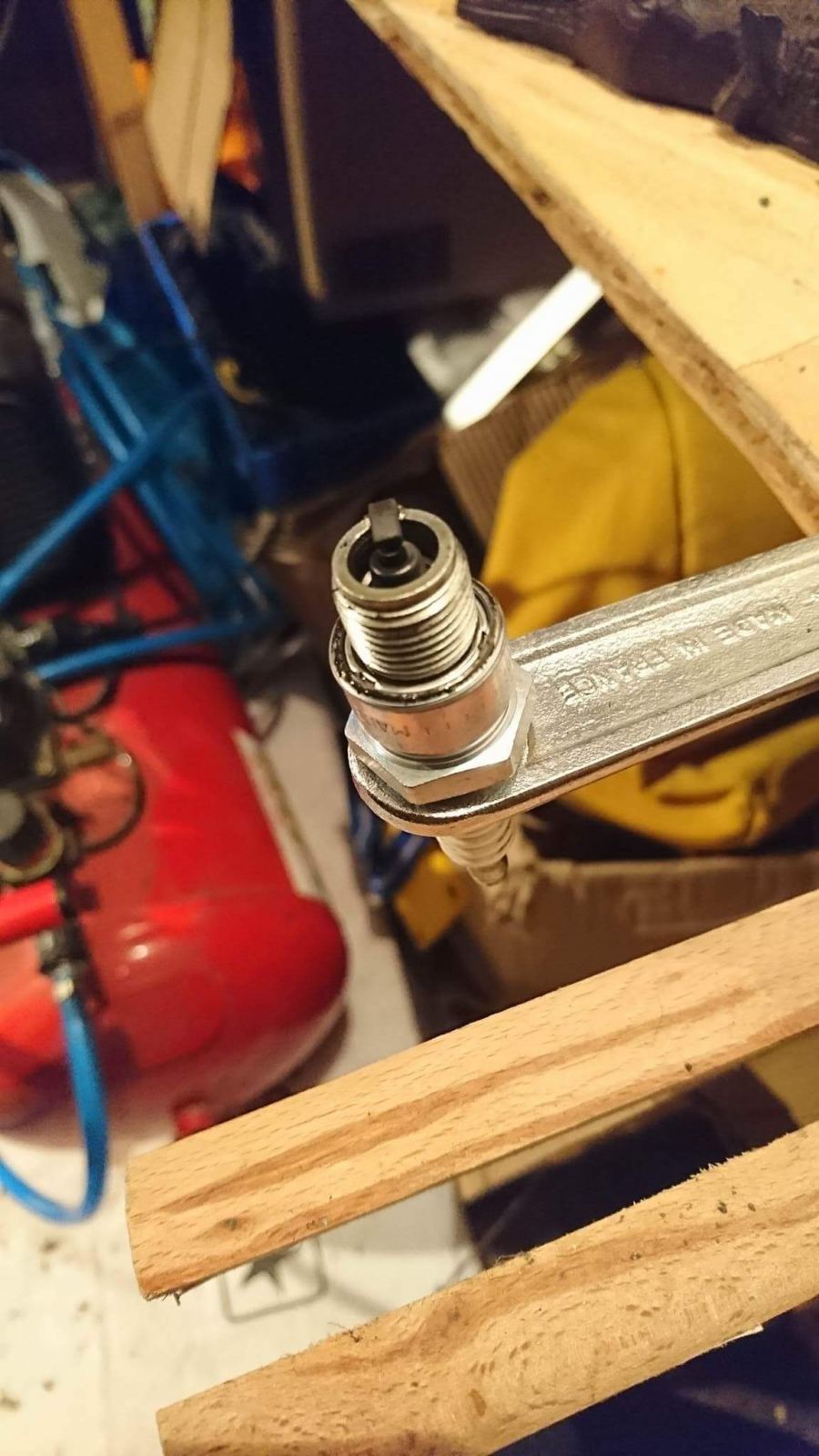

MaxouDGT Posté(e) le 23 novembre 2016 Signaler Partager Posté(e) le 23 novembre 2016 Bonsoir à tous J'aimerai quelques avis sur mon problème. Je possède un booster 2004 Configuration : cylindre fonte malossi 50cc carburateur 17.5 dell orto gicleur 75 Boîte à air doppler air système Variateur polini (16/15) embrayage malossi ressort bleu de chez polini (embrayage et poussé) Courroie polini. Échappement stage6 pro replica. Voilà mon problème j'aimerais qu'il réponde directement quand j'ouvre les gaz. Au jours d'aujourd'hui il peine le temps de 2/3 secondes au moment de partir avant de prendre c'est tours normalement. Ensuite il se comporte très bien, monter en régime sans trou, une bonne reprise je coupe les gaz et les remet il repond bien mais arriver au régime max il me fait quelques fois des coupures comme une panne d'essence et il ma fait un u' bruit de ''pshitt'' une fois au moment de la coupure. j'ai essayé de monter en gicleur mais même problème avec en plus un broutage. Pareil sans filtre à air. Donc pour résumer j'ai deux soucis *peine a l'accélération *coupure a plein régime Désolé pour le pavé. Lien vers le commentaire Partager sur d’autres sites More sharing options...
jimmy@ Posté(e) le 23 novembre 2016 Signaler Partager Posté(e) le 23 novembre 2016 peut être trop riche en carburation , met un gp plus petit pour voir . Lien vers le commentaire Partager sur d’autres sites More sharing options...
MaxouDGT Posté(e) le 23 novembre 2016 Auteur Signaler Partager Posté(e) le 23 novembre 2016 il y a 2 minutes, jimmy10 a dit : peut être trop riche en carburation , met un gp plus petit pour voir . Merci pour la pour la réponse ci dessus ma bougie. j'ai pourtant essayer sans filtre à air pareil. j'ai aussi essayer différents cran d'aiguille pareil. Actuellement je suis en 75Gp decendre en dessous ça me paraît très peu non ? Lien vers le commentaire Partager sur d’autres sites More sharing options...
jimmy@ Posté(e) le 23 novembre 2016 Signaler Partager Posté(e) le 23 novembre 2016 les bougie neuve se colore mal , mieux aut prendre une qui a vécu pour bien voir , mais c'est surtout au comportement du scoot que l'on se rend compte . enleve le filtre à air et tèste sans , si il y a un mieux redescent en gp . Lien vers le commentaire Partager sur d’autres sites More sharing options...
MaxouDGT Posté(e) le 23 novembre 2016 Auteur Signaler Partager Posté(e) le 23 novembre 2016 (modifié) Je disais justement que j'ai essayé sans filtre à air et pareil toujours se fameux '' beuh'' de deux seconde a l'accélération. Vous pensez que mon problème de coupure à haut régime pourrait aussi venir d'une carbu_ trop riche ? Une fois il m'a fait un bruit de rupture comme un '' pshiit'' au moment de la coupure. (il me la fait qu'une fois par contre. après pour le reste il se comporte très bien. J'ai actuellement ce filtre à air il dispose de trois entrées d'air possible. La j'en est qu'une d'ouverte vous pensez que ça vaut le coup p d'en ouvrir une une autre ? j'ai une boîte a gicleur qui va de 75 à 95 Est ce que le mieux est de laisser ma boîte à aire tel quel et de descendre en Gp (actuellement 75) Ou d'augmenter le flux d'air de cette même boîte à air (trois arrivées possibles dont actuellement 1/3 d'ouverte) et de monter de gicleur en conséquent si besoin ? Modifié le 23 novembre 2016 par MaxouDGT Lien vers le commentaire Partager sur d’autres sites More sharing options...
